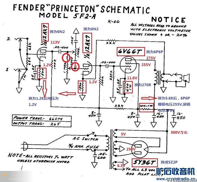

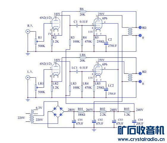

两个图都是本坛高人做过的,我想把他们合二为一,但只做单声道输出就行。在标记1处断开另加一路普通的音频信号输入,吧标记2处断开,通过档位开关应该能够实现。
现在的疑问主要是:第一,两张图纸的两个管子的屛级电压有差异,需不需要在调整。
第二,功率管的阴极电阻和电容取值差异较大,这个也可以通过开关解决,但这个取值应该也受到屛级电压的影响吧,大神给个建议怎么处理好。
第三,音量电位器1M和100k差异会很大吗?是否需要一并切换。

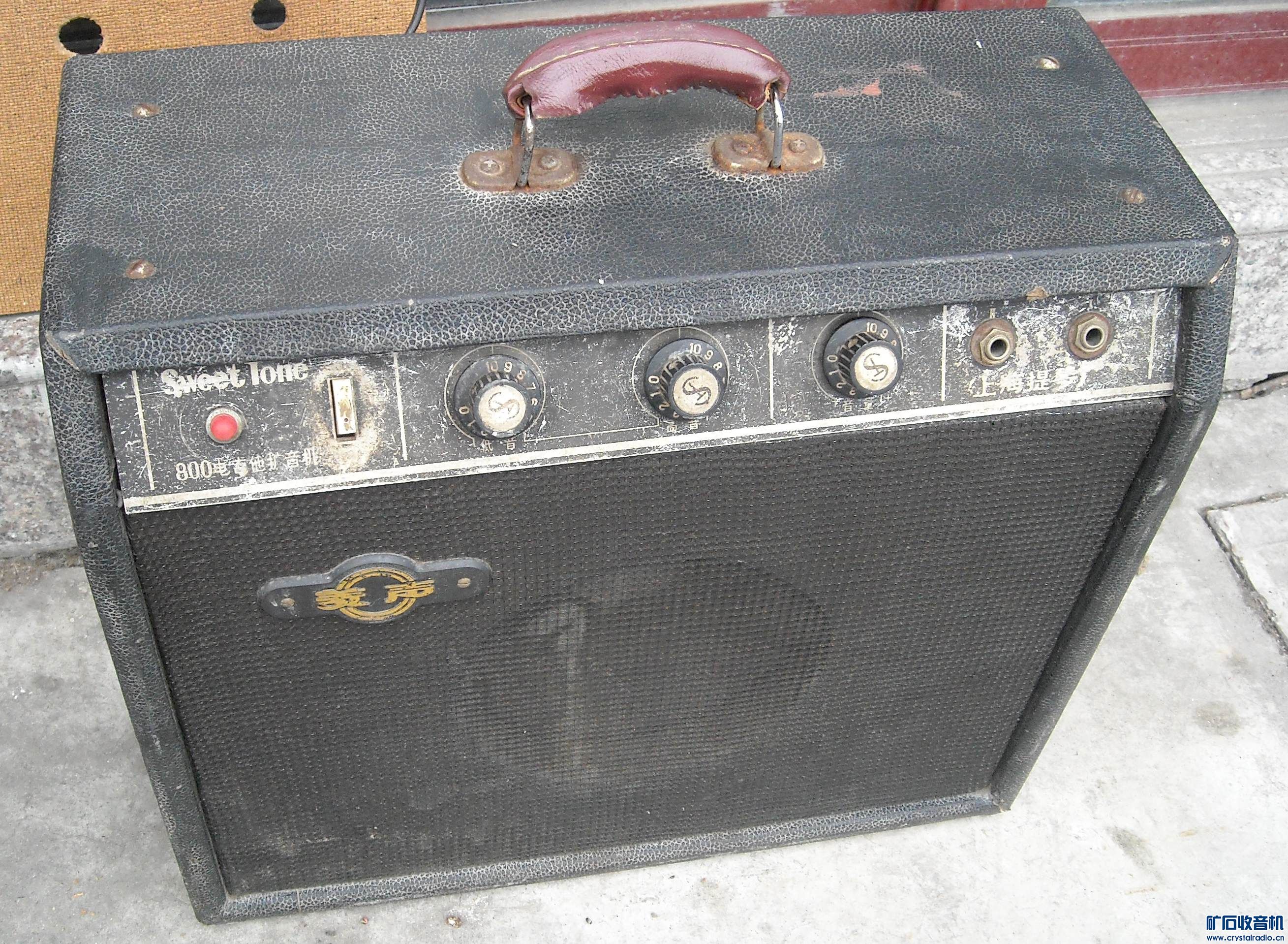

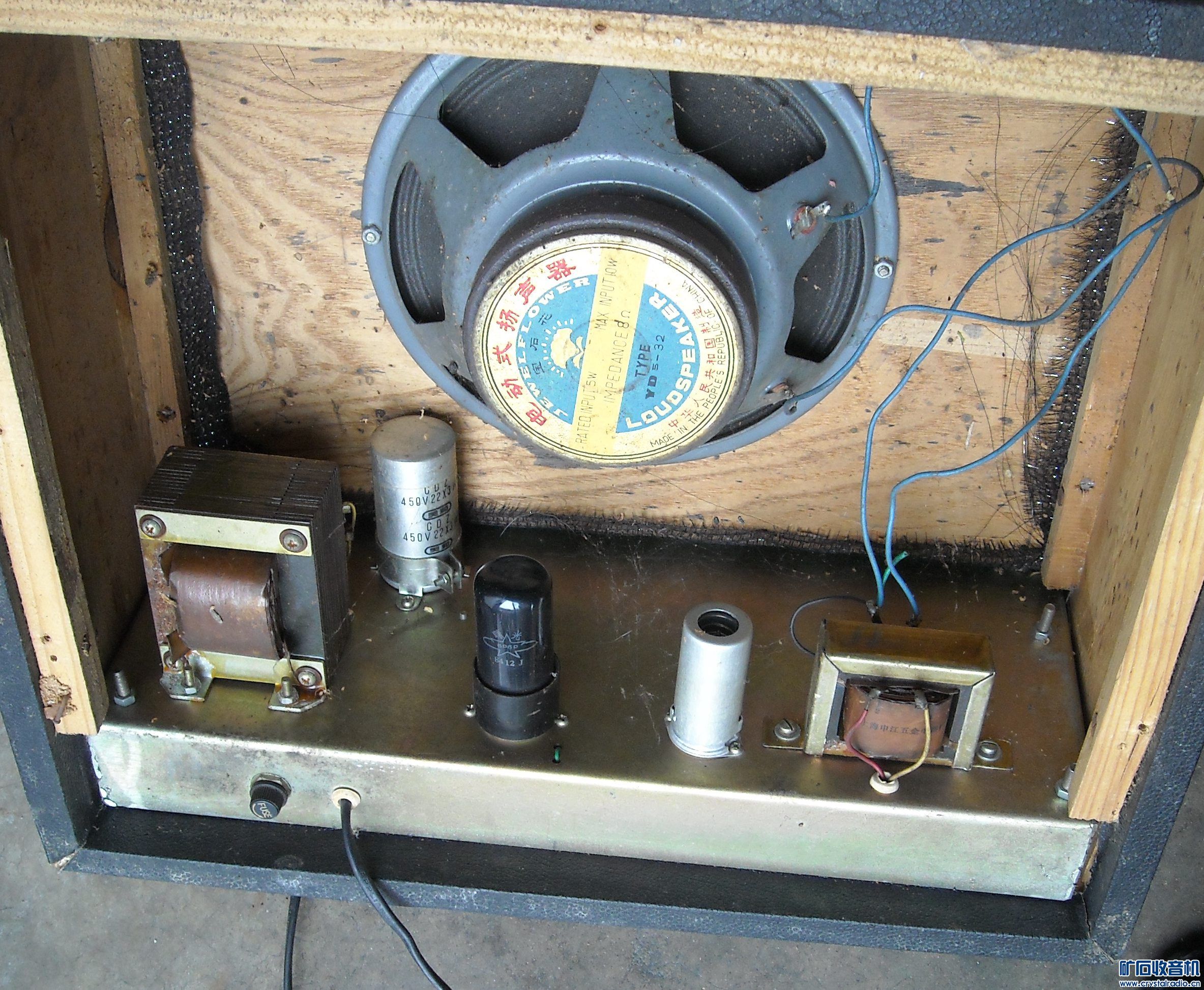

我用的电子管吉他音箱就是6N2+6V6的上海提琴厂的 【美声】
输出变压器是5K/8Ω. 喇叭用的是全频喇叭,这样效率比较高。

电吉他的低音是E2,一般设计80-12000Hz就可以了。

芬达电路就是专业的电吉他放大电路,建议完全照搬,不要跟普通电路“混剪”,做出来的东西不伦不类。
