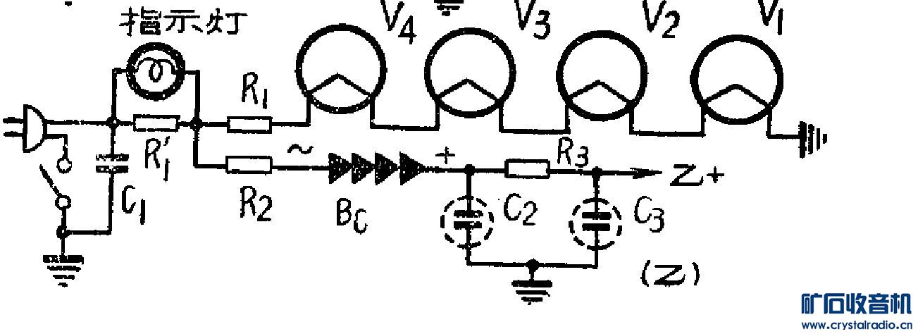

楼主: sparkzjh
串丝收音机这样变化还能正常吗
 楼主| 发表于 2022-3-15 07:57:07 | 显示全部楼层
于海旺 发表于 2022-3-14 09:15
你说的对用R代替指示灯你买回来灯丝的小段就烧断了用R形成回路。你的测试电压127V有点高,加个电阻把它降下 ...
谢谢!电压高是因为我用的是一只220V---120V的变压器供电,且系统电压位240V。收音机在没有电台的频点无有交流声,在我这边只能收到两个中波电台。’

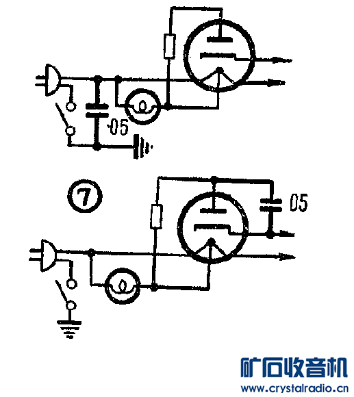

发表于 2025-4-7 08:48:26 | 显示全部楼层
     有些收音机在调到电台时,会有经由电源而来的调制交流声。这种毛病在交直流两用机中最容易发生。消灭这种交流声的方法,是在收音机的电源进线“火线”端并联上一个.006~.05微法电容器通地,或者将它并联在整流管的屏、阴极之间(图2),使高频电流旁路,交流声就可以消失。图1电路中的C1就是起这样作用的。
图2
图1
