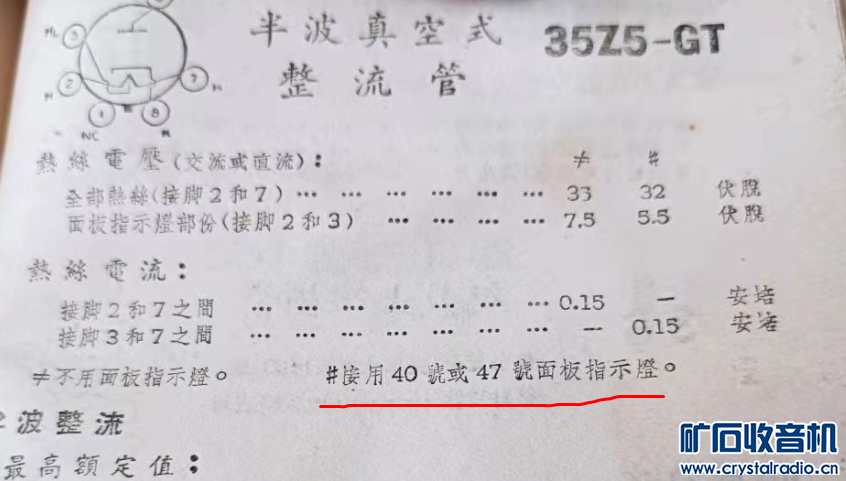

请问这个电子管收音机电路图上面的指示灯泡规格是6.3V 0.15A吗?
在请问《收音式电子管特性》一书中·的40号,47号指示灯的规格是什么?谢谢!
发表于 2022-3-10 23:48:24 | 显示全部楼层
5.5V电压,用6.3的可以。
发表于 2022-3-11 14:43:12 | 显示全部楼层
以前有一种指示灯泡,型号就是 6-8V 指示灯泡
专门给串丝收音机用的
发表于 2022-3-19 20:24:54 | 显示全部楼层
专门给串丝收音机用的
船长说得对
