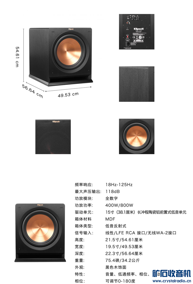

发表于 2022-3-10 20:44:52 | 显示全部楼层
可行的,扬声器参数15寸普遍能到35Hz,18寸的话差不多,没有提升了
但总体来说泡棉的扬声器更好,因为长冲程
详见杰士的15寸低音炮,可以到18hz
