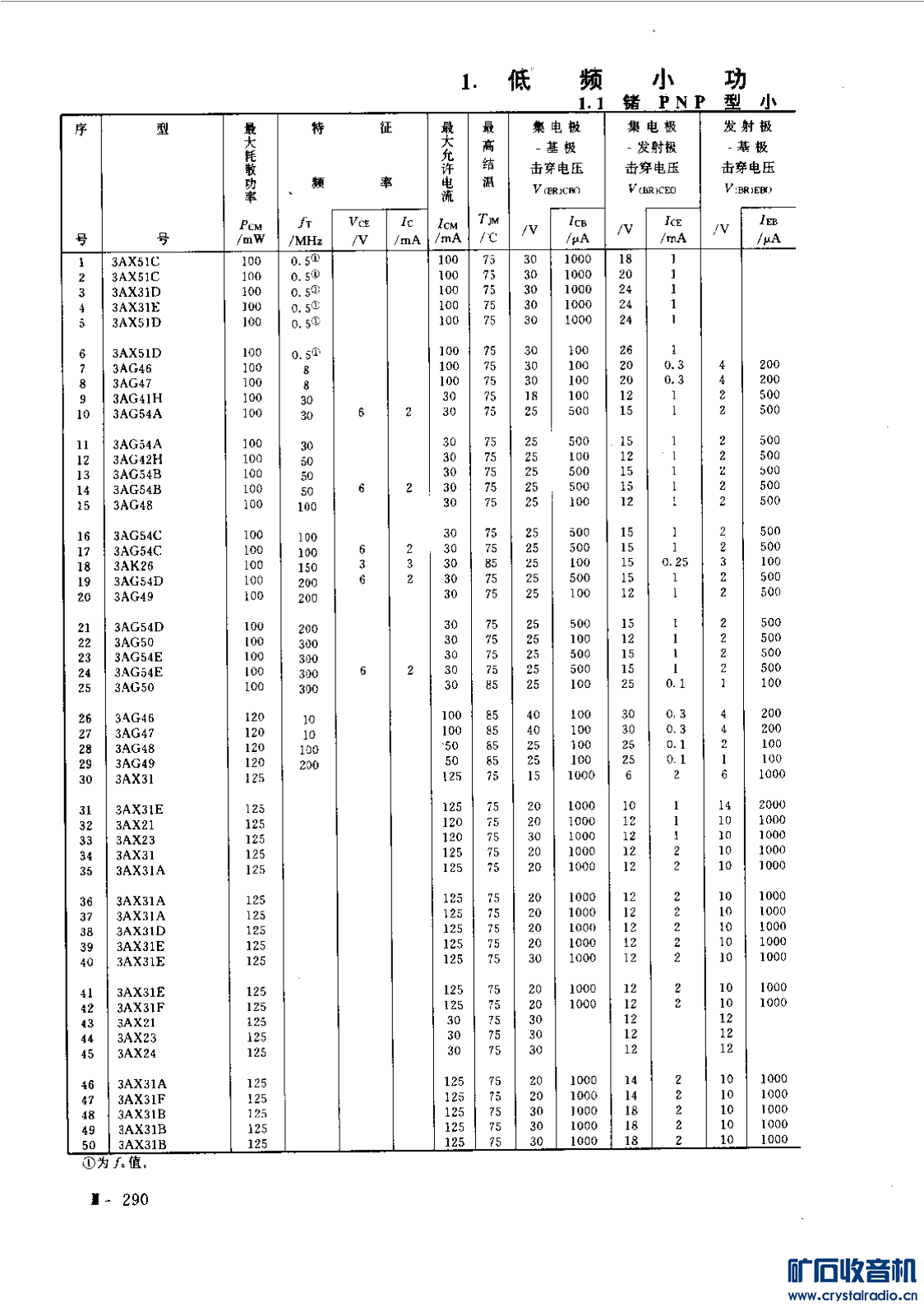

求助各位老师,3X31能用3X223三极管代替吗?做推挽

3AX31替换3AX22没有问题。相互替换可以。

我是用3ax22替换3ax31。

没问题!!!!!

这个表格怎么有这么多的重复?
