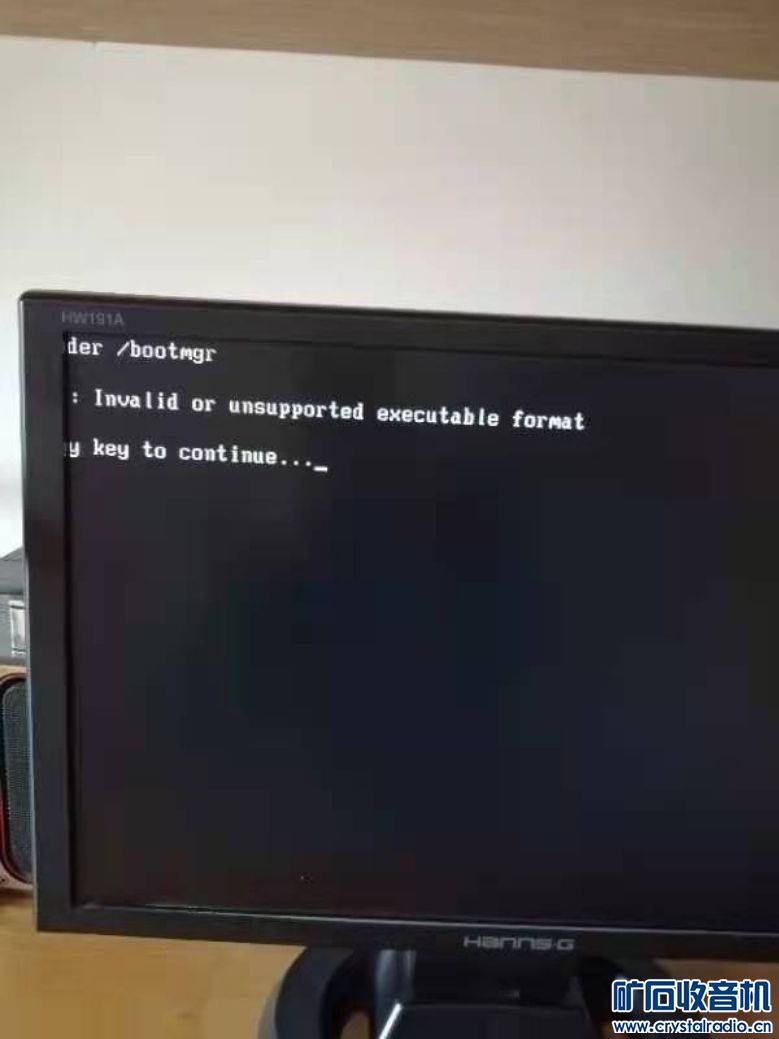

电脑开机显示这样,懂的人看了说是系统坏了,得重装系统。
于是网上选了一家,给店家看了图片,店家也说系统坏了,得重装,建议买最好的,价格25元,下单买了。

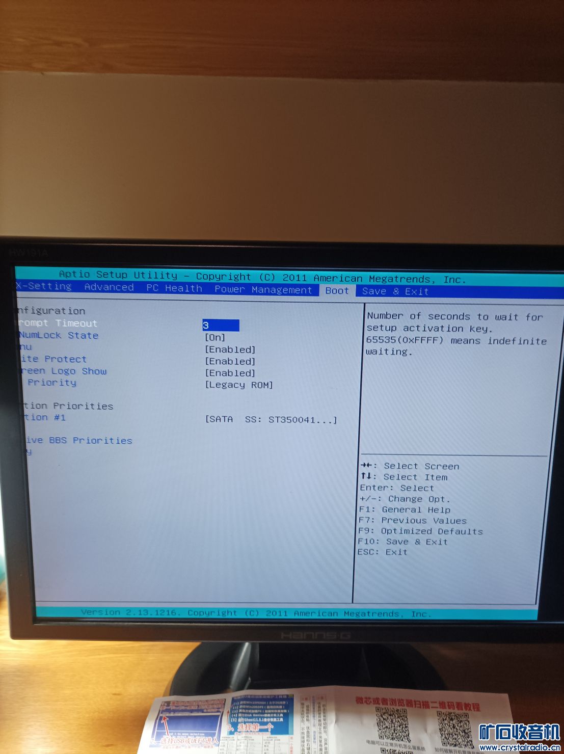

昨天到货,插入电脑,按说明书操作,开机就连续分别按F12、F11、F10、F9、F8、ESC键打开引导菜单,注意是一次启动只能连续按一个键,不是就重启换一个键,试到能打开引导菜单,结果怎么都没有引导菜单出现。
连系店家,店家指导我进入BOOT,说选定U盘,截图给店家,说看不到U盘。
是U盘坏了?将U盘插入正常电脑,能读盘,打开U盘里面有文件,又插入待装电脑,试了F1-F12、ESC,还是没有引导菜单出来,与店家说,店家说U盘不稳定,退货吧,于是退货,有运费险,系统显示可赔10元,实际运费是12元。
懂的人说说,是什么问题?
发表于 2022-3-10 18:17:08 | 显示全部楼层
在最下面那个图片里面,有个选项是带有 BBS,在那里点开,看有没有u盘可以选择。你这个估计是引导出错,可以修复一下MBR试试看。

发表于 2022-3-10 17:44:14 | 显示全部楼层
我的电脑开机按f9进入引导菜单,可以在找到u盘。选择进入可以安装。
也可以到boot菜单下,选tion#1选项,回车,选择u盘。
如果没有,要进入advanced菜单的选项中选择。
关键一点是,u盘要大品牌usb2.0的,比如xx顿,x迪,,,。还要安装pe启动系统,比如白菜,老毛,,

我对电脑系统是小白,这是第一次装系统,就碰到个下马威,不明白正常电脑上能打开,店家就说是U盘不稳定。
发表于 2022-3-10 18:04:26 | 显示全部楼层
一个是U盘内的PE版本低了,还一个可能是主板设置出问题了,建议恢复BIOS出厂设置
发表于 2022-3-10 18:10:49 | 显示全部楼层
如果电脑比较老的话,那就是兼容问题。

发表于 2022-3-10 19:20:39 | 显示全部楼层
你现在电脑显示的问题是,你根本就没有把u盘选出来
 楼主| 发表于 2022-3-10 19:42:33 | 显示全部楼层
就是啊!U盘在正常电脑上可以打开,但这台电脑上怎么都出不来引导菜单,而且Boot上看不到U盘,电脑USB插口前面后面都试了。
