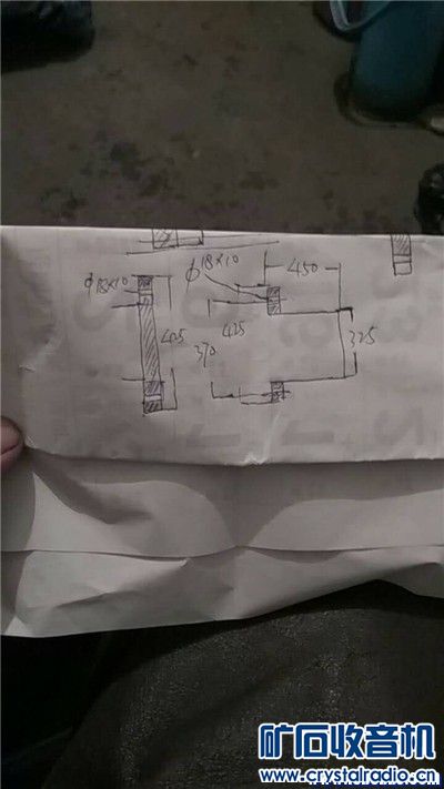

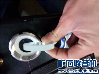

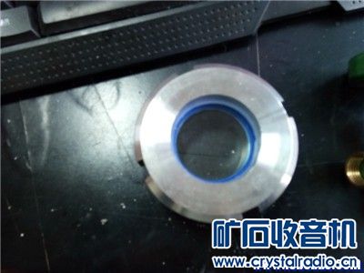

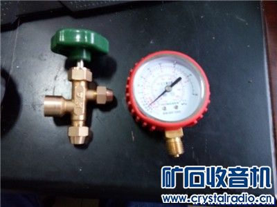

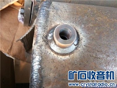

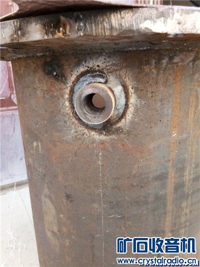

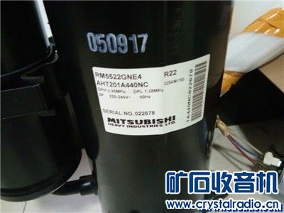

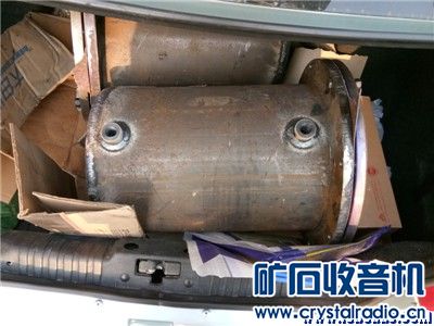

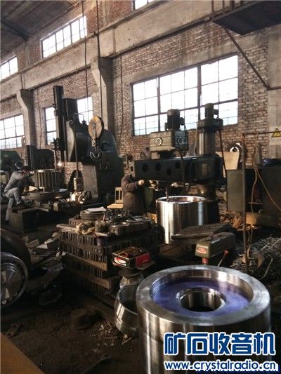

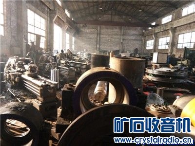

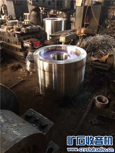

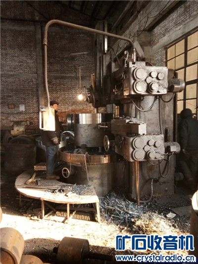

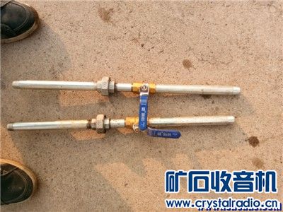

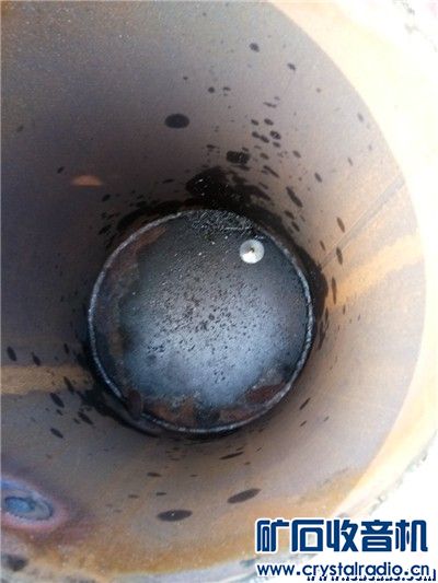

五年前的帖子,被发烧友发掘,我把5年前另一个帖子补上,也是图纸真空浸漆罐的过程,以博大家一乐,并且理性发烧。对于喜欢折腾的我来说,真空浸漆设备是个大难题,成品虽好,但动辄上万的价格对于我这种工薪阶层的还是有很大压力的,并且体积太大,对我这种业余diy的人来说实属无太大用途。无耐只能自己制作,考虑过三个方案、第一用成品的铝制高压锅,这样成本最低,但是有很多问题解决不了,比如接头管件的连接,铜铝连接都是一个大问题(铝管和高压锅都买好了无奈只能放弃,让他睡大觉吧)第二个方案就是用医用消毒锅(可是找遍了闲鱼网,很难找到两个大小成色一样的或者相近的,并且价格也不算便宜,一个在300元左右,无奈也放弃了)第三个方案就是用钢管焊接法兰盘,这样既满足了一致性,又满足了需求,说干就干,在淘宝上买了压缩机,真空表还有阀门管件之类的。于是经过3天的等待,东西都到了,很是高兴,这次该制作真空罐了。但是问题来了~~
     当时自己想象着四只133*80电牛可以平层放,那么这个钢管至少是DN300外径325的在配上法兰盘,一个真空罐至少超过50公斤(实践证明65公斤)。于是在网上找卖钢管的买家询问得知一米DN300钢管价格加上运费600多块,加上两个盲法兰两个DN300法兰,料钱就在1200元左右了,那么整体下来也够贵的,还有一个问题,就是425直径的法兰盘用6140车床很难加工(当然高手也行),最低也要找到6150的车床(最好是立车),但是对于我这样的小打小闹的人去哪里找那么大的车床呢,一时间很是发愁。古话说了踏破铁鞋,得来全不费工夫。一天和发小抱怨这个问题,正好他叔叔有大型加工厂(专门给钢厂加工东西),于是马不停蹄冒着大雪驱车25公里来到加工厂,把数据尺寸交给了老板,不会画图只能画个草图还很是不规矩,大家凑合看哈。本着麻雀虽小,五脏俱全的宗旨,这次既然折腾了,就折腾的到位一些,加了观察孔,图片我随制作进度上传,此次只拍到制作过程,至于组装,后面我会慢慢拍图,还请大家见谅(在此声明,本人写此篇文章意义是为了各位烧友可以仿制加工,为了业余diy做点贡献,如有不对之处还请前辈批评指点) 17012417369677492b37b083dc.jpg 170124173897163a64326ee448.jpg 17012417388563bfbdb0bc7ee1.jpg 17012417359306a537b60442d8.jpg 170124173497b9b3ef99b3c6ea.jpg 170124173485bf54f9e3b88edb.jpg 170124173483bdd8c06d3f8b21.jpg 170124173427c899d7032d64cc.jpg 17012417386aff9dc4b95d8730.jpg 17012417383dbd1f0646a282ac.jpg 17012417369d5aa7d2f502707c.jpg 17012417363a9d7558bc5c4717.jpg 17012417357c78e8d663d119d5.jpg 17012417355df533492a0a651b.jpg 17012417345a166bde83938c57.jpg 1701241738eda345cc6eaee9be.jpg 1701241738eca15fbac7f0ad7d.jpg 1701241738c846a38ded9e52be.jpg 1701241737f1235c36e40a340e.jpg 1701241736f4b476d410fc6315.jpg 1701241736b157d07ee9559bb4.jpg 1701241736ae0efc7c3aa6acaa.jpg

发表于 2022-3-10 16:14:18 | 显示全部楼层
条件不错,有天车的机加车间。法兰盘的草图太业余了。
