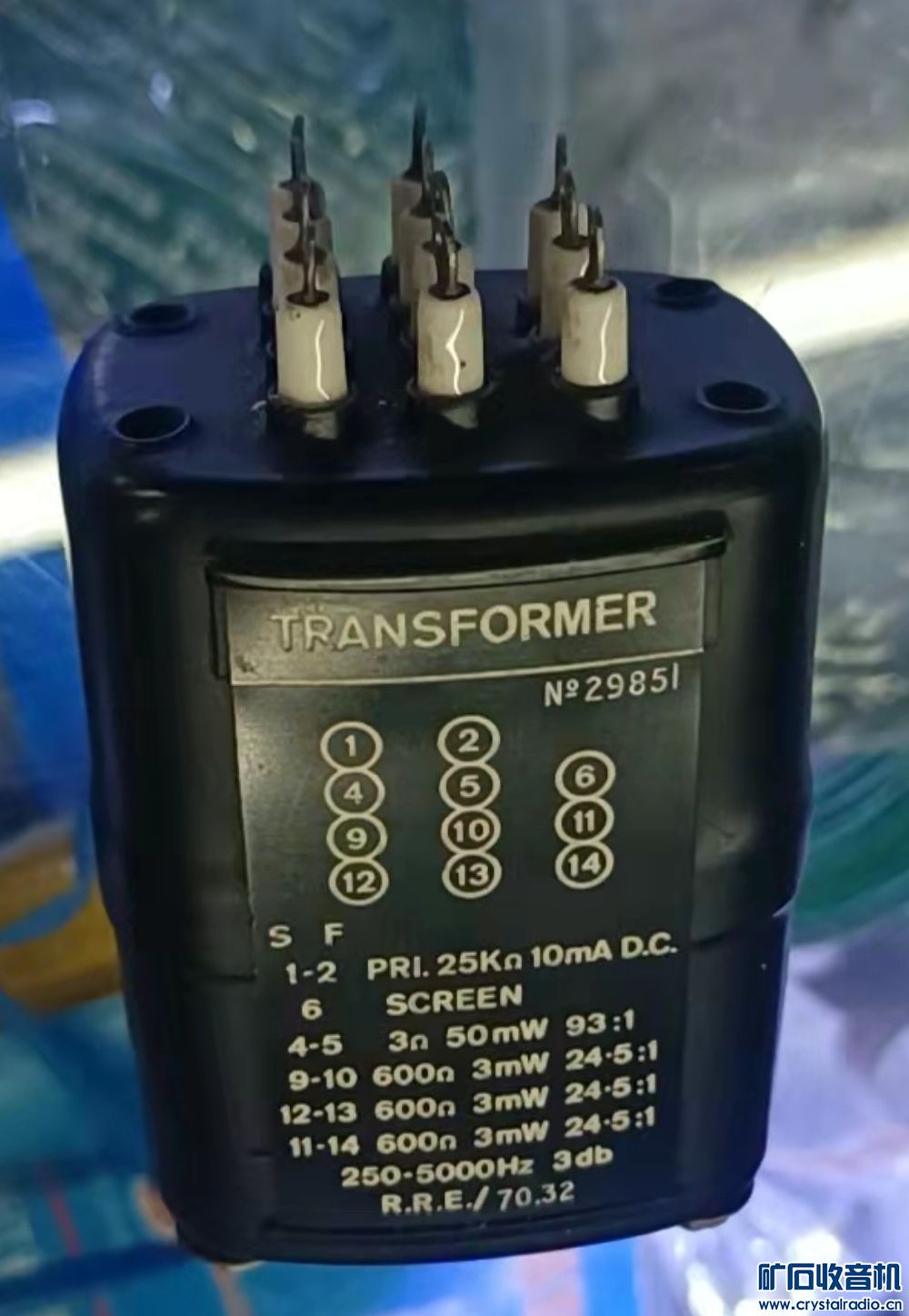

这个油浸变压器价格如何!

应该不便宜,但是性能可能一般般,因为以前的大部分是工作在收音机音频上。
现在要是钱多可以去买非晶态铁心的变压器。不一定要搞老油浸。

我好像见过记得是用在胆机上的。

频相差太远了吧???
发表于 2022-3-10 05:53:12 | 显示全部楼层
功率太小,阻抗也不合适,无用之物

高频太低了一点,才5000.做工非常好

看倒数第二行 250-5000  -3db,明显是用在语音线路里面的。中看不中用

也是好东西。这个变压器频响250~5000Hz没大用途,可以用在简易收音机里做低频变压器交联电路。
发表于 2022-3-11 19:04:52 来自手机 | 显示全部楼层
这是增音机用的输出变压器,有一路监听,三路600欧姆信号线路输出。
