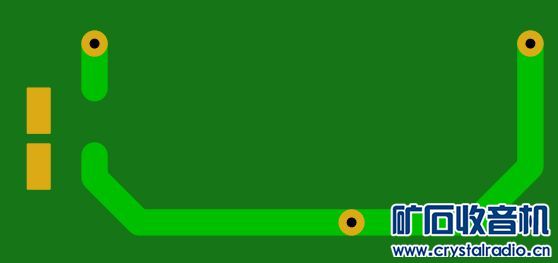

用layout60画图,如图想在走线上断开,如果画两条线,线头一般的是圆弧型的,断开的距离1-2毫米,要求断口整齐,好用焊锡连接和断开,怎么做到这样的形式;
发表于 2022-3-9 13:00:20 | 显示全部楼层
放置两个贴片焊盘就行了!

发表于 2022-3-9 13:47:26 | 显示全部楼层
断开距离再宽一点如何?感觉放2个焊盘比较美观

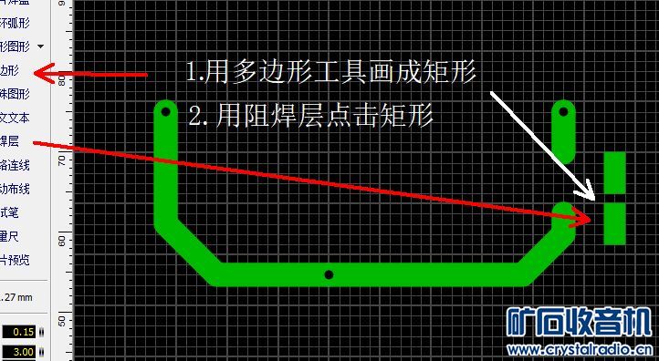

发表于 2022-3-9 13:51:32 | 显示全部楼层
很简单用多边形工具画个矩形,阻焊层点下,复制一个放在想放的地方。

 楼主| 发表于 2022-3-9 16:22:24 | 显示全部楼层
宽度大了焊锡不太好焊,反正自己掌握吧;
 楼主| 发表于 2022-3-9 16:23:16 | 显示全部楼层
好的,谢谢;
