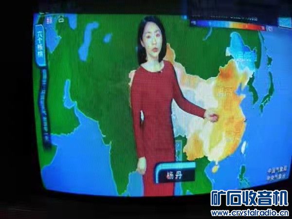

一台sony监视器,图像两侧畸变,不知是何原因,查了一下,难道是电源滤波问题?

发表于 2022-3-9 12:08:08 | 显示全部楼层
换一下电源滤波电容试试看
发表于 2022-3-9 13:40:20 | 显示全部楼层
首先观察位置是否固定不变或者缓慢移动,一侧是50赫兹场信号干扰行处理电路引起,一则是50赫兹交流电信号干扰行处理电路引起,它们共同点都是供电滤波不良引起,产生故障原因也大都是滤波电容失效造成。
发表于 2022-3-9 13:57:48 来自手机 | 显示全部楼层
电容滤波问题很大机会。
 楼主| 发表于 2022-3-9 14:42:44 | 显示全部楼层
这CRT图像的畸变是上下不断移动的
发表于 2022-3-10 09:54:54 | 显示全部楼层
zq128 发表于 2022-3-9 14:42
这CRT图像的畸变是上下不断移动的
换400V 的大电解电容
 楼主| 发表于 2022-3-10 11:22:24 | 显示全部楼层
是的,图像两侧畸变部分是上下缓慢移动的,我抽空换掉主滤波电容、+B电容再看看。
发表于 2022-3-10 11:30:06 | 显示全部楼层
感觉像滤波不良引起的干扰,试着并一个400V那个电容
