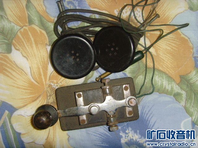

10M平时只能报务。

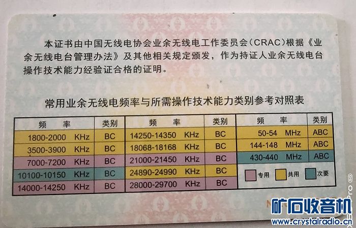

       看了看回帖,大家存在不少误区,大约实在2013年前,国家对业余无线电台的管理和以前有两个变化,一个是脱离体育系统的无线电运动协会,操作证归中国无线电协会组织考核发证,执照(包括呼号)归工信部无线电管理局有关部门管理,第二是操作频带划分使用逐步和国际接轨,下图就是现在的操作证背面,国内分配给业余无线电电台可以工作的常用频段,更详细的内容见《中华人民共和国无线电频率划分规定》
       一般频带低端是CW,中段是数字,高端是语音。楼主的问题就是10100-10150KHz共50K(30米波段),由于带宽有限,语音占用带宽又相对较宽,所以这个波段不得使用语音模式通信,只能使用CW和数字模式通信。
       以上是别人粗略地认识,不对之处请大家指正,谢谢

 楼主| 发表于 2022-3-9 19:52:42 | 显示全部楼层
虾米 发表于 2022-3-9 17:24
看了看回帖,大家存在不少误区,大约实在2013年前,国家对业余无线电台的管理和以前有两个变化,一 ...
老师类别BC是什么意思
发表于 2022-3-9 21:08:45 | 显示全部楼层
这里没有业余无线电通讯的频段。
【精品】《中华人民共和国无线电频率划分规定》https://www.doc88.com/p-1088038042321.html?r=1
