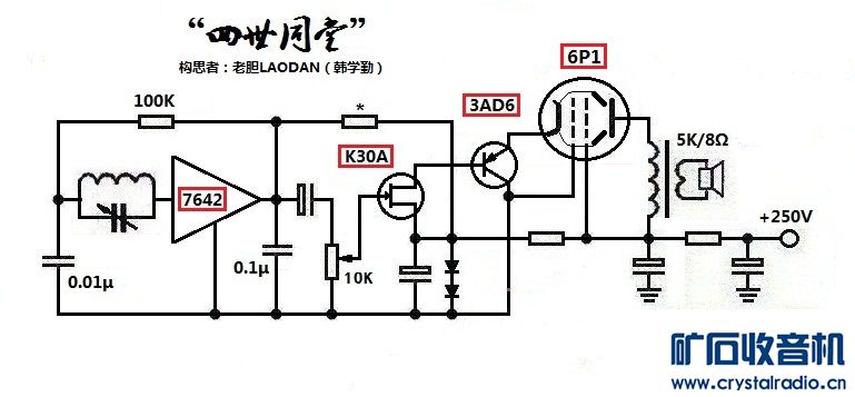

我构思的“四世同堂”直放机,供老师们批评!
发表于 2022-3-9 10:21:58 | 显示全部楼层 |阅读模式
补充内容 (2022-3-10 20:26):
此图前部漏画了一个接地符号,正确的图纸请见12#!

讲道理,应该是可以的,我就试过用运放直接推6P3P,效果也不赖。我的建议是,直接运放推6P1即可,可以省去场效应管和三极管

四世同堂,这个有点意思。不过7642和K30A谁辈分高呢?

我持反对意见 。。。大费周章的用运放和三极管 搞个PCB 做成6P1阴极输入 。电路还是实用和合理为主。虽然是构思,但是没有丝毫意义的构思比意淫还要不得

     仅从电路图看理论上是可以的,但是各管的电压(6P1)特别是栅偏压,电流(晶体器件)是否合适就很难说了,再说其4级增益过大,信号的失真与噪声很难控制。就如人们“四世同堂”矛盾就多,一家之主也要有领导能力。
      给你个两代的看看。

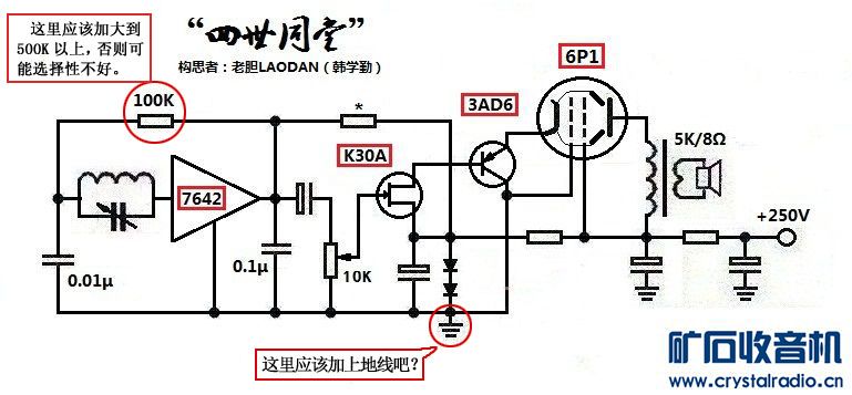

改进意见:
 楼主| 发表于 2022-3-9 16:10:12 | 显示全部楼层
谢谢!谢谢!
匆忙出图,疏忽大意,谢谢您补漏添彩!
