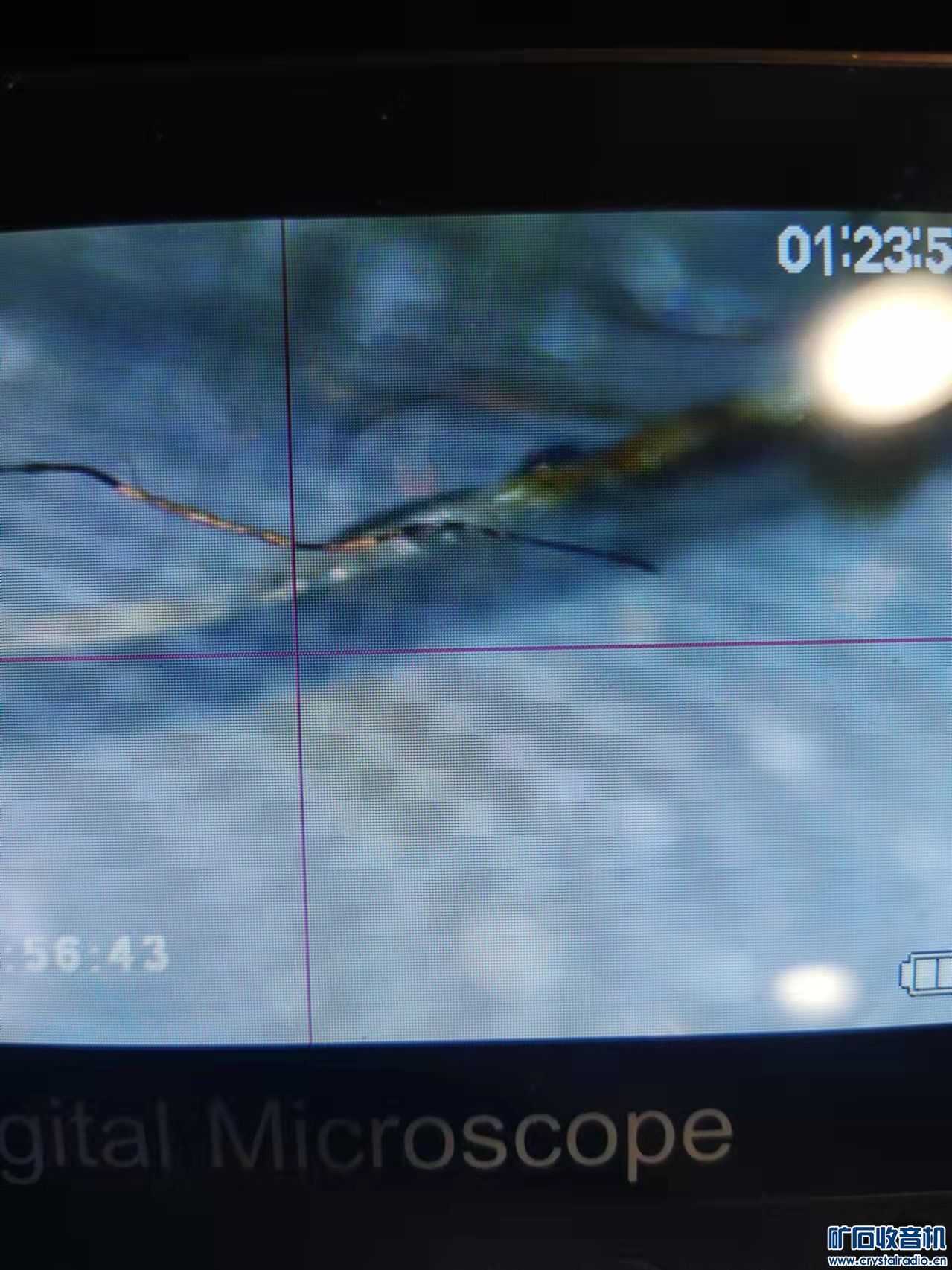

异形表头,动圈到游丝的线弄断了,接不上。有什么技巧吗?
请各位老师多多指教!

就是想焊接焊不上,两个很细的漆包线搭在一起,用烙铁一碰就分开了。开始好像上上锡了,后来估计氧化了,看不清楚。

用低温焊锡,电烙铁温度调低一点点试一下

不是看不见,是焊不上哎 ,如果有一侧是焊盘固定就容易焊,两侧都是悬空的细线焊不上。

找一小块纸板放到漆包线下面就好焊了!

你先不要纠结能不能搭接焊上,而是找出给一端线头镀锡的方法来,先将容易处理的一端在砂纸上用松香和烙铁搪锡,用烙铁头多烫几次,看看能不能搪锡。如此这般,两头都搪锡了自然容易焊接上。否则就是缘木求鱼!

终于接上线了,一根直接搭接成功。另一根够不着了,用了一段0.08mm的线,对比动圈0.02mm的线,感觉好粗啊。可能拆动圈导致失磁了,1mA满度变成了1.2mA满度。
主要诀窍:烙铁低温,能上锡且时间长了不会重新氧化;想办法找个平面垫上纸压在上面操作。
