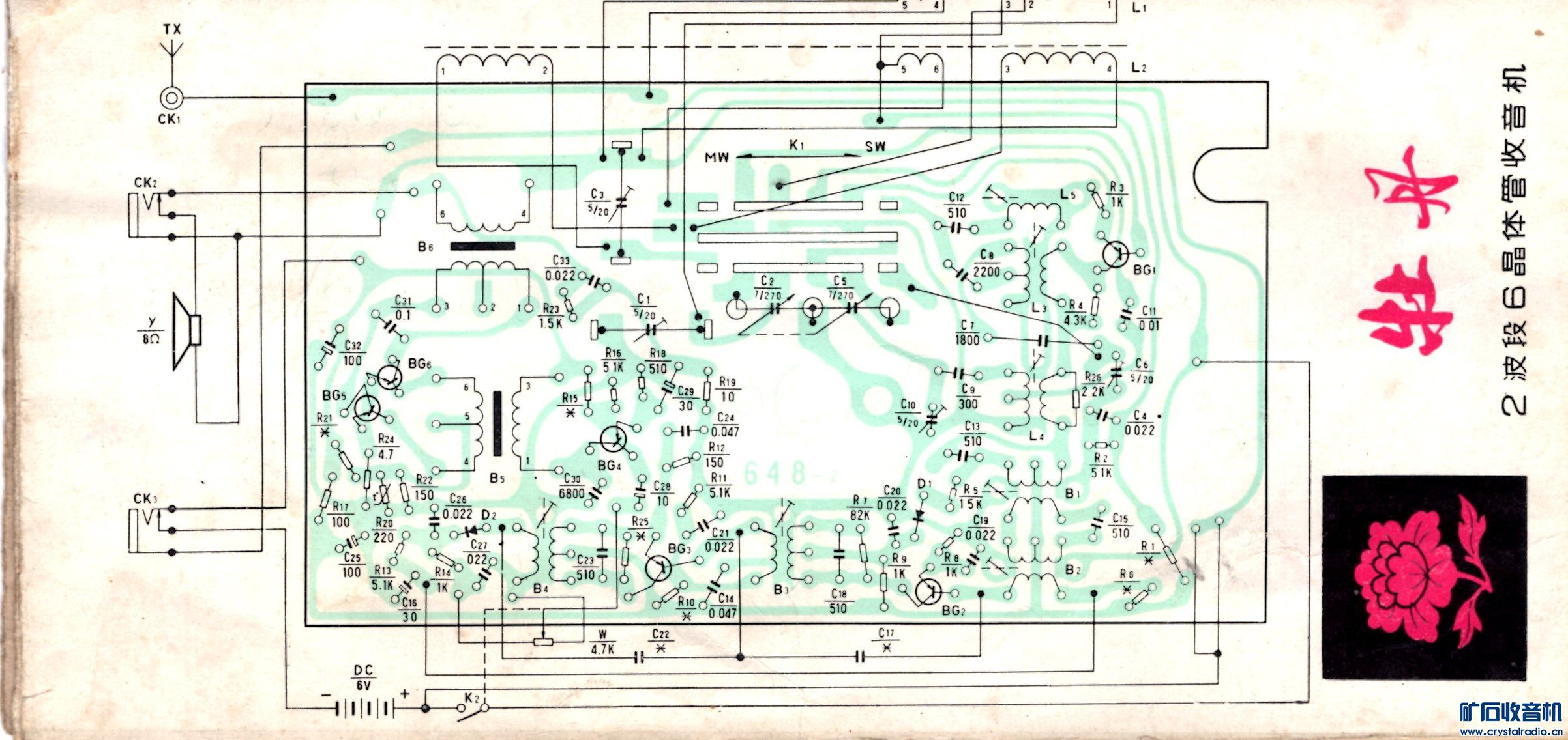

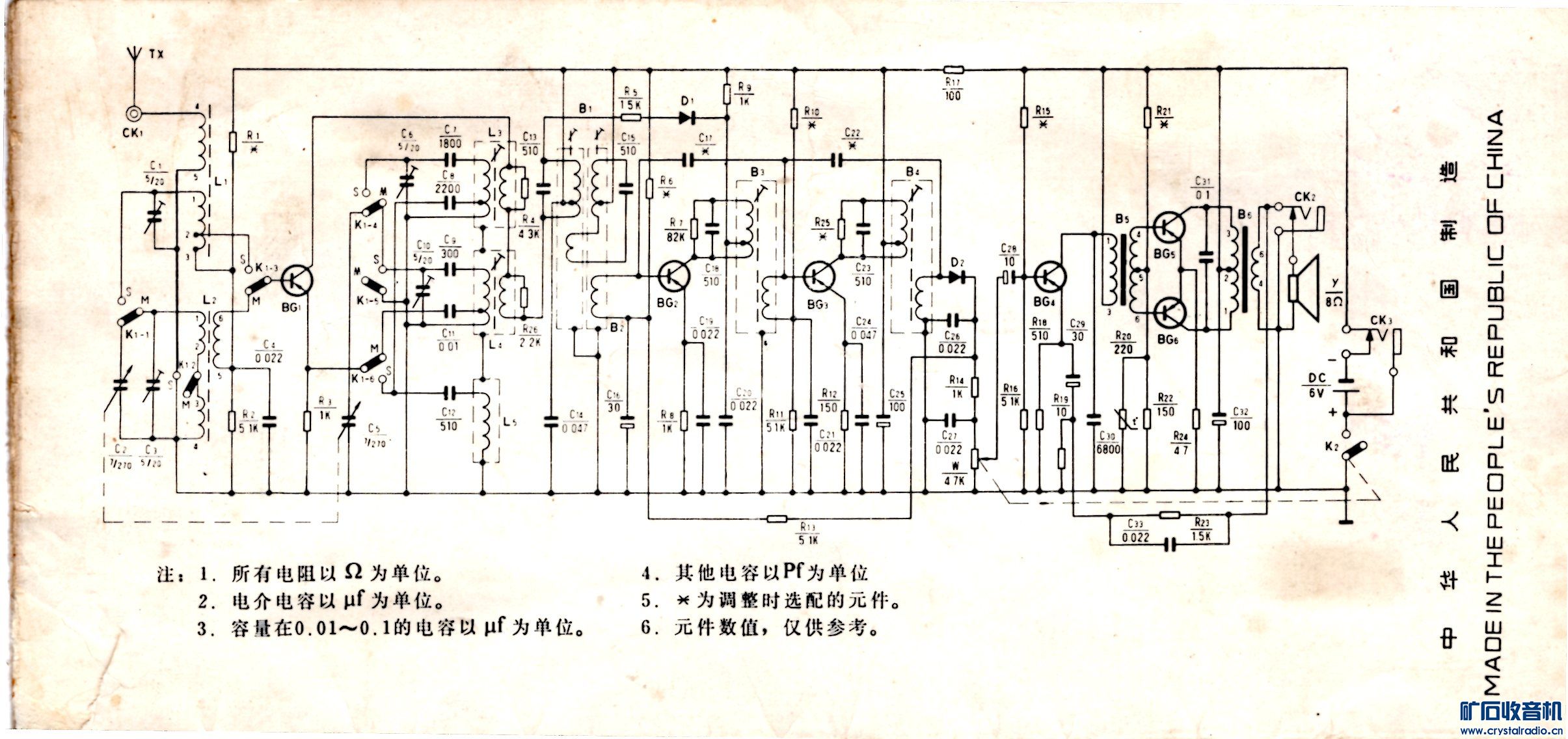

打理一台牡丹648,其他没有任何问题,品相也不错,似乎没修没调过,只是波段开关手柄断了,只好换了的波段开关。
试听发现短波效果出奇的好,但中波灵敏度低,以我这半瓶子醋都没有的水平分析,是不是C9、C10、C11出问题的可能性大些?
请各位大师帮忙分析分析。

1、短波灵敏度极高,说明中频准确,各级晶体管工作正常。
2、先看看中波接收范围是否在535-1605范围内,偏差不能太大,如果偏移比较大,说明本振频率偏了,需要调整。
3、如果中波指针准确,大概率是中波磁棒线圈位置变动了,需要调整中波磁棒上的线圈位置。
发表于 2022-3-8 08:10:48 | 显示全部楼层
检查中波天线线圈、波段开关,中波振荡线圈及周边元件。没几个元件,应该好查。
发表于 2022-3-8 08:39:05 | 显示全部楼层
首先需要查查波段开关,是否链接关系正确,接触良好?

怎么没有看到中波磁棒天线呢?
发表于 2022-3-8 09:18:43 | 显示全部楼层
hbxftpd 发表于 2022-3-8 08:41
怎么没有看到中波磁棒天线呢?
这个机子的中波天线记得应该是在短波天线下面,我也有台这个机子,灵敏度不错,就是老感觉声音怪怪的,可能是喇叭小?
发表于 2022-3-8 09:21:17 | 显示全部楼层
怎么没有看到中波磁棒天线呢?
在短波磁棒正下方,这机器我也有一台,40元包邮收的,比楼主的新。
发表于 2022-3-8 09:28:32 | 显示全部楼层
怎么没有看到中波磁棒天线呢?
中波磁棒在短波磁棒下面呢!

请检查C11,C4,C9。用代换法试试。
发表于 2022-3-8 09:59:39 | 显示全部楼层
发表于 2022-3-8 10:06:53 来自手机 | 显示全部楼层
试做一次中波统调,不行的话可能中波线圈,中波本振线圈受潮了。
