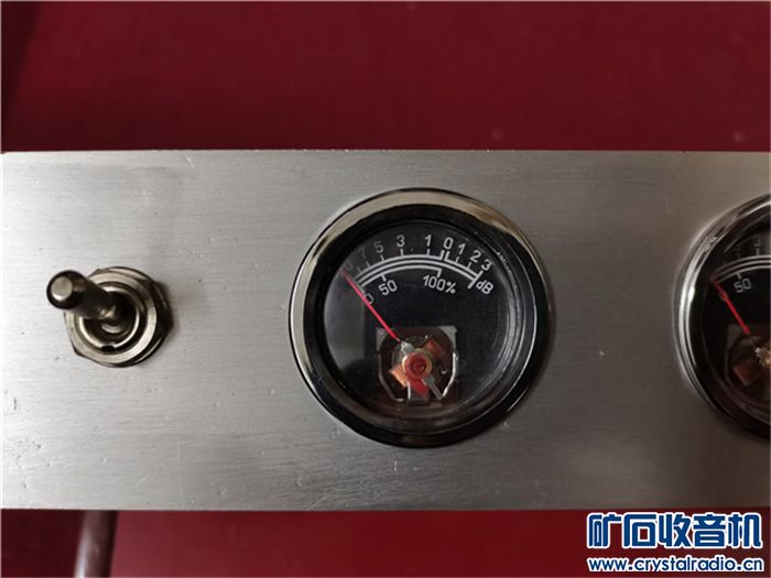

装饰了两个VU表头
装饰了两个VU表头

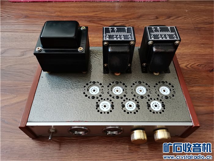

机箱已完成。累是没少受、不知道最后是否变成垃圾......

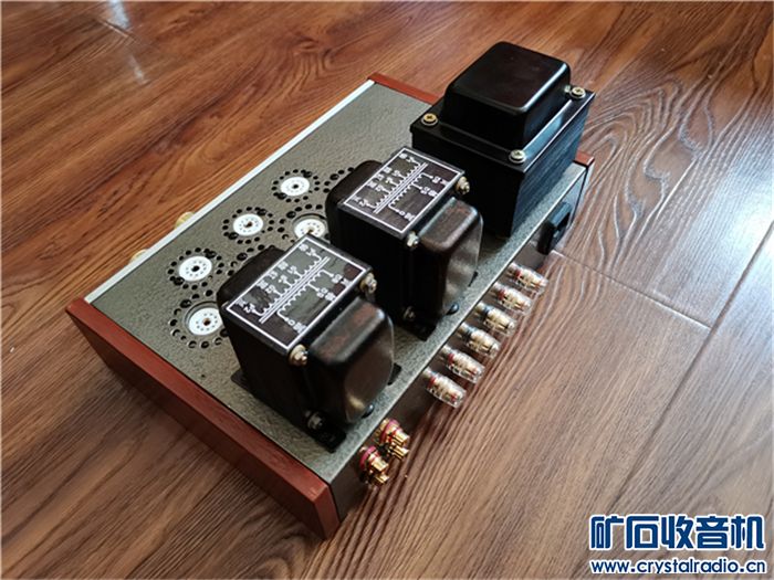

机箱已完成、后视图
机箱已完成、后视图

发表于 2022-3-7 18:48:46 | 显示全部楼层
好漂亮的布局
发表于 2022-3-7 20:31:12 | 显示全部楼层
器件布局不错,我也很喜欢锤纹漆,复古风格,个人觉得两个旋钮颜色不太配。
 楼主| 发表于 2022-3-7 20:51:57 | 显示全部楼层
谢谢星河A老师!手里现在只有这样的,就插上了。电路上能否也给点指导意见......
发表于 2022-3-7 21:04:09 | 显示全部楼层
楼主能绕推挽牛,动手能力比我强, 做6P1这个不错,管子便宜。还有你的毫伏表是自制作的?
