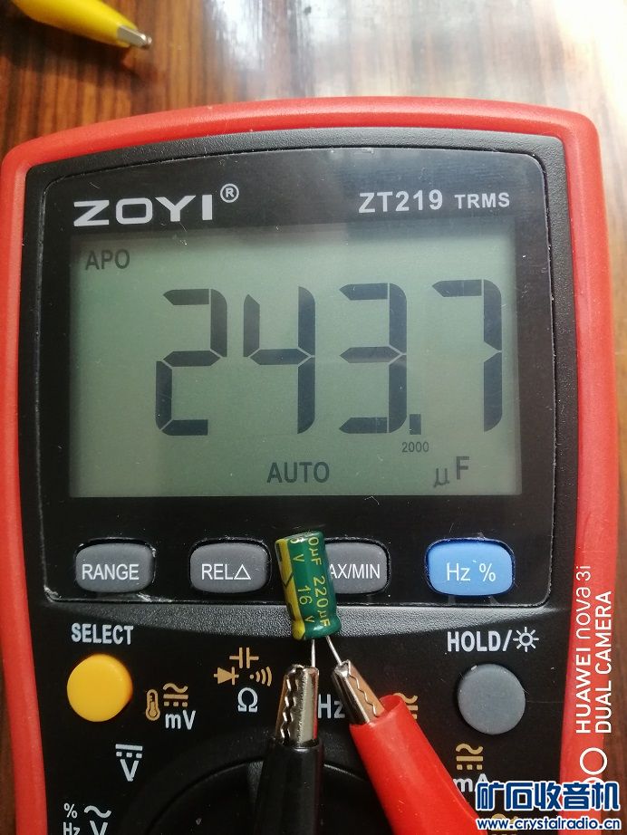

       一台四十多岁的老收音机低频自激,测得频率在30HZ,拆下一个一百微法老电解,测量竟然容量翻倍,达到240多微法。反正我是没听说过,更没看过。而一般都说电解液干涸容量下降很多,本人也遇到过几次,都是容量下降。本以为是无线电资深爱好者,这次又让我感到知识太少了。

图片在14#

也许,这个电容出厂时容量还要大,现在是衰减到240的,当时电容实际值和标称值误差+100%,也是正常的,
发表于 2022-3-6 13:21:29 | 显示全部楼层
电极的氧化膜变薄,容量增加漏电增加,很常见的
发表于 2022-3-6 13:23:18 | 显示全部楼层
为什么一定要用30Hz 测?用100HZ测也许正常。,
发表于 2022-3-6 13:24:49 | 显示全部楼层
我测量老电容,大多容量都很足,但也没翻倍.一般1.2就差不多了.
我还是怀疑电容是坏了,另外还和你测试的那个仪表关系很大,测试方法,测试频率,都有关.
我一般是用电桥测试电容的容量和D值,频率选择吗,尽量和实际电路一致,大多数就是电桥默认值.
如果容量足但D值(电解的话,0.15就不小了,银云母0.0000好几个零的)过大,那么表明电容品质不好,要么漏电厉害,要么感抗大(电解电容不是无感的).
当然可以用万用表电压档来估计漏电,应该也能反应问题,我没这个经验.有电桥就不用万用表了,有骡子不用马.

上个电桥测试图看看?这个才能说明问题

你说的也许是对的,我拆了几个电容都是偏大的,如两个级间耦合电容标10微法,实测20微法,这个100微法电容是发射极负反馈电阻旁路电容。
应该说在小收音机(频响窄)里影响小或没有,但在这个台式收音机,由于频响宽,低于100HZ都能放大,就有影响了。
这个机子我用信号发生器发送音频正弦波信号,100~8000HZ被放大的较一致,但低于100HZ就逐渐加大,到30HZ放大了2倍,这样的情况下,由于RC电路产生相移,当电容容量增大时,音频电路对低频端增益达到一定时,就会产生自激。

如果表是容抗法测量,假如电容漏电会使容量显示值增加。
发表于 2022-3-6 18:09:48 来自手机 | 显示全部楼层
变大的很少见。变小就很多
发表于 2022-3-6 19:42:18 来自手机 | 显示全部楼层
电解容量比标识大一倍,说明介质膜薄了,漏电加剧,容量比标识小不少,说明肚子里干涸,两者寿命都快到头了。
