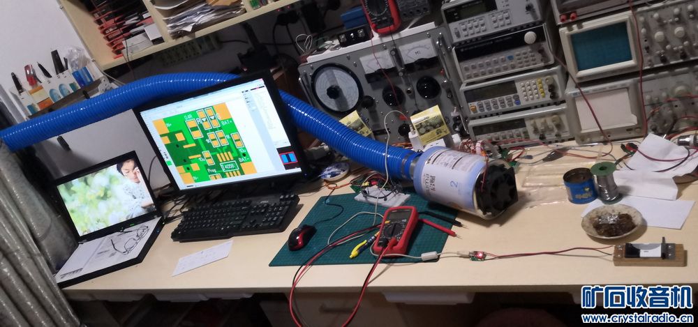

  焊接时的烟雾对健康有害,头疼的是,不管我坐在哪个方向,烟雾都向着我漂过来。

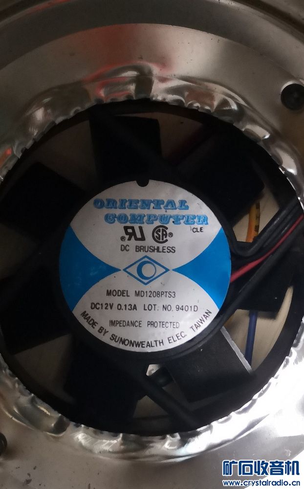

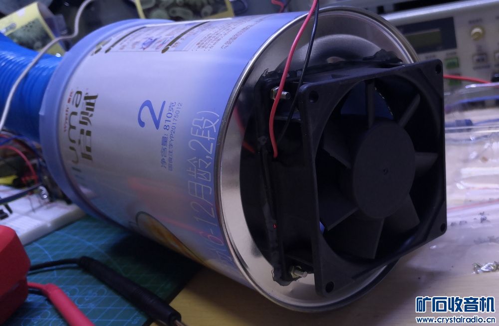

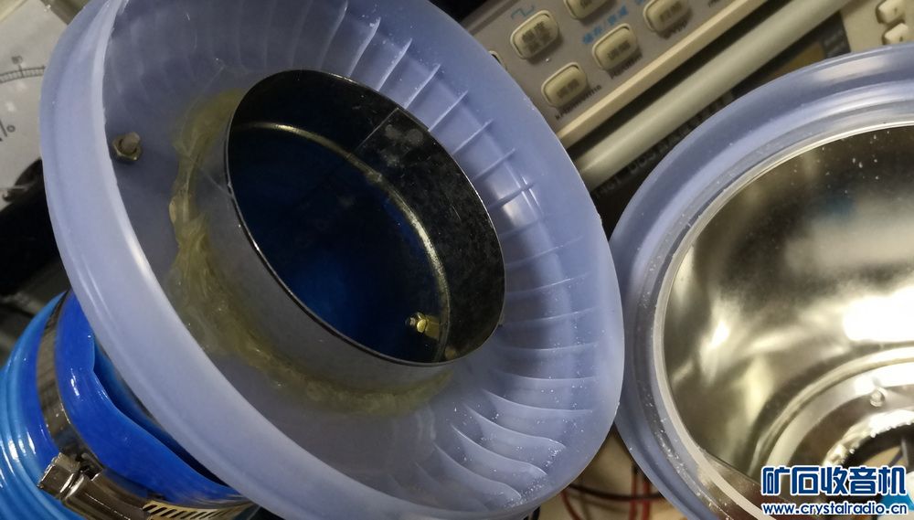

  为此,专门制作了这台抽风机,用一个奶粉罐,两头开孔,一边固定一个台式电脑的电源风扇,另一边固定一个直径68mm的铁皮管,所有缝隙都用热熔胶密封,再买了一根直径65mm长度为4m的波纹管,如图所示:
  供电电压为12V,由于电流只有100+mA,可以用任何形式的电源提供。一个简单的抽风机就做好了。
  在焊接时,将风扇口放在桌上尽量靠近焊接处,再将波纹管的另一头通过阳台伸到窗外,观察到10cm左右距离的烟雾都抽走了。

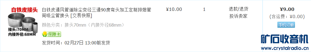

  收到货后发现“白铁皮接头”小了点,与波纹管不配套,重新买了大一号的接头就可以了。
  两次的费用合计70+元,为了健康,值!

看看我的,就是丑点,风帽是原来烟囱上烂了的,但是总比没有好
网上找的防风帽结构图
