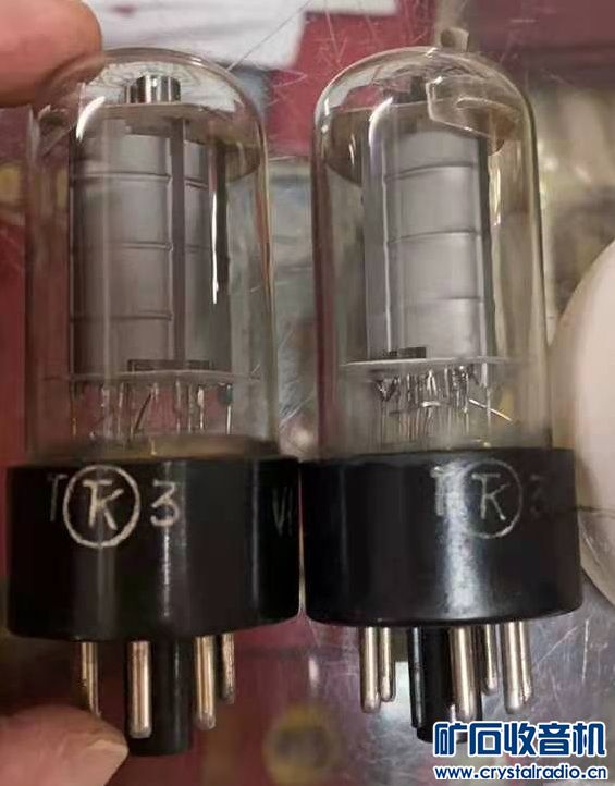

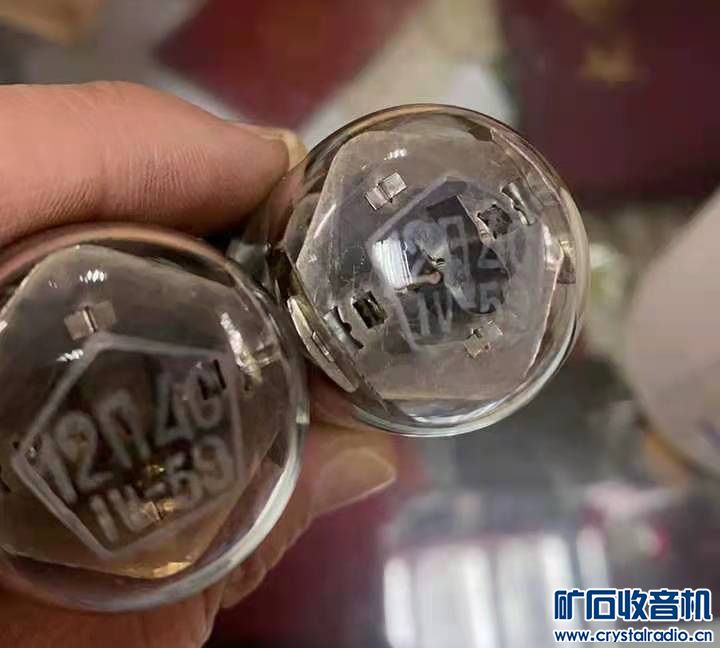

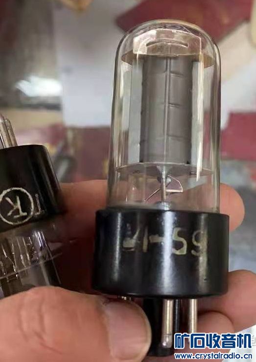

求前苏联电子管12П4C的技术参数
发表于 2022-3-5 20:45:38 | 显示全部楼层 |阅读模式
如题,最近偶得此管数个,估计是功率管,但不清楚具体参数,网上也未能查到,求助坛友。管子如下图: 微信图片_20220305203412.jpg 微信图片_20220305203353.jpg 微信图片_20220305203922.jpg 微信图片_20220305203304.jpg

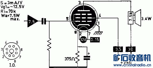

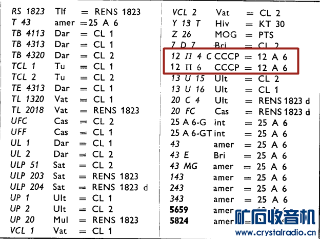

发表于 2022-3-5 22:08:29 | 显示全部楼层
 楼主| 发表于 2022-3-6 07:34:52 来自手机 | 显示全部楼层
谢谢楼上坛友,此管等同于铁壳的12A6。矿坛真好,我在收音机博物馆网站上也查不到此管数据。再次感谢!

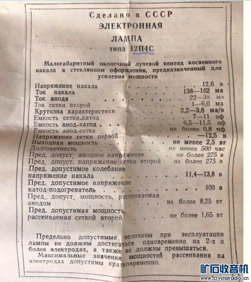

发表于 2022-3-6 09:44:54 | 显示全部楼层
12П4C的技术参数
 楼主| 发表于 2022-3-6 11:27:25 来自手机 | 显示全部楼层
这个俄文看不懂,英语还能凑合,还是谢谢CSW1老朋友!
