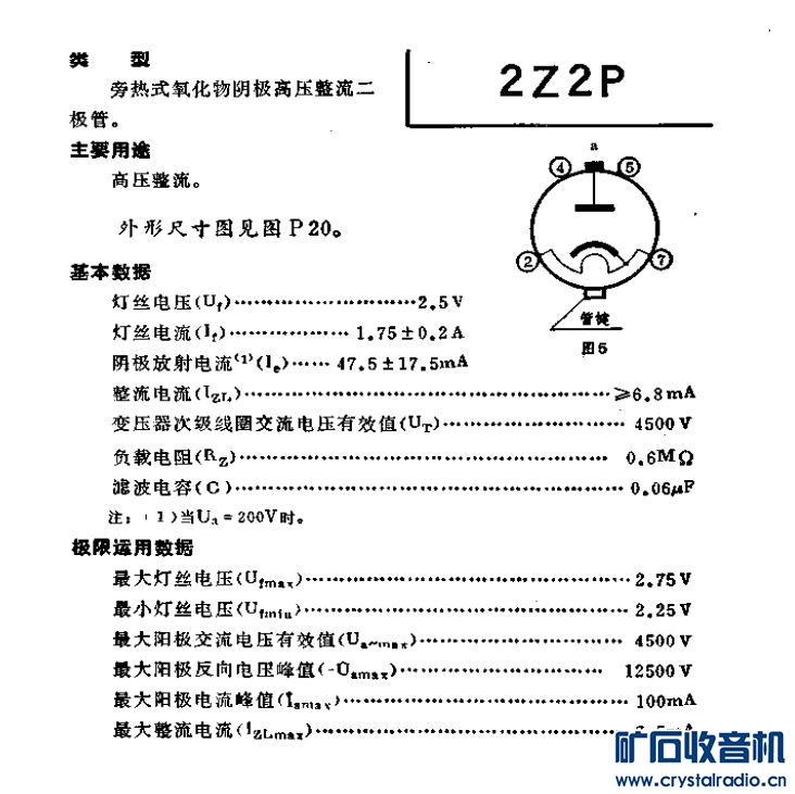

第二个好象2P2整流

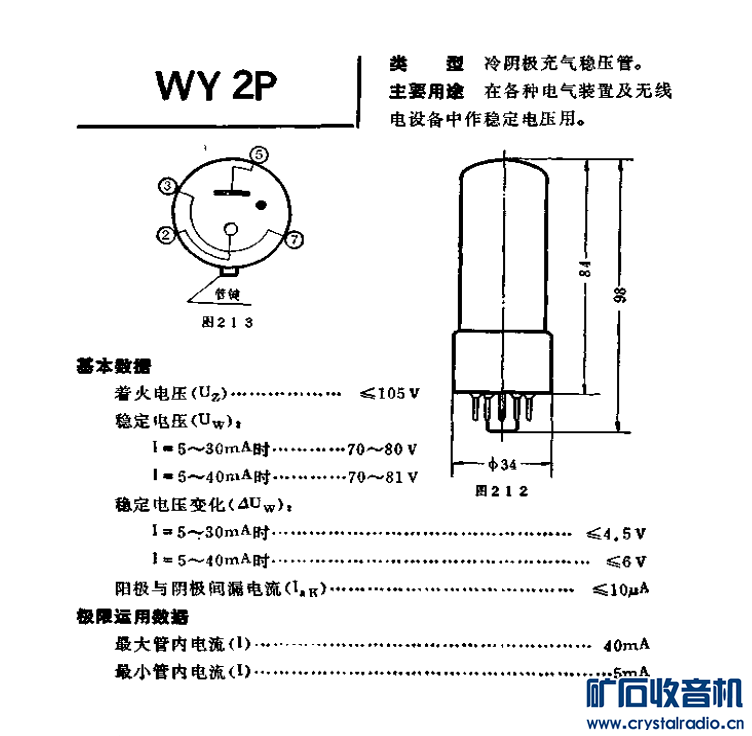

c厂2c是wy2p吧?第二个应该是高压整流管,啥用没有

C厂2C是稳压管也就是后来的标准型号WY2P。第2图是2Z2P高压整流二极管。都没什么用。
发表于 2022-3-4 16:28:18 | 显示全部楼层
稳压管现在的用途是点亮了欣赏电子管的光辉,顺便还可以提供100多伏的直流稳定电压。
发表于 2022-3-4 16:28:30 | 显示全部楼层
稳压管还有点用处,有人用来稳压也是为了好看,喜欢那个辉光

第一个沿用苏联型号的稳压管WY2P,第二个高压小电流整流管基本没啥用
 楼主| 发表于 2022-3-4 19:17:06 | 显示全部楼层
 楼主| 发表于 2022-3-4 19:26:59 | 显示全部楼层
 楼主| 发表于 2022-3-4 19:31:49 | 显示全部楼层
 楼主| 发表于 2022-3-4 19:33:20 | 显示全部楼层
发表于 2022-3-4 20:45:25 | 显示全部楼层
手动绕线机 发表于 2022-3-4 19:31
再请教于版了,这个C厂2C灯絲电压多少?稳压值又是多少?我想捣鼓一下,看看好看不好看?谢谢了!
发表于 2022-3-4 20:52:20 | 显示全部楼层
发表于 2022-3-4 20:58:58 来自手机 | 显示全部楼层
冷阴极管子没有热丝。点亮了挺好看。
