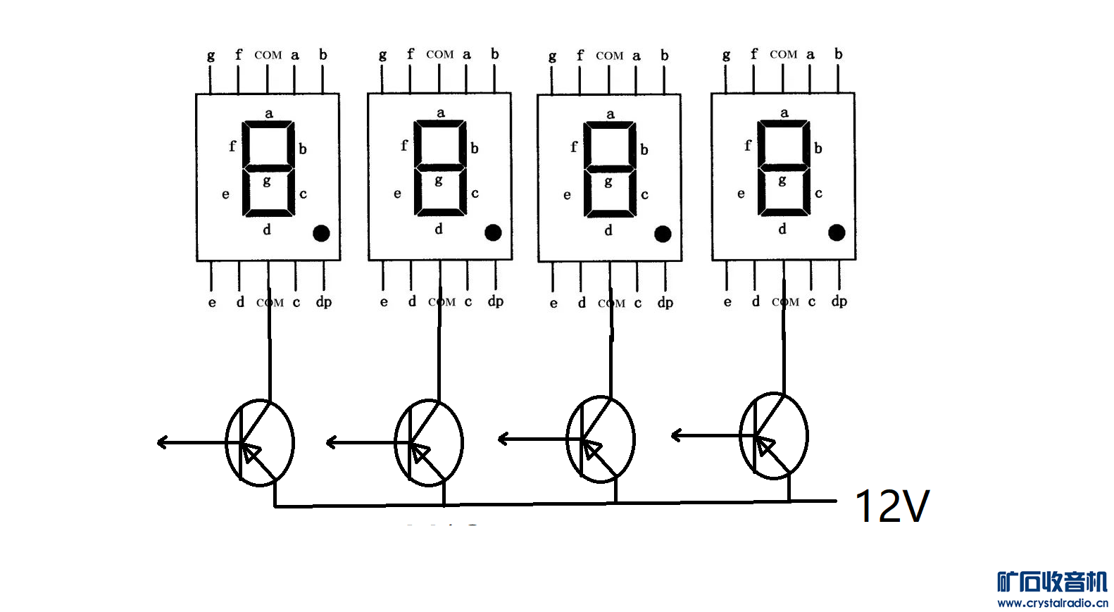

最近在玩单片机,动态扫码显示四位数,位选使用了4个8550,显示部份电源使用12V,,,,,,,
结果位选无效(设计是IO号输出0表示选中)。
折腾了一个晚上,都没有明白原因,今早才明白就算IO口输出高电平“1”,三极管基极电压也才5V!!!
咳咳~~呃呃~~~
估计以后还会犯同样的错误,自黑一下。

看来是要做电子钟了,而且还是1.5寸以上的数码管,加ULN2803再驱动三极管就好了。
发表于 2022-3-4 21:33:56 | 显示全部楼层
那就用合适的稳压管垫高基极
发表于 2022-3-5 15:56:51 来自手机 | 显示全部楼层
基极接上拉电阻到12V,单片机开漏模式,应该可以吧

基级不要上拉电阻,直接io口出0低电平就表示其中一个三极管导通,相对应的数码管就亮了,乙猪看你帖子几年前就开始单片机了!现在还在搞动态显示啊!得加油啊
发表于 2022-3-8 14:26:59 | 显示全部楼层
一般情况下单片机io内部是个接地的三极管,往下面拉的电流相当大,所以一般都是输出0,拉低pnp三极管导通驱动继电器和大功率最适合。输出1高电平电流就小干不了啥事

12V不能直接驱动数码管,如果提高基级电压,三极管导通,数码管会烧毁,对于一般数码管,12V驱动必须加电阻或降压
发表于 2022-3-10 14:20:20 | 显示全部楼层
12V经三极管的EB节到单片机IO后,电压达到11.3V,单片机IO口没这么高的耐压的
,可将12V改为5V,然后三极管C极需要串入电阻限流,
具体电阻值如何取值,以数码管全亮为例,
假如数码管字段压降3V,设电流2mA(基本很亮了,不够了可以设定电流大一点),
则(5v-0.3v-3v)/2mA=850欧,可取值820欧,
如果数码管扫描电量周期设为50%,则电阻可以取小一半,可取470欧
发表于 2022-3-10 14:31:58 | 显示全部楼层
您这里有4个数码管,为了使数码管显示不闪烁,点亮周期可以不低于50Hz,
则每个数码管点亮时间5ms,4个数码管点亮一遍耗时20ms,则上述的限流电阻可以取值再小一点,例如220欧,
如果扫描周期更短,例如100Hz,限流电阻可以取得更小点,但是不能省略限流电阻,否则影响数码管寿命,
保险起见,限流电阻最小值不要低于全亮取值的1/10,例如82欧,
这里只是举例说明限流电阻取值方法,具体电阻取值,要根据实际的数码管字段的压降和电流来计算.
合理的做法是在abcdefg线上串限流电阻,位选线直接三极管或MOS管
