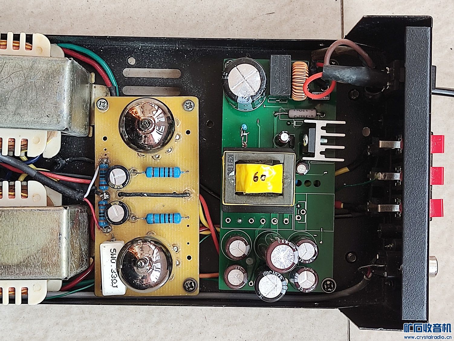

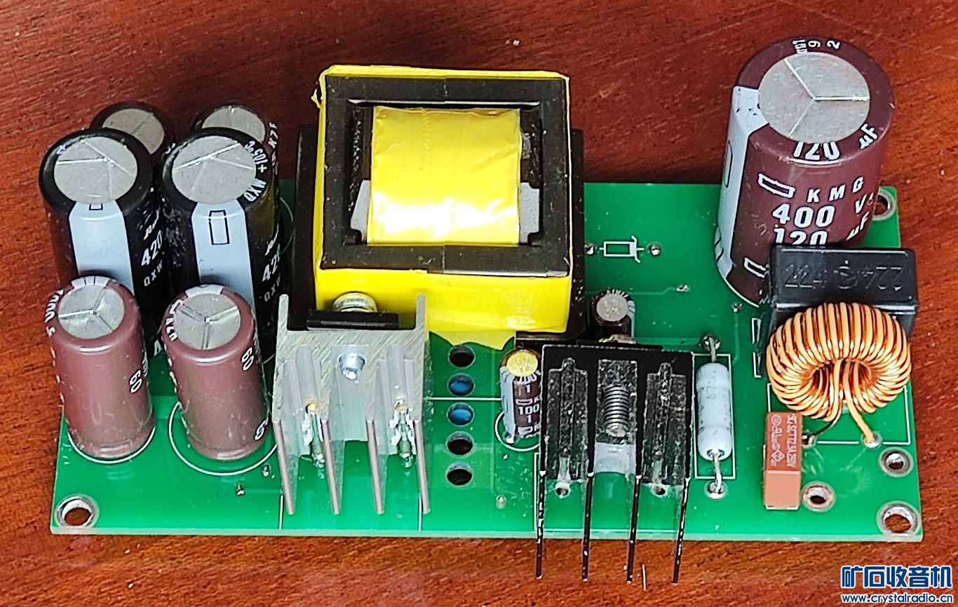

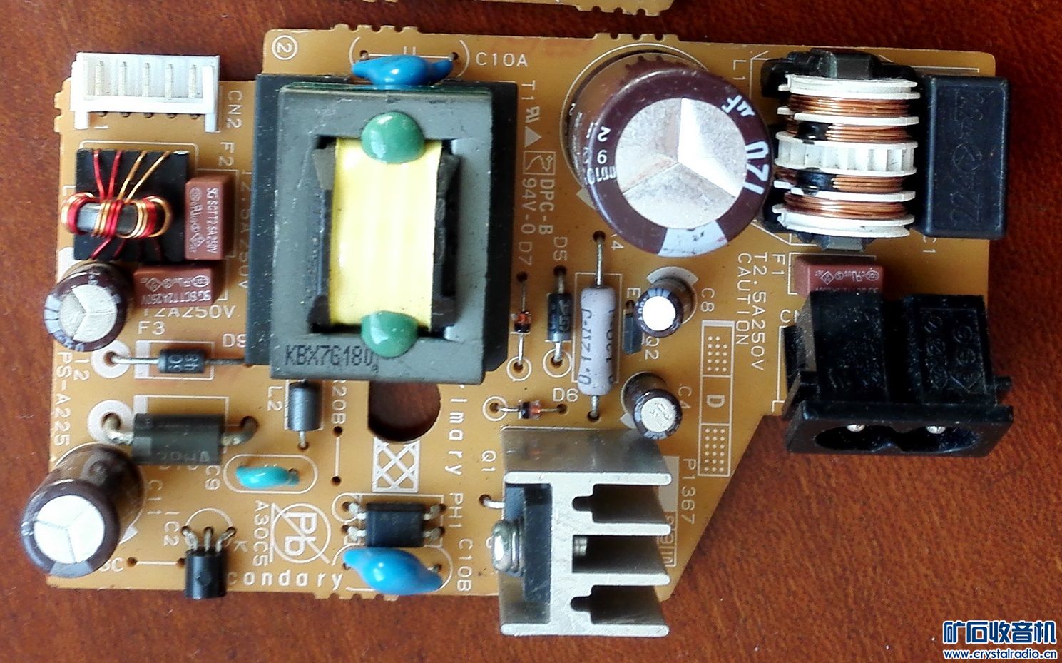

以前用2.5元的反激电源板改为小胆机电源,已经用了一年多,效果可以。但由于电路走线和元件安装等因素,在美观和性能上还有些小问题。所以今年到立创打个免费板移植一下。

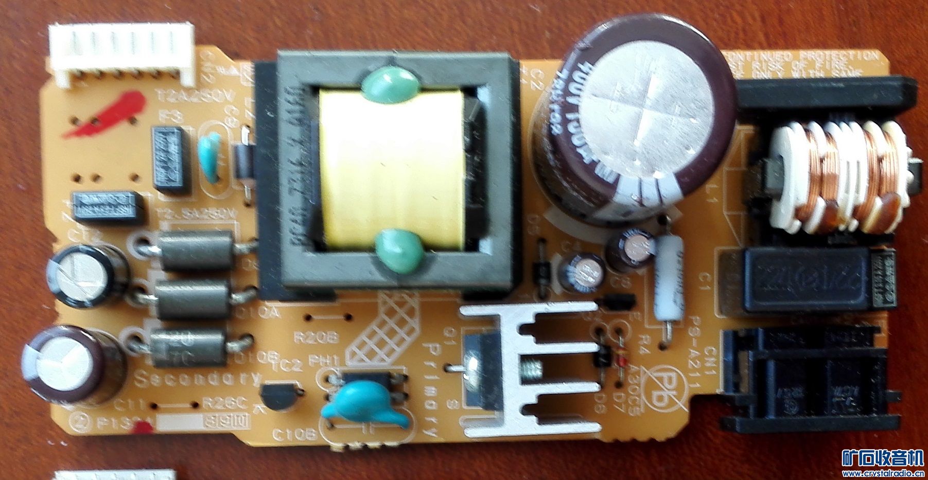

一、反激电源原板
1、小变板
2、大变板
在原板上改的板,比较零乱。
现在改为5X10的小板

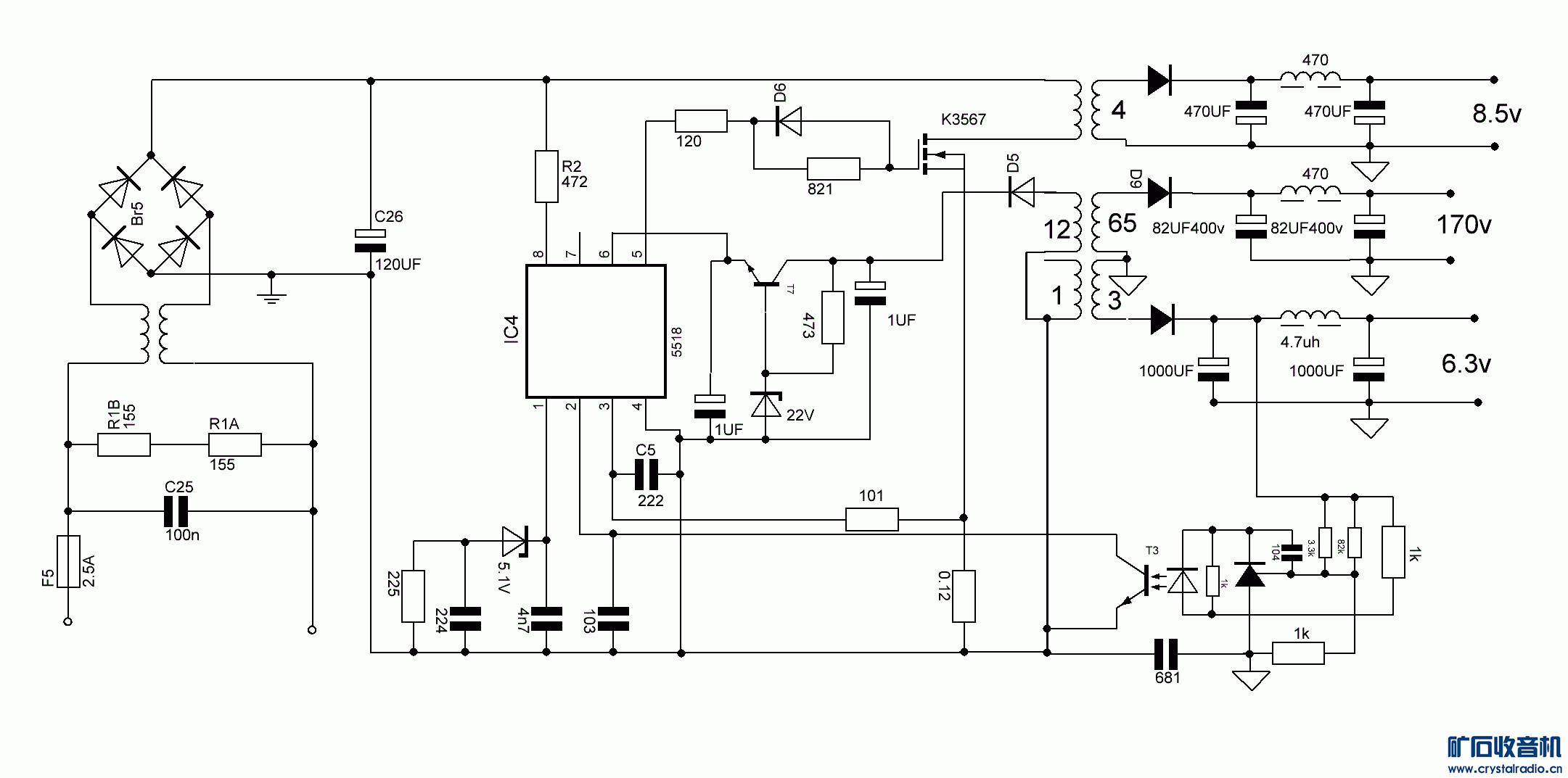

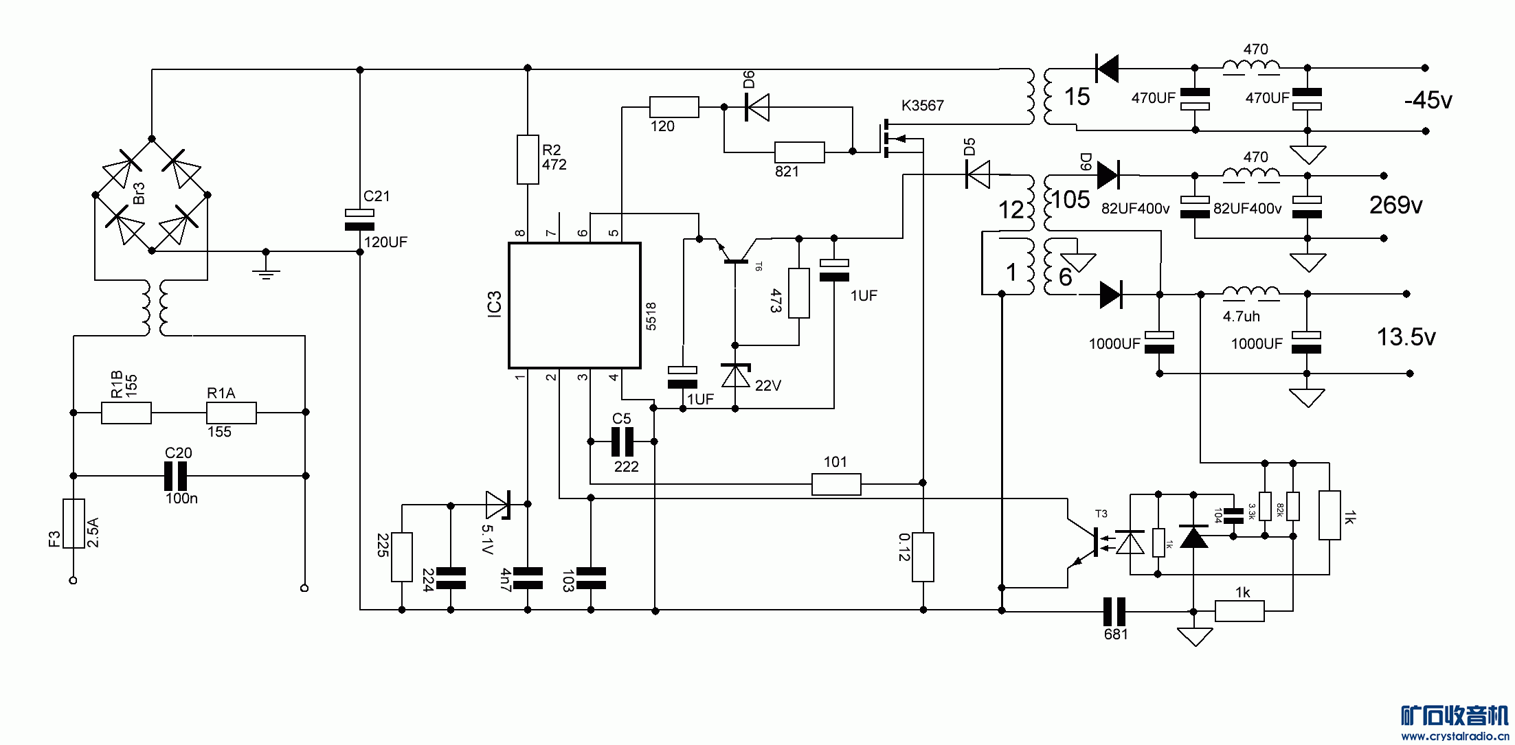

二、改后的电路图
有一组灯丝、一组高压、一组不同地的三组电压。其中,不同地的一组可有多种用法,与高压串联能提升高压电压,单独整流输出可做固偏电路的胆机的负压,也可用于播放器的单独供电,降低由于共地引起的干扰。
6.3V灯丝电路
13.5V灯丝电路
三、安装
1、新打的板,板上有个小错误,芯片封装放错了,但能用。
2、除了共模电感不用原来的外,其他绝大部分元件都是移植过来。
全部装好的板

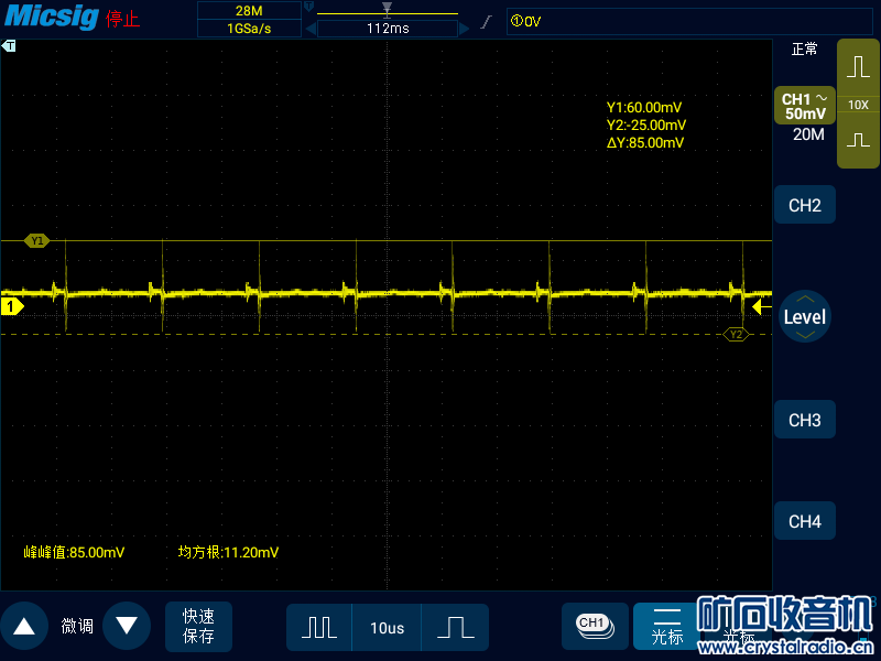

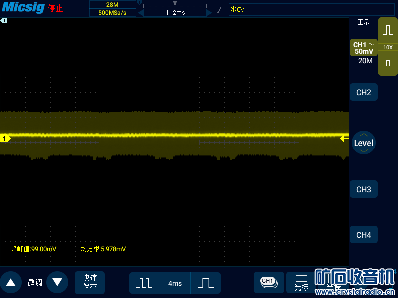

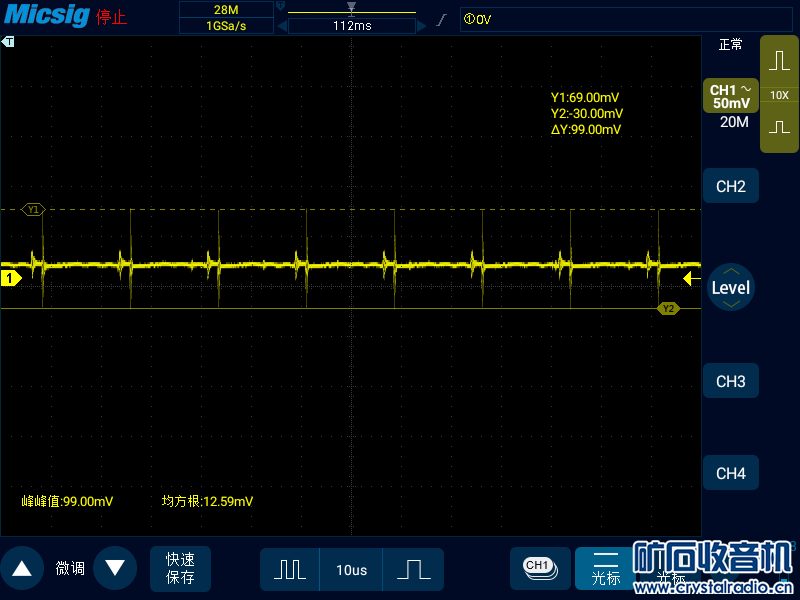

低频噪声
用示波器测低频噪声,图中亮的一条线,根本没有明显的低频波。
用短时基主要是看电源纹波和高频噪声
电源纹波也基本是一条直线,仅有一点高频噪声。

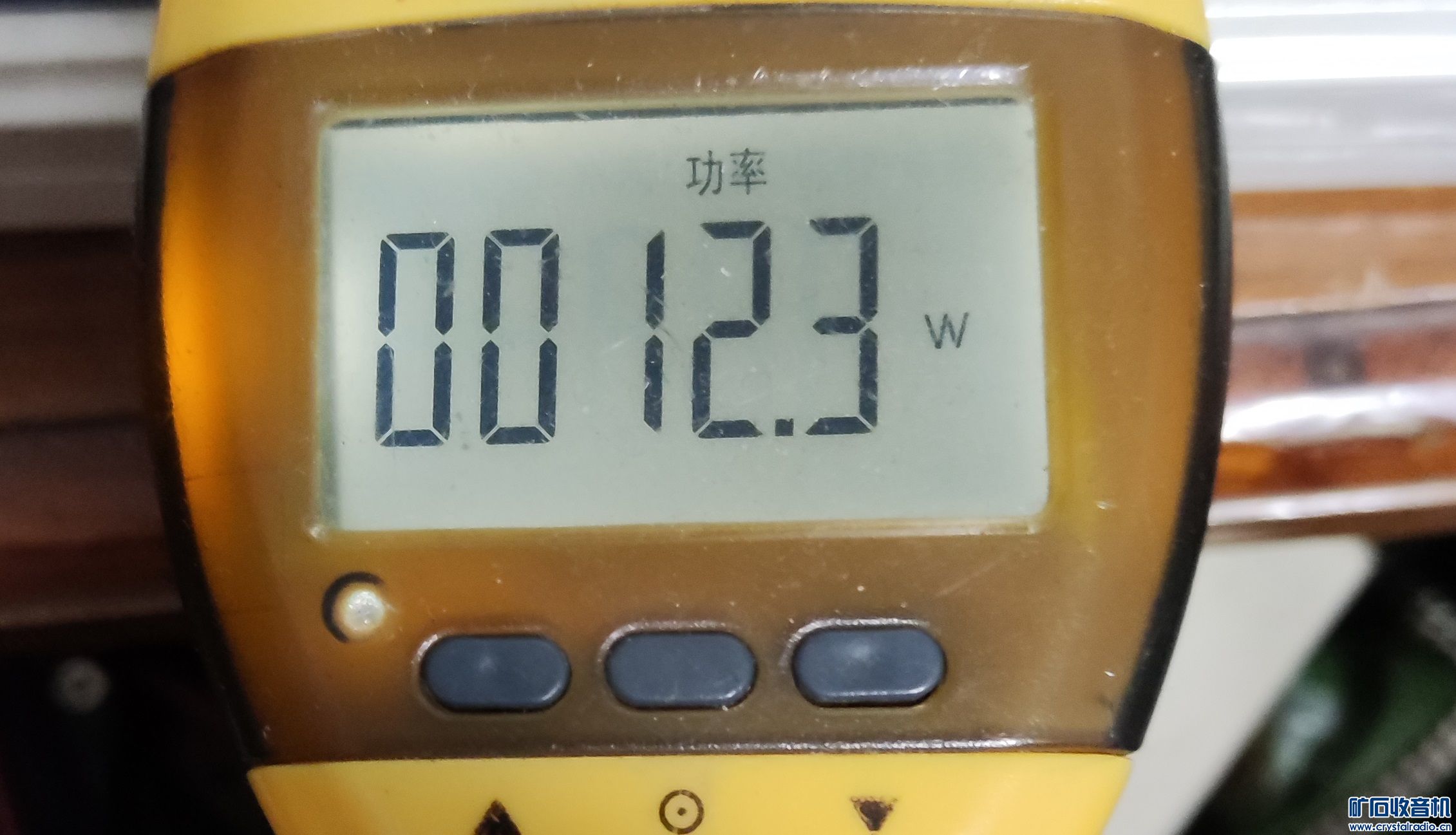

五、整机
1、6C3胆耳放,整机功率12.3W。
2、6C3并管加6N2推动,整机功率21.3W。

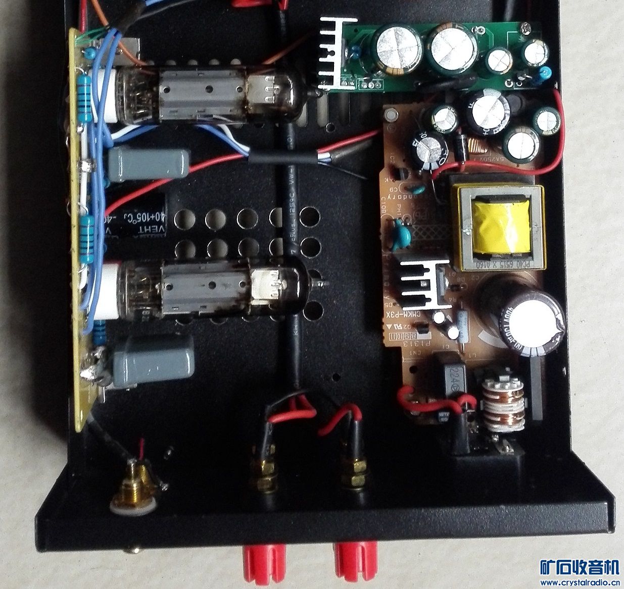

改装移植前

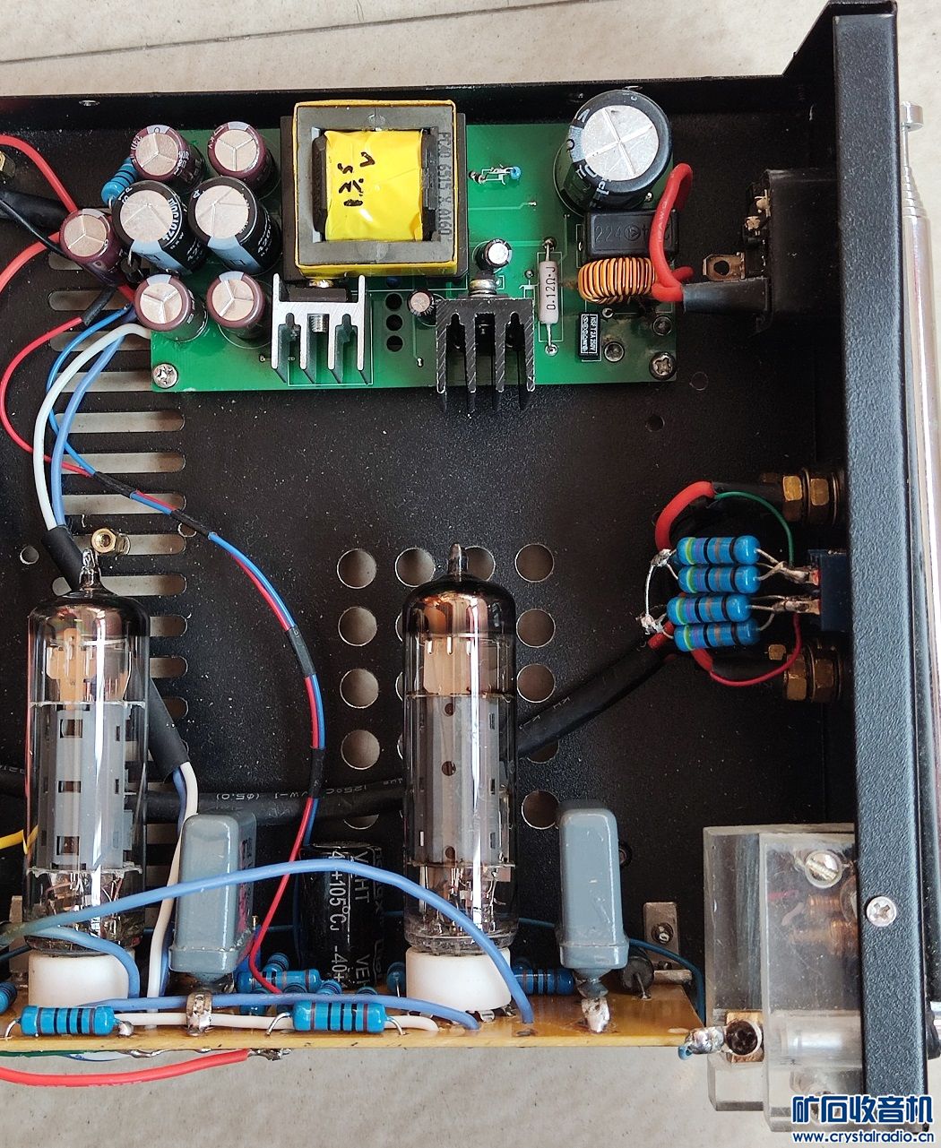

改装移植后,看上去简洁多。

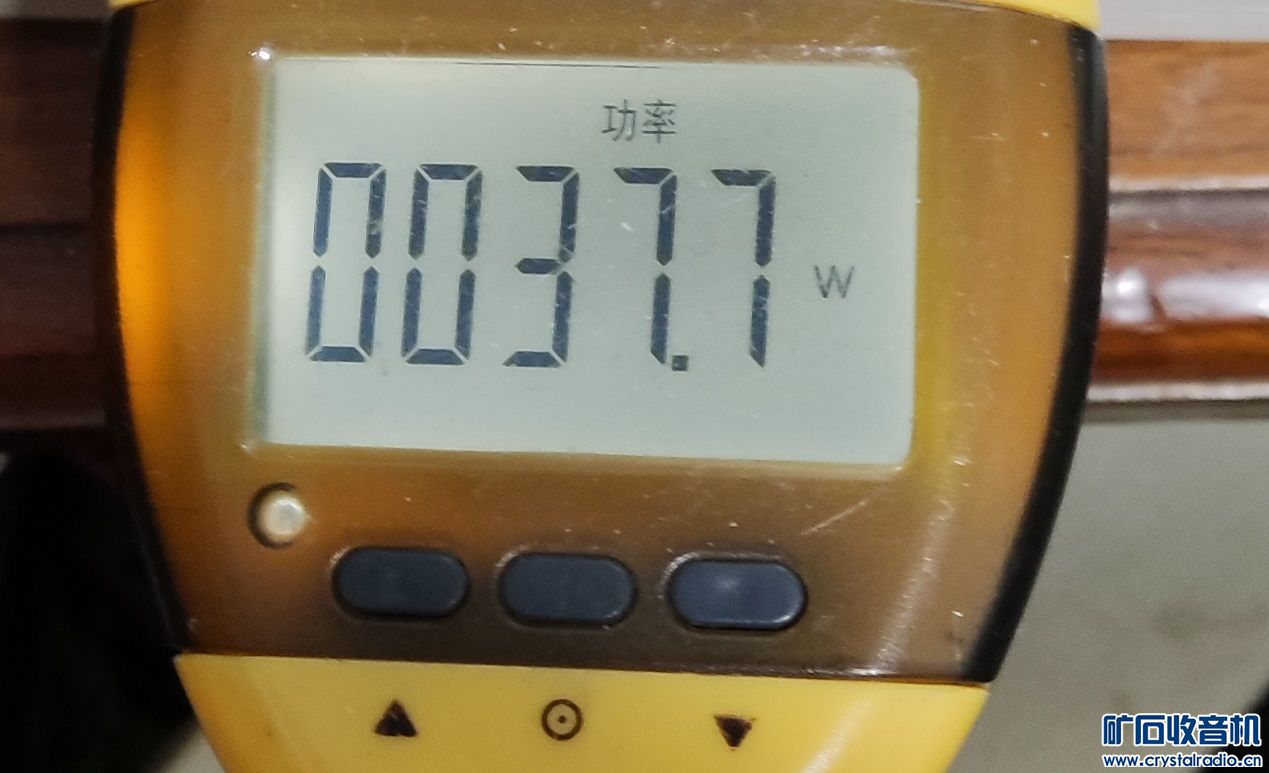

3、6p6p+6N2,整机功率37.7W
移植前
移植后
4、PCL86固定偏压单端,整机功率32.8W
移植前,由于是固定偏压,线路更乱。
移植后,有空再整理一下线。
几点体会:虽然反激电也能用于胆机,但有几个问题需要主意。

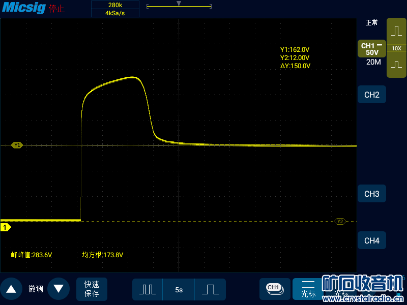

1、反激电源的高压飘高相当大,四台机中最低在40%左右,最高的达到89%。也就是说原本150V的高压,在管子点亮初期,电压能到283.6V。
当然时间并不长,在11秒就开始下降,15秒达到平衡。
这样对胆管可能有影响,所以要有适当的措施,如用泄放电阻、稳压和延时等。
2、高压输出的峰值相当高,对整流管的耐压要求高。达不到耐压的很容易击穿而损坏。

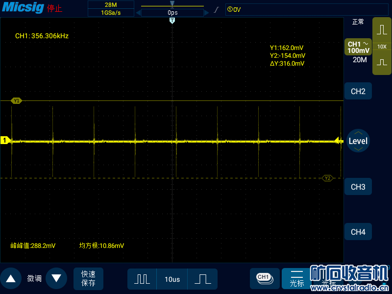

3、由于反激电源的架构决定了开关噪声相当大,必须要装高频滤波电感和原副边的Y电容,而且容量要选择一下,在本机上用680P比较合适。
在原副边加Y电容前的高频噪声
加后的噪声小多了
4、由于反激电源在开关电源行列中属于EMI最大的一类,安装时要离管子尽量远一点,有适当的屏蔽更好。特别是没处理好的电源,对周边设备也有一定的影响。

楼主,看到你测试用到了功率计,样子不错,能否推荐一两个品牌?谢谢
