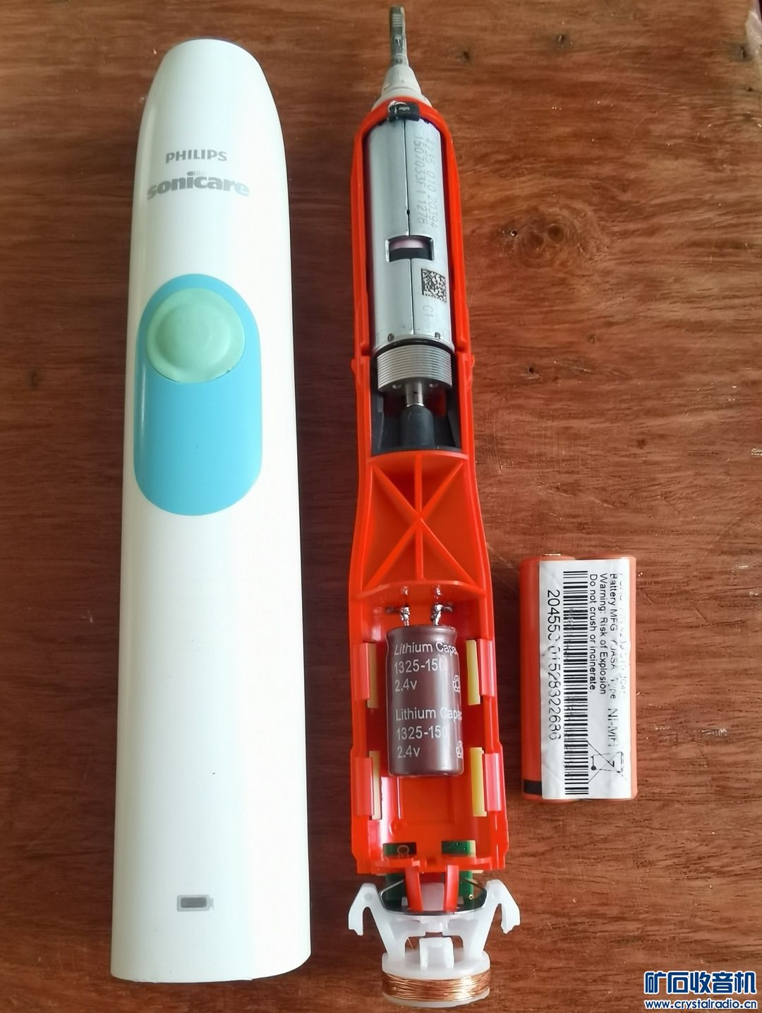

电池老化了,测短路电流6A,手头有钛酸锂电池能装上去,测短路电流有8-9A,换上试了效果不错。

 楼主| 发表于 2022-6-2 17:26:11 | 显示全部楼层
用了三个月又一用就没电了,拆开测充电到3.6V还不停,钛酸锂电池鼓包了,不知道原镍氢是什么充电控制,换成磷酸铁锂试试

可能是因为换上不合适的充电电池而造成使用寿命不长。
看照片,原机用的是2节共2.4V的镍氢充电电池,楼主用3.2v的锂充电电池。
一般来说,镍氢充电电池是采用负德尔塔技术来判停的,即检测出电池电压在充电的末段,随着充电而下降到某一程度,就认为充满而停充。而锂充电电池多是靠检测电压到达某一程度而停充。
因此,有可能出现充电电压过高,令锂电池过充而引致使用寿命大幅缩短。
最稳妥的是采用原机的电池类型来替换。

发表于 2022-7-26 15:02:30 来自手机 | 显示全部楼层
看照片,原机用的是2节共2.4V的镍氢充电电池,楼 ...
也有可能是因为,没有过充,但过放了,所以寿命短
 楼主| 发表于 2022-11-20 10:04:58 | 显示全部楼层
可能不能用3.2伏的铁锂电池,充满电明显有力,用了一阵时好时坏,看见驱动管鼓包了,用指甲压一下偶尔能好。
发表于 2022-11-20 10:29:04 | 显示全部楼层
ag1 发表于 2022-11-20 10:04
可能不能用3.2伏的铁锂电池,充满电明显有力,用了一阵时好时坏,看见驱动管鼓包了,用指甲压一下偶尔能 ...
原来厂家设计充电电流就大,用时短,对电池寿命有影响,换电池后重新调整电流改慢充。

发表于 2023-3-23 15:50:41 | 显示全部楼层
第一次换的是电容,不是电池

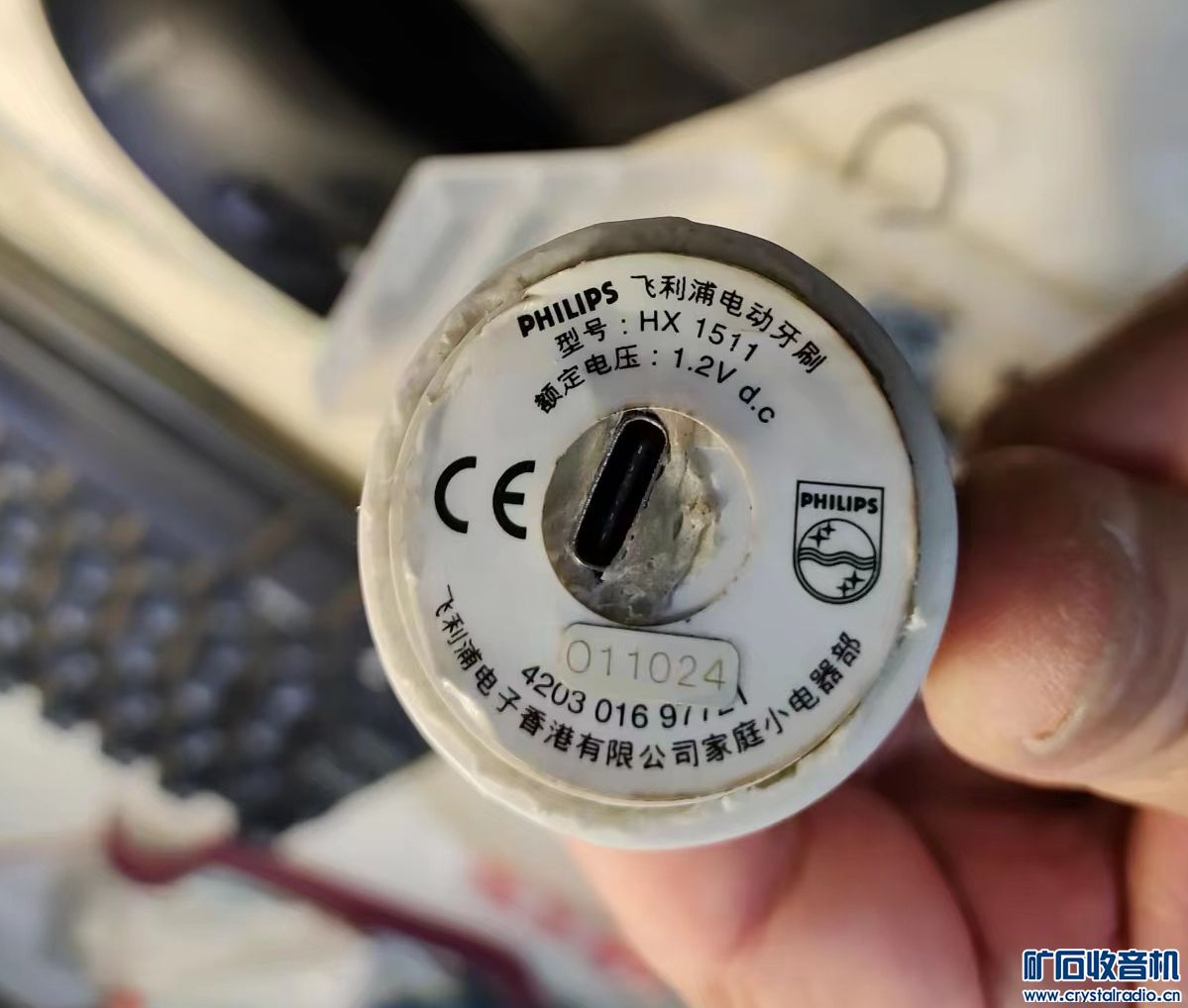

发表于 2023-3-24 20:55:42 | 显示全部楼层
我是把无线充电拆掉,装锂电,加一个充电模块。觉得这样方便
