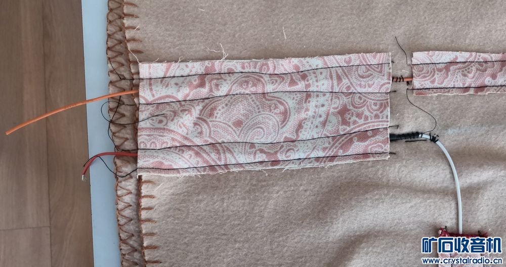

找了一块200*150CM的毯子,对折以后变成了100*150CM,在它的一半长度上按设计图用裁剪用的画粉画出了布线图。
用针线将发热线固定在毯子上。
为了增加强度,又用缝纫机在关键的地方加工了一遍。
把另一半折过来,盖住发热线的这一半,就完工了。

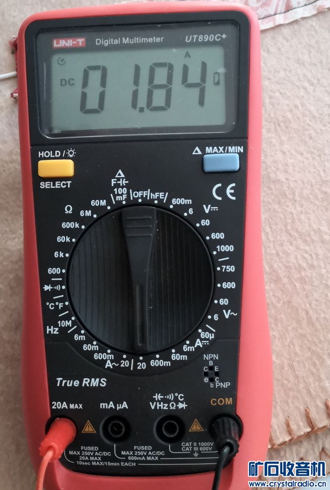

接上24V电源后,测量工作电流为:1.84A,则功率就为:
P=UI=24*1.84=44.16W

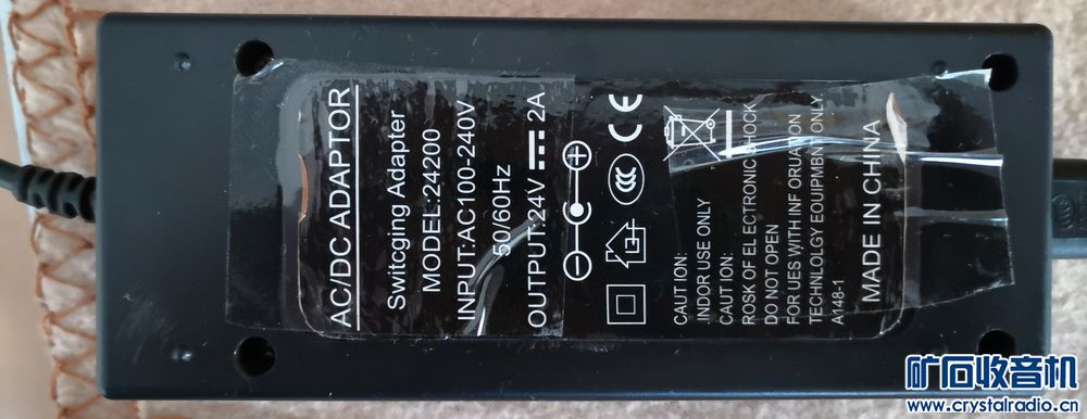

用手压住发热线,很块就发烫了,感觉功率有点高,用不了这么大的功率。

这是电热毯与电源的接头。

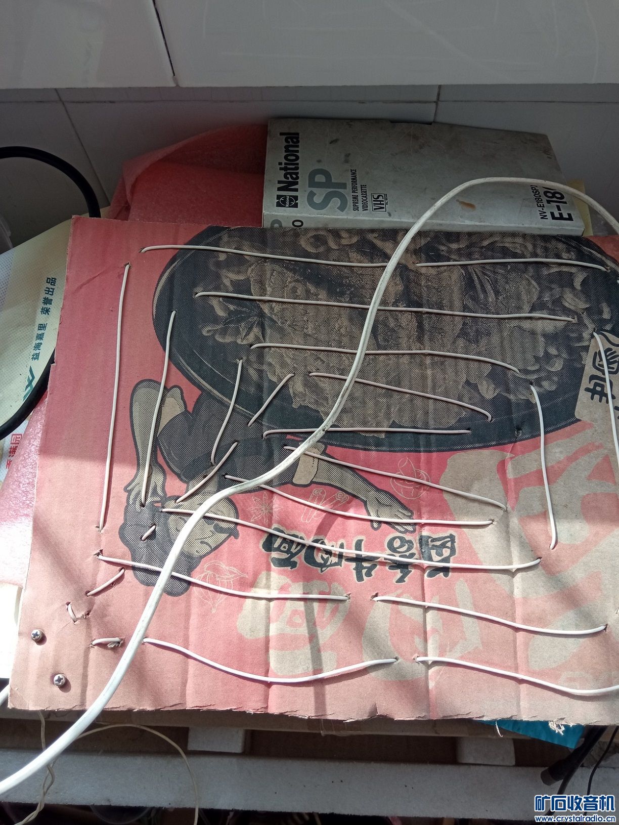

你可以把这电热线串联在原电热毯上,总功率会下降不影响使用,这样就不用另接电源了
