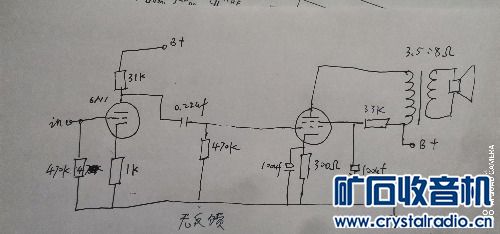

前几天电压低了。二极管找不到合适的。一位友一生气,给我寄来几个硅整流得5z3p,跟两个小油罐,现在电压上来了。测量了下。白天,夜晚电压不一样。差着十多伏。请院长,各位老师给体检下,技能指标还差多少,小弟在折腾下。各种电阻组合,穷折腾。估计众多网友都一样,就是折腾。折腾的目的是证明还活着,活着的目的就是折腾。现在音量开到定还是有点小饱合,是不是前级屏压低了。换6n2靓丽,但是到百分之九十就饱和失真了,现在中低音感觉表现不好,人声胸腹音有点小重,听纯音乐好的很。后劲很足。没钱,这几年折腾这个就OK了。
       另外请教下帘栅压多少合适,简单说这个帘栅压高了或者低了有啥影响。
    请院长,各位老师赐教

6P13P 的标准接法,帘栅压比较低,应该是用稳压管从高压获得,或者单独的帘栅压绕组,不宜用电阻降压,具体的工作点见我的帖子。
http://www.crystalradio.cn/forum ... =1686239&extra=
想要简单,不如末级改成三极接法,具体的工作点,也见我的帖子。
http://www.crystalradio.cn/forum ... =1831056&extra=

6P13P这种行管做功放也可以,但是至少要搞点负反馈,不用搞反馈的只有2A3和300B这两货。

三接可以不用反馈

6P13,12三极接法,放大系数低,完全可以不用负反馈。我已经做过了。

原因很明显,声音肥厚,臃肿,拖沓。
第一:标准接法无反馈,频带窄,中频太过突出。
第二:这个所谓油罐可能没有油,只是金属化纸介电容,如果用做耦合,简直就是高频滤除器。
当然也有音源,音箱,环境等因素影响。

第一级的6N1屏阻47K阴极电阻1.5K串联一个100欧电阻落地,结点引入反馈会好很多
