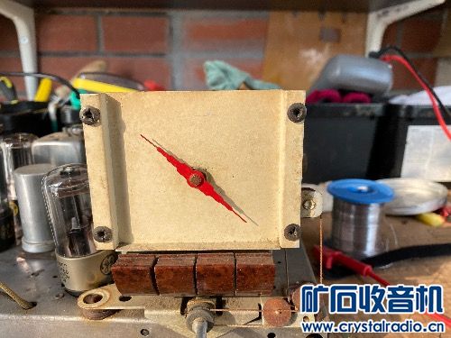

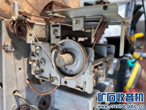

這是一款非常罕見的通用電子管收音機的調諧系統。他把可变电容、指針、拉線部分,手動、機械調谐部分、刻度盘全部组装再一起,形成一个集装集装体或者叫模块化。这个模块还有一个特点,就是四个机械选台按键,按下左边第一个可变电容可以上下调谐90度,第二个45度,第三个30度,第四个15度。调谐的移动速度和手指的力度成正比。实践证明:这样做,第一解决了因为拉线部分距离较短电台密集的问题,通过这套装置等于延长了运行轨迹。第二、可以预存四个频点。第三可以快速调谐。第四可以通过力度进行四个段的短波扩展调谐。
        科学无止境 ,收音机世界真奇妙。
      同时借机感谢提供苏联214收音机的各位老师们,谢谢。

是否可以这样理解,固定4台?
 楼主| 发表于 2022-3-2 18:45:48 来自手机 | 显示全部楼层
有这个功能

还能机械存台,不错。

头一次见这样调谐的机器,设计巧妙,设计者也是用了心思了

机械存台,挺复杂的。

车机也有这种结构的。
