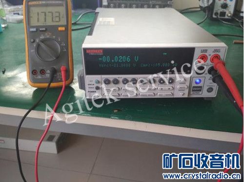

  节后客户送来一台安捷伦DSO-X3012A示波器需要维修,故障表现为黑屏。接到仪器后,西安安泰示波器维修工程师立刻对其进行故障检测。
仪器:安捷伦DSO-X3012A示波器
故障:开机后闪一下,右边有4个按键灯常亮后黑屏
安捷伦DSO-X3012A示波器维修
DSO-X3012A示波器维修过程:
  1.检测:仪器控制板逻辑单元损坏
  2.维修过程:更换控制板逻辑单元组件,检测仪器
多次测试后,各项指标正常稳定后清洁仪器给客户寄出。
