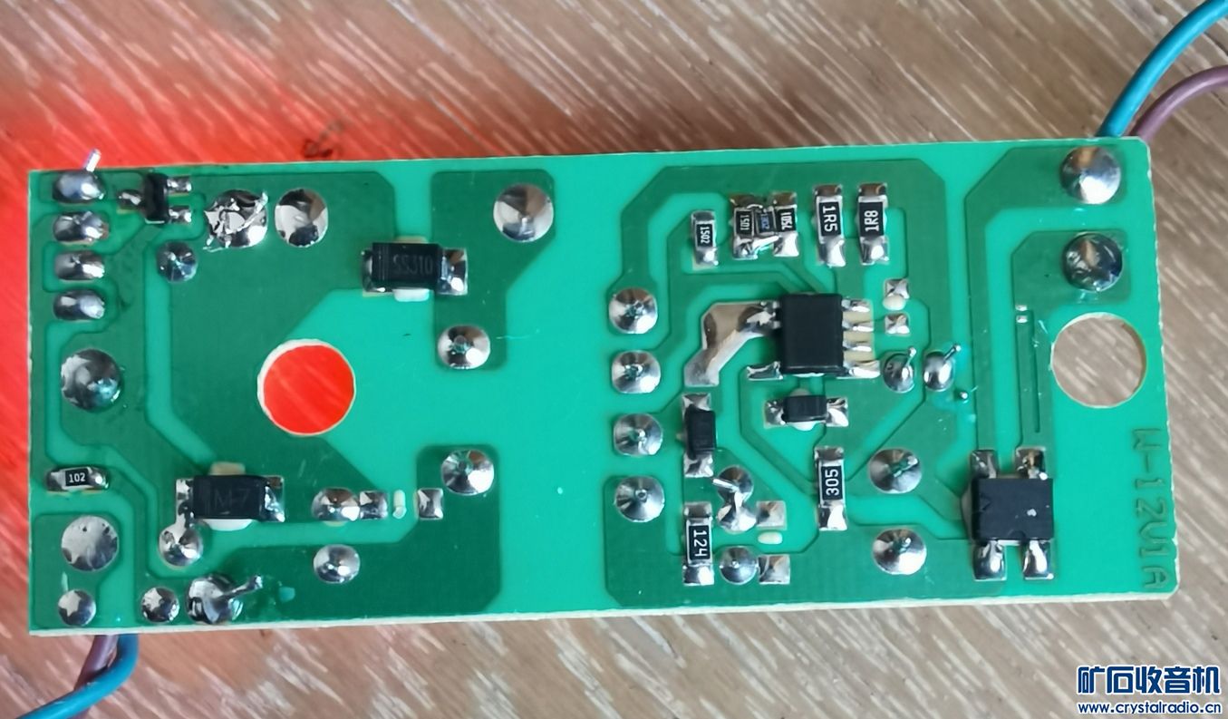

买了个12∨铅酸电池充电器,拆开看了就是普通的开关电源
发表于 2022-3-1 16:10:31 | 显示全部楼层 |阅读模式
芯片还打磨了,和另外0.18元买的5V1A电源基本一样,只多了电压电流指示灯

发表于 2022-3-1 16:25:24 | 显示全部楼层
这种一片IC的解决方案,18W内毫无问题,距离Viper12A、Viper22A

发表于 2022-3-1 18:01:23 | 显示全部楼层
就是个恒流限压开关电源

 楼主| 发表于 2022-3-2 08:01:37 | 显示全部楼层
标准的三段式铅酸充电曲线,这个顶多算二段式,要么充不满要么过充鼓包

发表于 2022-3-4 09:23:22 | 显示全部楼层
PSR原边反馈结构的CV/CC恒压恒流模式的控制IC.输出特性跟以前恒压带过流保护的适配器方案稍微有点区别。
以前恒压带过流保护的适配器方案在输出过载时 ,电源会以打嗝方式间歇输出。
恒压恒流模式控制的电源在一定范围时,输出电压会降低,但输出电流恒定在恒流点继续输出。当负载减轻退出恒流点后,进入恒压模式。过载时设定了最高输出空载电压,不会过充。

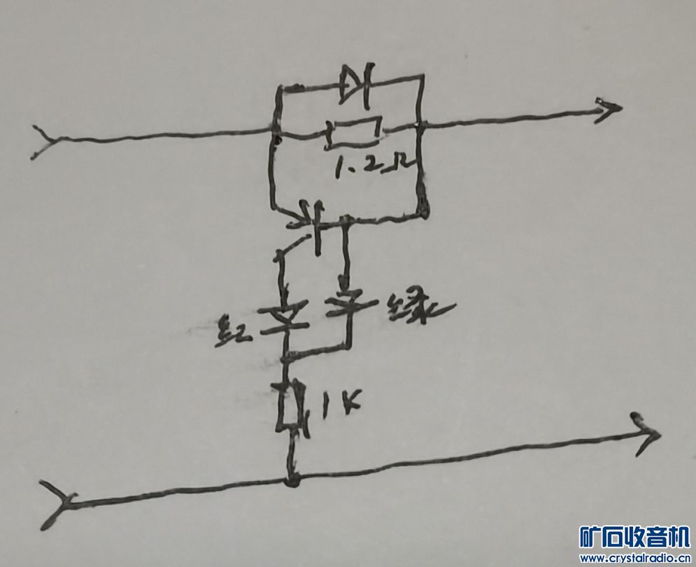

 楼主| 发表于 2022-3-6 22:18:03 来自手机 | 显示全部楼层
