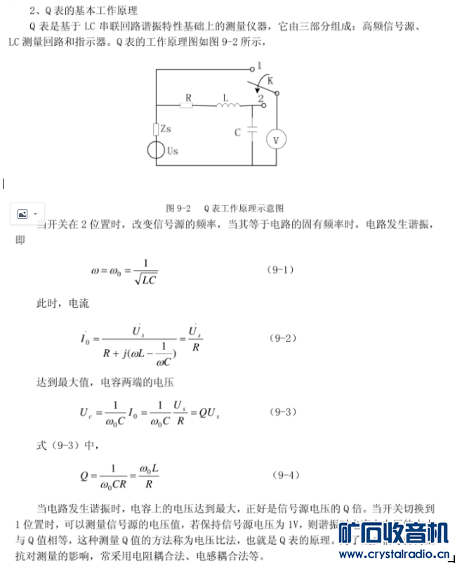

发表于 2022-3-3 23:33:11 | 显示全部楼层
我看到的一段资料:
