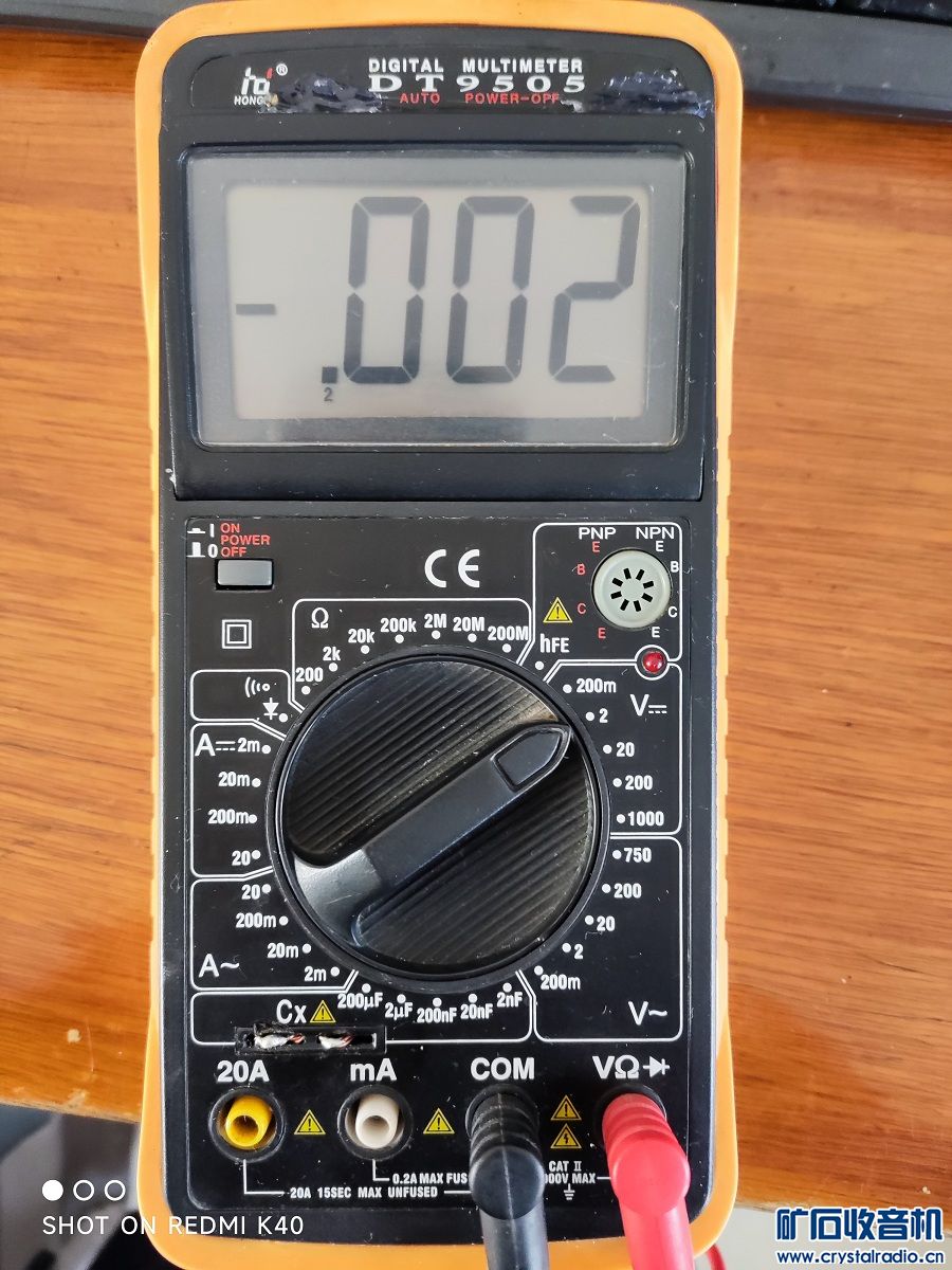

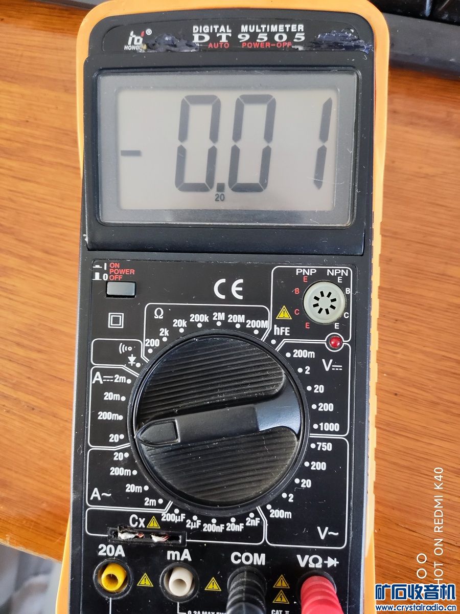

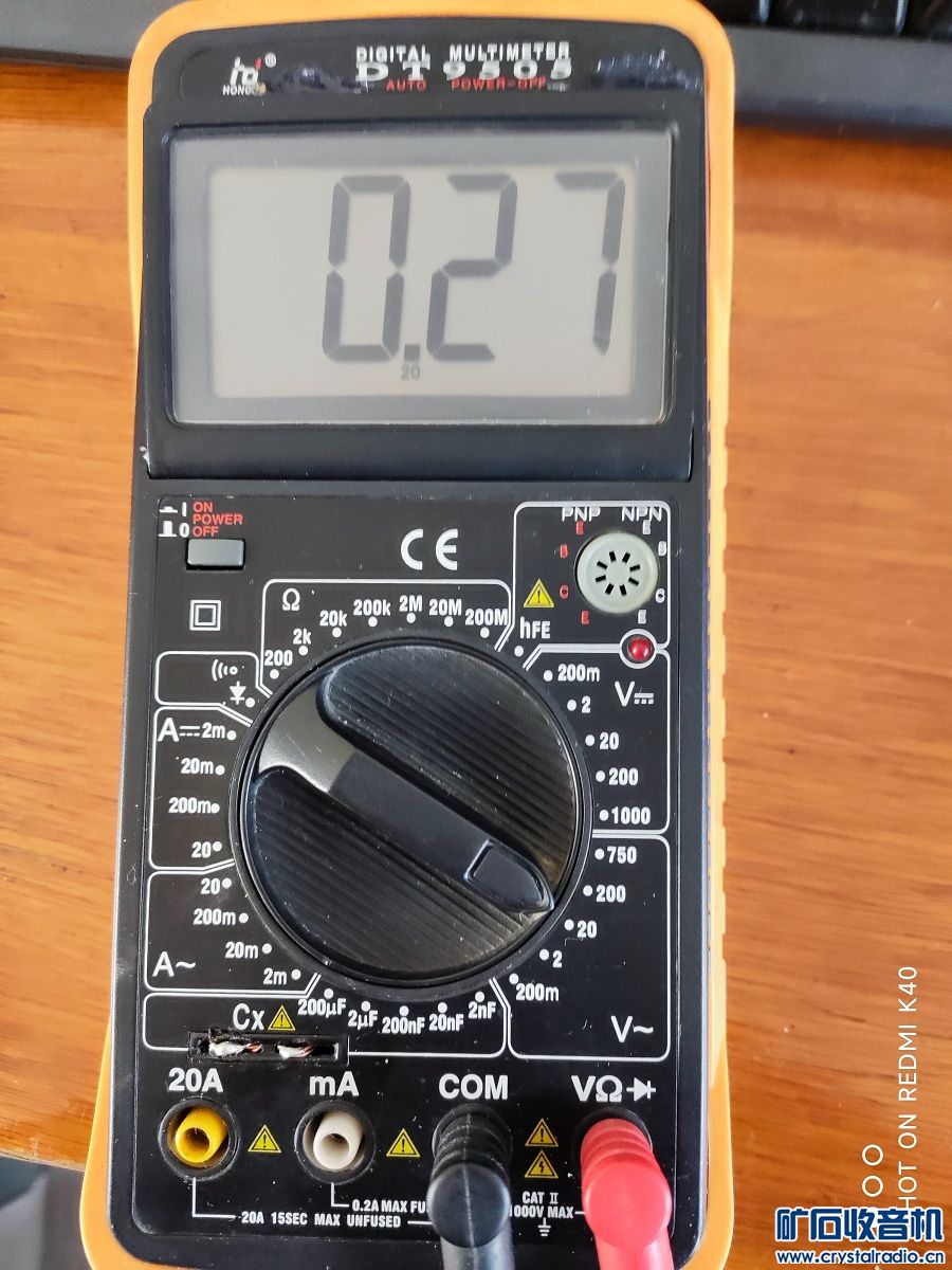

弘大DT9505数字表开机后电阻档短接表笔可以归0外,其他档位都不归零,请教老师们怎样检查维修,谢谢

发表于 2022-3-1 11:33:09 | 显示全部楼层
PCB漏电,空气湿度大的地区基本无解

朋友,你可以看参考资料

  对一块故障仪表首先应检查和判别故障现象是共性(所有功能都不能测量),还是个性(个别功能或个别量程),然后区别情况,对症解决。
  1.若所有档均不能工作,应重点检查电源电路和A/D转换器电路。检查电源部分时,可取下叠层电池,按下电源开关,用正表笔接被测表电源负,负表笔接电源正(对数字万用表而言),开关打到二级管测量档,若显示的是二级管正向电压,则说明电源部分是好的,若偏差大,则说明电源部分有问题。若出现开路,重点检查电源开关和电池引线等。若出现短路,则需要采用断路法,逐步断开使用电源的元件,重点检查运算放大器、定时器及A/D转换器等。若出现短路,一般都不止损坏一块集成元件。检查A/D转换器可以和基本表同时进行,相当于模拟式万用表的直流表头,具体检查方法:

  2.若个别档有问题,说明A/D转换器和电源部分都工作正常。因直流电压、电阻档共用一套分压电阻;交直流电流共用分流器;交流电压与交流电流共用一套AC/DC转换器;其它如Cx、HFE、F等都由独立的不同转换器组成。了解它们之间的关系,再根据电源图,就很容易找到故障部位。若测量小信号不准确或显示数字跳动大,则重点检查量程开关的接触是否良好。
  3.若出现测量数据不稳,且数值总是累计增大,短接A/D转换器的输入端,显示数据不为零的情况,则一般是0.1μF的基准电容性能不良所引起的。
