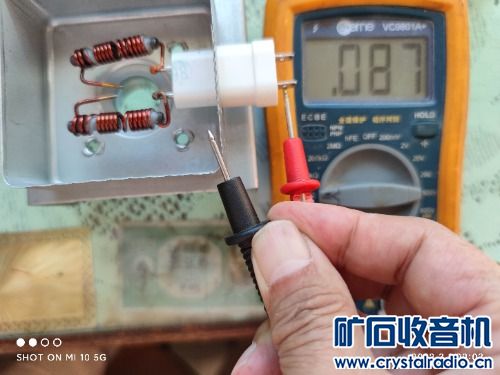

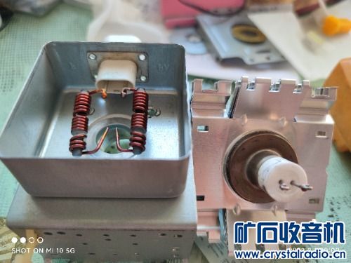

微波炉不加热,发现磁控管对外壳短路,不假思索换了一个。旧的开拆,发现插座对外壳短路,不可思议,供借鉴。
发表于 2022-3-1 09:55:18 | 显示全部楼层
穿过铁盒的那里很容易击穿,我的是挖开灌环氧树脂。用了也八九年了没坏

应该是管座击串
发表于 2022-3-1 10:17:56 | 显示全部楼层
坏的微波管还能用。。换个磁控管插座 插脚或用两根2.5平方线引出来。电子批发市场上,卖的都是翻新的微波管。。。
