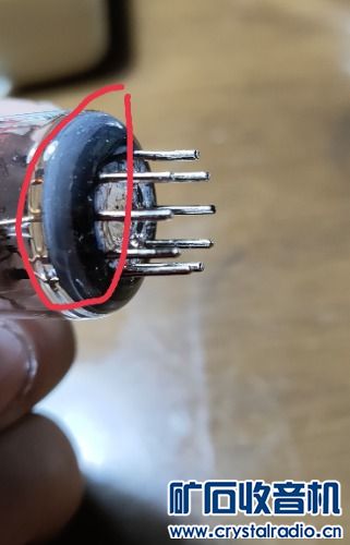

这个新管子是贵族之声ECC82   请教大家底部黑色物是啥?听倒是不影响

发表于 2022-3-1 09:44:25 | 显示全部楼层
怕引脚处不牢靠引发漏气特意再次涂的密封胶
发表于 2022-3-1 10:43:05 | 显示全部楼层

发表于 2022-3-1 10:43:36 | 显示全部楼层
要是有多个器件的话叩开一个看看情况

发表于 2022-3-1 11:10:38 来自手机 | 显示全部楼层
我记得毛子6p1也是屁股上黑不出溜一圈。是不是管底和管壳封装的时候,火焰带进去的碳?

发表于 2022-3-1 12:39:32 | 显示全部楼层
石墨浆,引导并吸收偏离电子

发表于 2022-3-1 17:37:36 | 显示全部楼层
玻壳和脚座焊接时乙炔火焰的残留碳,因为烧玻璃是用的空气,不是纯氧。

发表于 2022-3-1 18:56:43 | 显示全部楼层
管底和玻壳烧结时,由于烧结用的火焰燃烧不完全,形成的碳黑颗粒附着在玻璃结合处,就是黑的或灰黑的一圈,如果是石墨就能用刀刮掉,参考6P12P
发表于 2022-3-3 12:07:40 | 显示全部楼层
不是啥密封胶,就是碳 玻璃加工的时候,煤气火焰残留的
