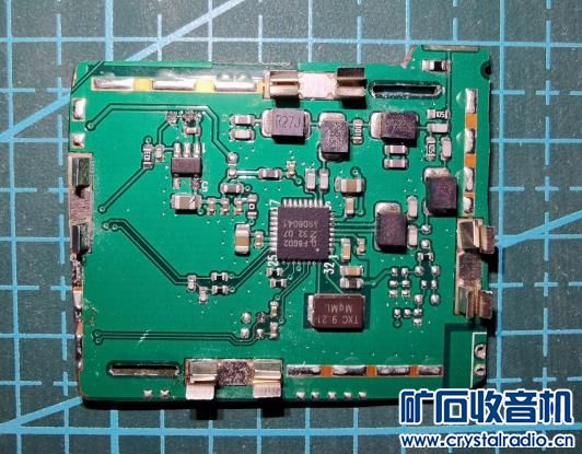

看了一圈貌似TEF6686的方案元件比较少,对手焊比较友好,但是成品收音头价格不是很美丽。于是小黄鱼淘了个车机,6686方案,27到手,锯了个收音头(因为没焊过几次QFN,怕搞废了,所以没搬板)。
收音头背面刚好有过孔,定义如下:
量了下过孔位置,画了张板,集成了供电和功放。功放用的PAM8403,不要问我为啥不用AB类,我手头现在只有这个。

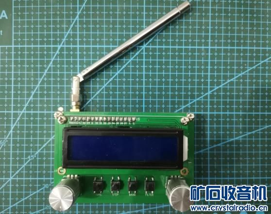

焊上之后效果:

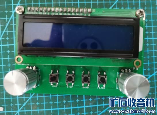

控制板用的是egg大佬的STM32驱动板,前段时间打样焊接的,当时是飞线用的,本来是准备画一张一体的,但是因为直接裁板子作高频头了,10*10的布局有点挤,不太好画,于是就套用这个板子尺寸和电源脚位开了张板子,用铜柱连接。
白天去阳台试了下,收音效果良好的电台有20+,加上弱台总计40+(仅FM)。目前板子上暂时没集成电池和喇叭,等下个月再白嫖立创了。。
