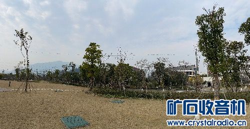

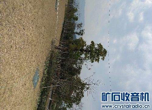

矿石收音机天线怎么制作
 楼主| 发表于 2022-3-1 11:29:28 来自手机 | 显示全部楼层
二极管单回路
发表于 2022-3-1 16:25:22 | 显示全部楼层
调谐来? 还有那个喇叭多少欧的???
 楼主| 发表于 2022-3-1 18:42:08 | 显示全部楼层
ssffzz1 发表于 2022-3-1 16:25
调谐来? 还有那个喇叭多少欧的???
最简单的回路测试一下都没有串台声,350欧的喇叭
发表于 2022-3-1 20:06:04 | 显示全部楼层
直接这么做是个啥结果我说不好.
但我感觉至少,要有个电容,线圈调谐,Q值要高,没有这个调谐部分信号的幅度根本不够.另外还的至少有个二极管检波.
要优化的话,要从天线,检波,阻抗匹配上下功夫.但没有上面基本的东西应该不响.
我基本不玩矿机.但我试过无天地线,在室内用一个大约9cm直径的小线圈能收到2个台,还清晰的.

发表于 2022-3-18 10:01:29 | 显示全部楼层
安庆矿友 发表于 2022-3-1 07:00
我的天线,横拉4米长,3米引线
近日突然想,在您这样的条件下,如果间隔一定距离并排拉上三条一样长的天线然后并联引入室内,效果是否能提高一些呢?
发表于 2022-3-19 12:09:26 | 显示全部楼层
as8233639 发表于 2022-3-18 10:01
近日突然想,在您这样的条件下,如果间隔一定距离并排拉上三条一样长的天线然后并联引入室内,效果是否能 ...
很有效果的,也可以以直杆为中心点,向周围拉几条天线,效果也非常好!
