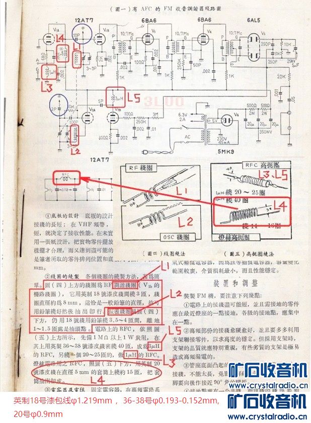

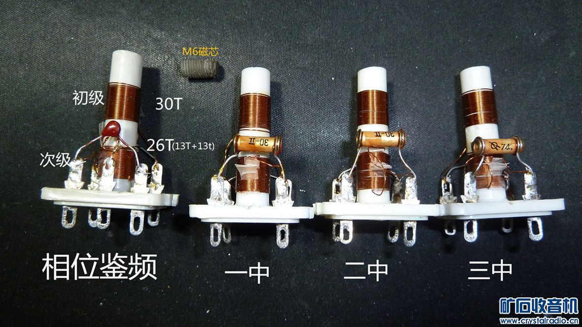

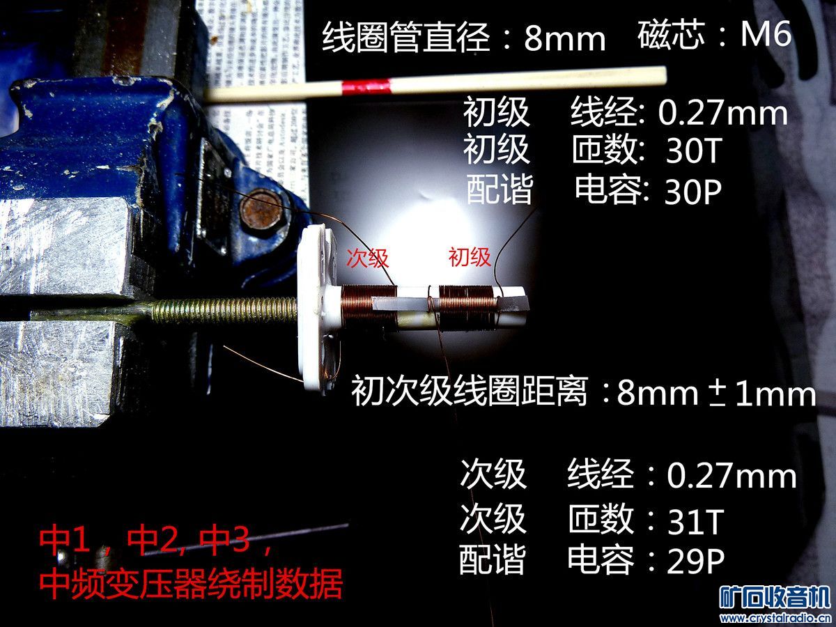

http://www.crystalradio.cn/forum ... &fromuid=281472,顺利出声,现在将自己小白装机调试的体会与大家一起分享,中波短波部分线圈,中周,拆自一台废旧红波269机芯,中波改为可旋转磁棒天线,磁棒天线拆自一台废旧的晶体管收音机,检波采用6H2电子管检波,功放部分用经典的红灯711电路6N2  6P1,电源牛和输出牛网购,容量很大,本机采用双6Z4整流,6E2猫眼显示,保证电源充足,不舍得用自己的空气四联和空气五连,用一个390P的双联改成四联,中短波部分365P,调频部分25P左右正好,调频部分中周是网友的制作资料 中周资料 (8).jpg 中周资料 (9).jpg 中周资料 (10).jpg ,调频电路图如上个贴子所示,线圈绕制参数也是网友分享的
实用有AFC的FM收音调谐器 伍明 (3).jpg ,根据自己手头的零件,电容全部采用云母电容,实在没有的用瓷片电容替代,波段开关三挡,中波,短波,调频,控制中波短波震荡和天线线圈,还有就是功放部分的输入选择,和两部分的高压切换,由于波段开关所限6E2只在中波短波段显示,调频部分不显示,整机焊好后先调整个电压,保证电压和电路图的电压相差在2-5V左右,断开高频头部分,找一个集成电路收音机,10.7Mhz陶瓷滤波器处断开,将电子管高频头的输出信号接至集成电路收音机的中放输入端,调整高频头中周磁芯位置,使收台正常,恢复电路,声音开到最大,由于地下车库内没信号,自己用的车载FM发射器当电台,收一个台,从鉴频器开始调整磁芯,直至收台效果最好,声音最大,最后找一个老婆孩子不在家的时候,把机器拿到厨房,调下频率覆盖在微调各级中周就可以了,收台正常性能不亚于集成电路收音机,声音也不错,这样我的机器就调完了,没用到示波器和信号发生器,因为不会用也没钱买,觉得没那么难,下一步准备做个收音头,调频部分带电子管解码器的

麻烦楼主介绍下空气双联如何改为四联的。

lihau 发表于 2022-2-28 12:27
麻烦楼主介绍下空气双联如何改为四联的。
我的是用460P的双联改成四联的,锯开定片,拔掉一片动片,在做定片支架  焊接好在调试间距,最后测试绝缘性能,网上有好多案例
