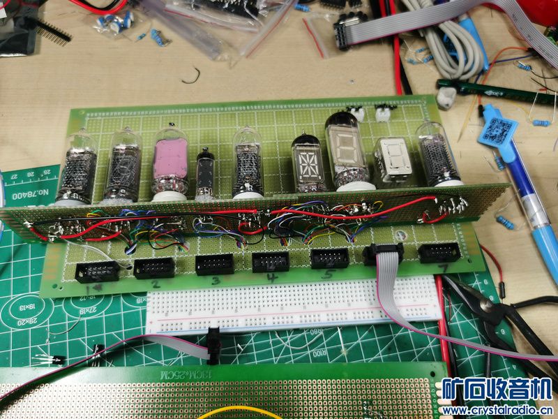

一直对辉光管很着迷,前期收集了几乎所有图形的猫眼,制作了几个装置,共计15种,全部点亮了,当所有管子随着音乐发出摇曳的绿光图形的时候,实在太销魂了。
最近又收集了能找到的各种数码管,要让他们同时亮起来。管子都是从ebay上买的,国际邮件收到还真有点怕是否带毒.......,反复消毒,呵呵。IN-19,IN-14,IN-9,IN-28是辉光数码管,IV-17,IV-12,ITSLA是荧光数码管。
策划了一个温湿度显示器,每一位数字用一种管子,总共5种;正负/摄氏度/百分号用了三个IN-19;湿度之前用一个IV-17显示文字(湿度humidity,字母循环),用一个IN-28作电源指示;用一个OG-4转圈的亮点展现一点动感。

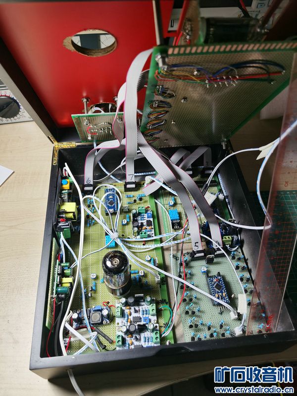

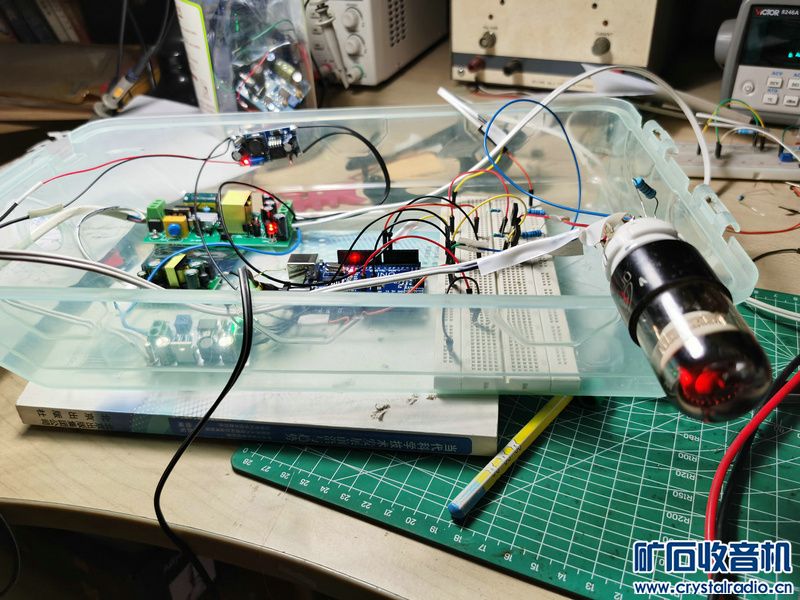

温度、湿度、字母循环和OG-4的转圈用arduino控制,因为需要的字段比较多,总共用了三块芯片,温度一块,字母循环一块,湿度和OG-4一块。因为管子多,线就多,很容易出莫名其妙的故障。所以制作过程是首先在面包板上进行每一个管子的点亮,测试原理和管子的好坏,然后按功能分三块板分别组装调试,全部弄好后再进行全电路测试,最后装盒(茶叶盒子)。
管子IN-14驱动用的是K1551D1。也试过74141,不知道为什么全是坏的。
其他辉光数码管驱动直接用了ULN2003,有点冒险,但是也能用。
荧光管我没买到合适的集成电路,用分立元件达林顿接法,安装量大些,也能用。

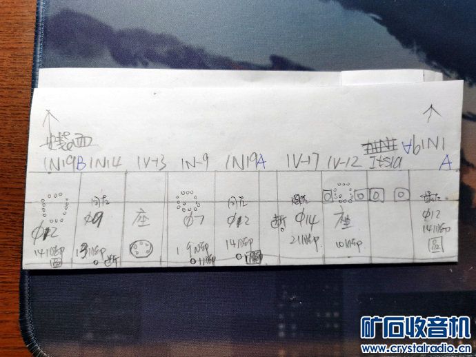

ITSLA驱动比较复杂,需要四种电源(+100v,+40v,+5v,-240v),有时序问题,需要程序配合。
OG-4有时序问题,需要四种电源(+360v,+36v,-36v,+5v),需要程序配合。

一、电源种类太多,每种管子的电压都不一样。总计有12种电源,+360v, +240v,+170v , +100v, +40v, +28v, +12v, +5v, +2.5v ,+1.2v, -36v,-240v。最终根据我的零件储备,选择一个220Vac->+-36V的转换器,和一个220v->12v的转换器,之后通过升压降压模块好几个,实现了各种电压。
二、线太多,可靠性问题大。还好从一开始就认识到可靠性问题,所以每一部分都做得比较结实强壮,即使这样仍然有很多小问题,主要是虚焊,搭接,线接错了,线头掉了。经验是:
1、电子管还是比较强壮,基本不烧,而且电路接对了基本都正常显示,如果不正常,十有八九是接错了。接错了也没有关系,马上断电,检查后再来,一般不会坏。
2、线一定要整齐,编好号,还要认真记录下来。不然没法检查故障,更没法编程。
3、各个管子安装在底板上,底板安装在背板上,背板安装排线插座,插座跟管子相连(使用规律色线,棕红橙黄绿等,方便检查)。
电子辉光数码管/荧光数码管温湿度显示器(IN-19,IN-14,IV-3,IN-9,IV-17,IV-12,ITSLA,OG-4,IN-28)
4、每一条电源线都用正规条线和插座,插座上用记号笔标注电压和正负,跳线贴条做记号,反复检查条线两端正负极是否对应,万不能反。
盒子用了一个茶叶盒子,刚好有一个窗口,把当中的不格子去掉形成显示窗,圆洞用开孔器开孔。
后续有空的时候把各个管的资料发出来。
