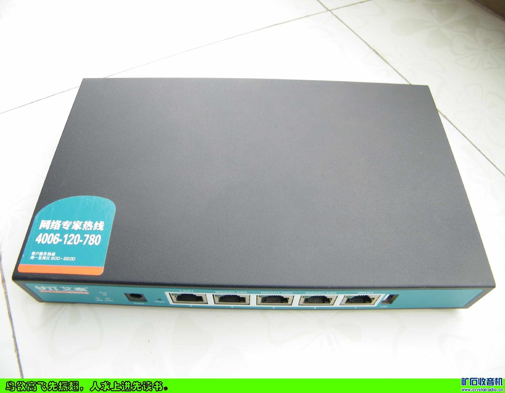

    企业路由器是“艾泰的518G”,感觉非常好用。孩子上网设置行为管理,时间定制上网,垃圾网站屏蔽等都非常好用!最近坛子里又淘了个,价格便宜,备用!好像是wan可以达到900M,不知道是不是可以,可以多wan口聚合。现在市场价格400多点,鱼上二手便宜多。可能由于路由器比较老了,设置出现问题。

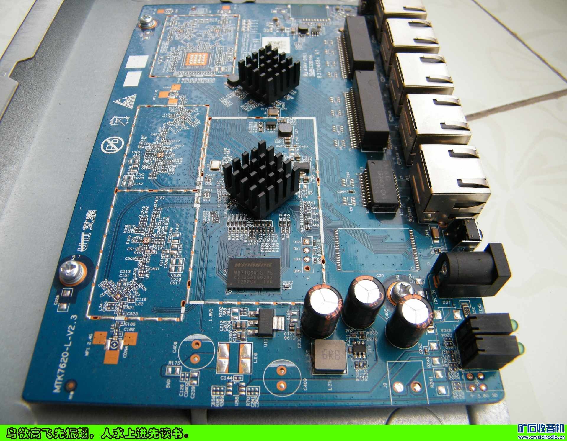

一、硬件(网上没有拆机图,拆开看看)
用的1G 800M DDR2的运行内存,还可以了!
用的128M的闪存用作程序储存,感觉太大了,多数路由器用的是16M的,可能是功能多吧!

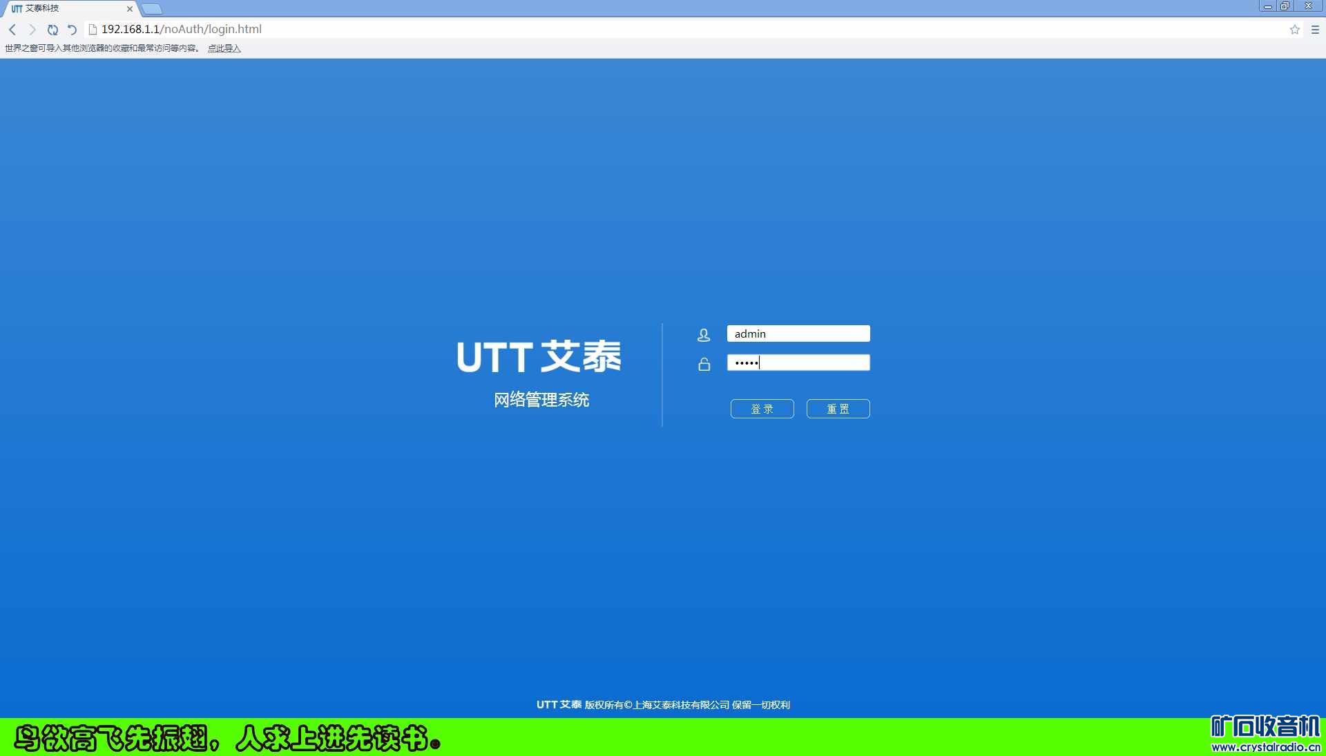

1、用最新谷歌浏览器进入设置,浏览器闪烁,出现键盘无法输入的情况啊,不能进入设置!
2、换个老Xp版的谷歌刘浏览器绿色版,输入默认账户和密码,可以进入,但提示必须要改密码才能进行其它设置!
3、在换世界之窗小绿色浏览器,可以输入账户和密码,进入不需要修改默认密码。现在可以确认要求修改密码的不是路由器管理系统,而是谷歌浏览器。为什么谷歌浏览器要强行用户修改密码,而且还要长度、大小写符合他的需要 ,马上升级到最新软件!
win10系统里没有试验过是不是还不一样!用的win7系统!

可能不是系统问题,几个电脑都这样!以前也这样,才下载了接浏览器。过去老路由器,现在的新浏览器好多也都无法输入登录。这个估计是老路由器系统和现在的网页不兼容!好多升级了也不行!

25Q128是16兆的,而非128兆,÷8的关系。
,应该是吧,128M字节就太大了。3V 128MBIT SERIAL FLASH MEMORY WITH DUAL/QUAD SPI

清空一下浏览器缓存看看

可以用IE浏览器设置。缓存是128M,非1G。

浏览器都是向下兼容的,把Cookie清空了试试。
