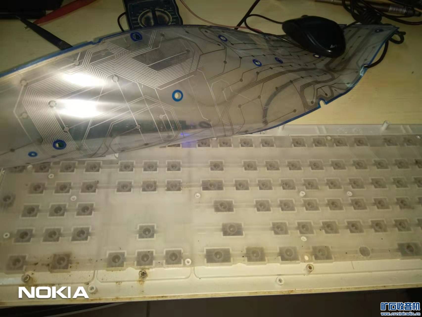

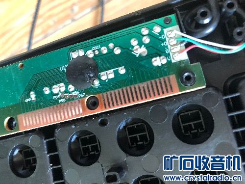

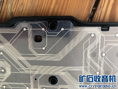

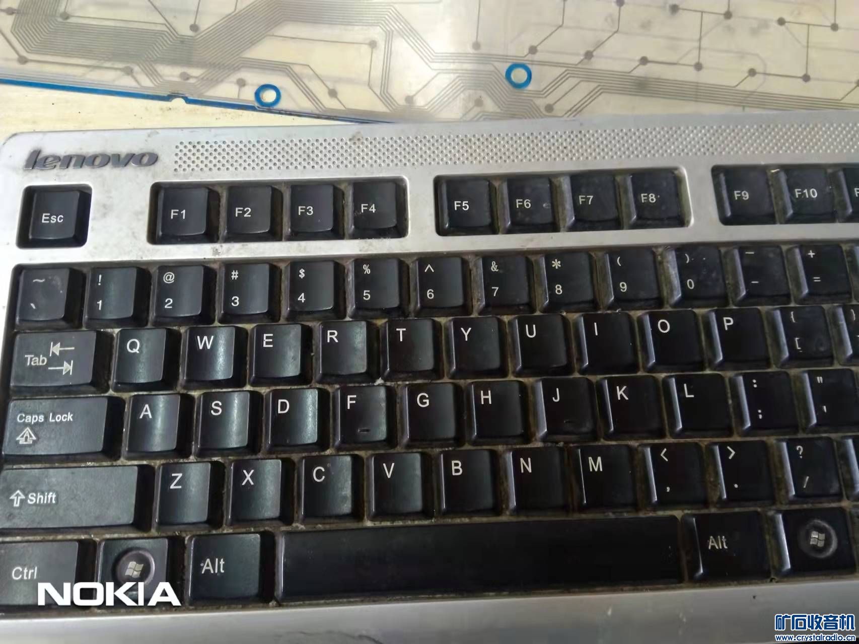

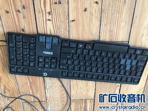

有几个键子没反应,金手指那里用橡皮擦了擦,也没效果,不知道是哪里的问题,
 楼主| 发表于 2022-2-27 11:05:04 来自手机 | 显示全部楼层
换了两个电脑,毛病是一样的,都是那几个键子
发表于 2022-2-27 11:45:39 | 显示全部楼层
几个按键共用一根总线,这根总线不通,只有换键盘了
发表于 2022-2-27 11:45:53 | 显示全部楼层
多是那块薄膜印刷电路的问题。

割了吧。。。。如果是机诫键盘还值得修。

印刷线与键盘电路板插接处清洗再重新插上
还有就是按键处卡有异物
我的就是小孩的铅笔头芯卡在shift键于z键之间导致时好时不好 拆下键盘格清洗后装好OK

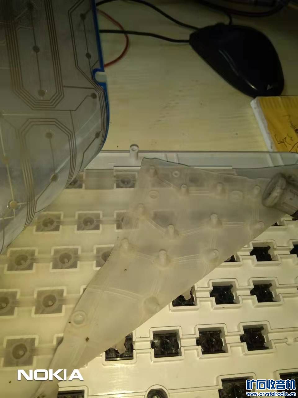

可以用导电银粉漆试试。
发表于 2022-2-27 22:55:03 | 显示全部楼层
导电塑料如果是可以轻松分开的两层,你可以细心折腾玩;如果本来就粘黏在一起的,就直接扔掉,因为撕开后断线很多了,彻底废废。

这种键盘不能用橡皮胶来擦,上面有磁粉成份,一擦就会坏了。
发表于 2022-2-28 06:44:56 来自手机 | 显示全部楼层
以前不懂,金手指那里用橡皮来擦,结果不导电了。

没有维修价值了。r如果是机械键盘还值得修,
