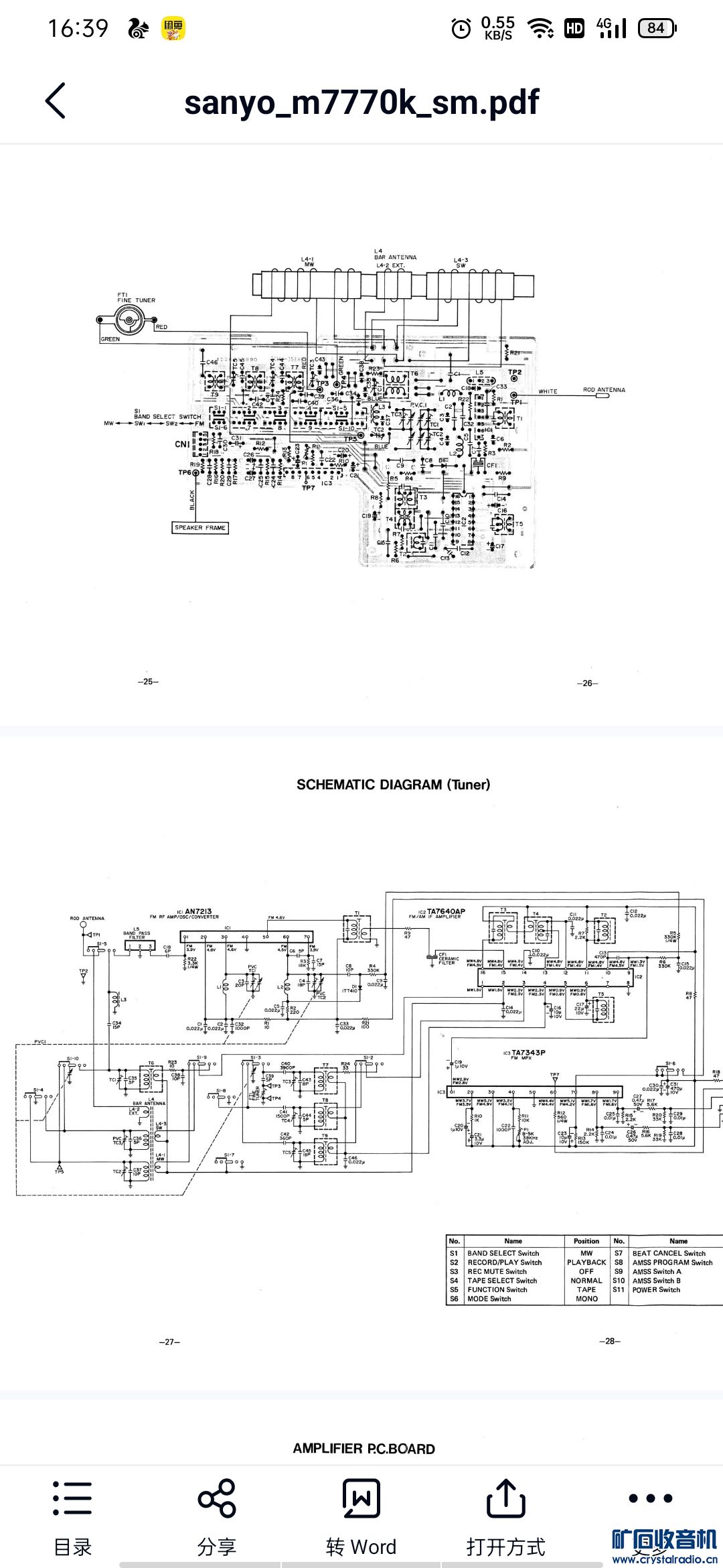

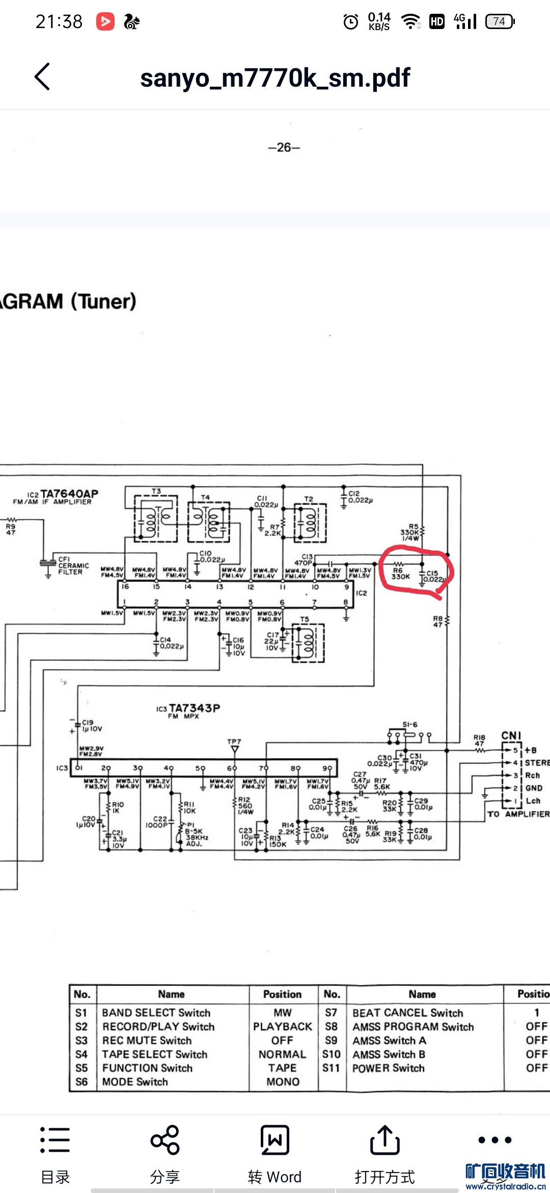

电路板上没有这两个件,影响收音吗,现在是调频没问题,调幅和短波没台还声音极小,求大家给说说。。。。
发表于 2022-2-26 22:27:30 | 显示全部楼层
不影响。查查调幅部分,特别是转换开关。
发表于 2022-2-26 22:37:26 | 显示全部楼层
这条支路是调频自动频率跟踪的补偿电路,不会妨碍接收性能的
发表于 2022-2-26 22:38:41 | 显示全部楼层
更不会影响调幅的中短波接收

发表于 2022-2-26 23:07:57 | 显示全部楼层
测量TA7640AP第一脚电压,这是中波的输入端。

 楼主| 发表于 2022-2-27 22:30:34 | 显示全部楼层
请问坛友ta7640的12,13,14,15脚调幅时咋是1.3伏呢,蒙了,一脚1.5伏倒是对。。
