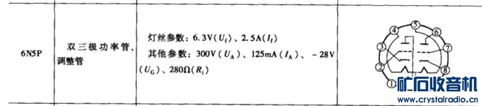

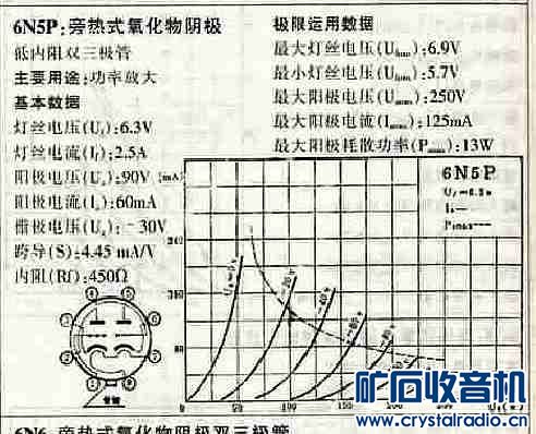

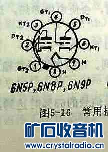

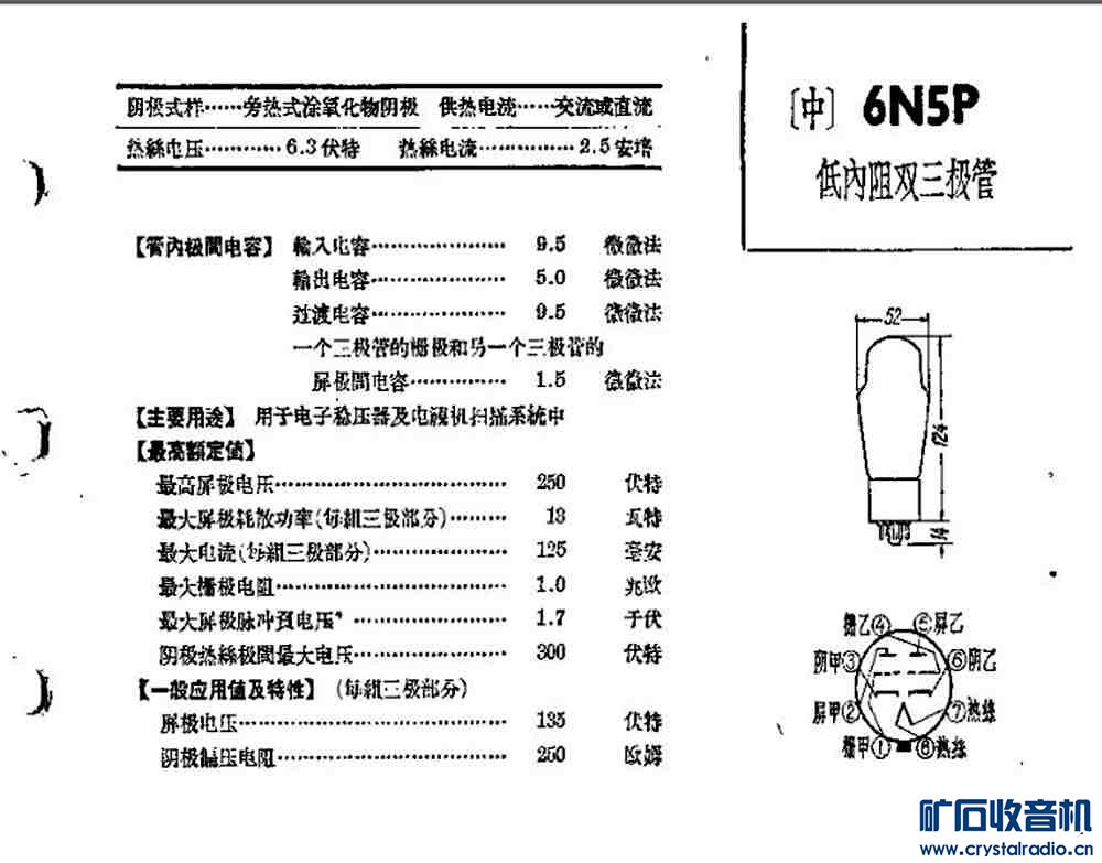

没事翻翻电子管手册,今天翻到机械工业部的,发现6N5P所标脚与福建科学出版社的6N5P脚标不同,大家看看谁错了,太不严谨了。
机械工业部
机械工业部
福建科学
福建科学
发表于 2022-2-26 21:39:45 | 显示全部楼层
肯定前一图错了,8脚的GT管灯丝不可能是4,5脚,大8脚的管子一般来说不是2,7脚就是7,8脚
发表于 2022-2-27 10:39:14 | 显示全部楼层
福建科学出版社的电子管手册错误很多,千万别信。

发表于 2022-2-26 21:49:39 | 显示全部楼层
kehua 发表于 2022-2-26 21:42
这图上传怎么回事,这要是现在年轻人学习电子管不就麻烦了。
你看看你发的图,上面那个被遮挡的,是不是个九脚管的图?
 楼主| 发表于 2022-2-26 21:50:31 | 显示全部楼层
是的,八脚变为九脚,

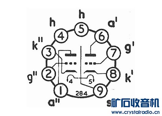

发表于 2022-2-26 23:01:20 | 显示全部楼层
kehua 发表于 2022-2-26 21:50
是的,八脚变为九脚,
ECC85 /6N1

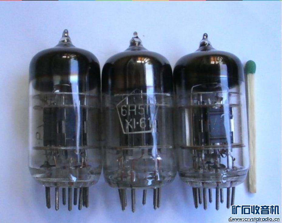

发表于 2022-2-26 23:43:19 | 显示全部楼层
苏联生产过一种小9脚管 6Н5П ,可能编者也将它对应“译”成英语或汉语拼音字母 6N5P 。即使如此,参数也不对。
发表于 2022-2-27 09:30:05 | 显示全部楼层

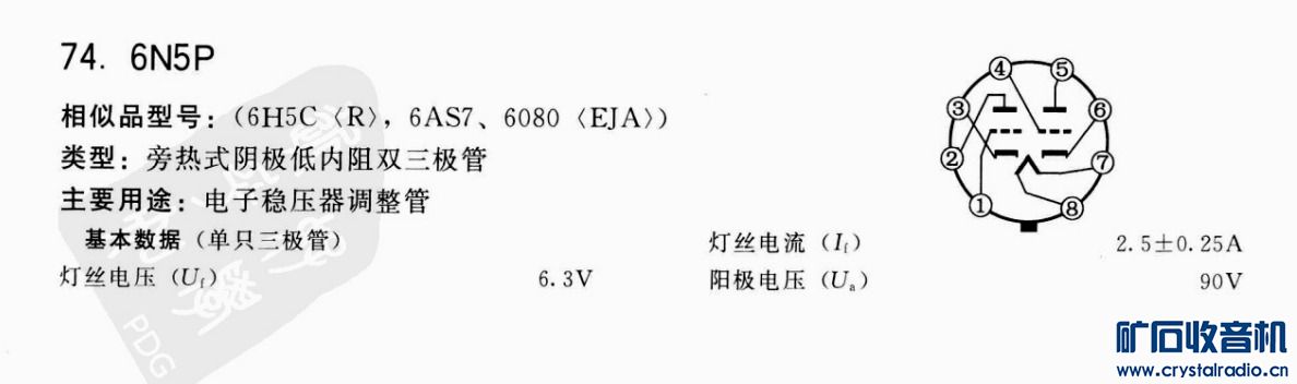

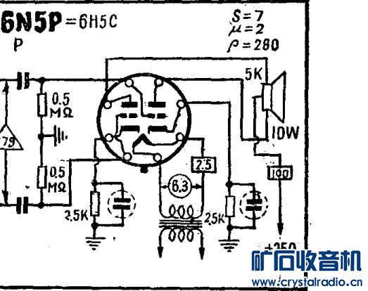

楼主发现的好,又见了个6N5P错误的管脚图《常用电子管电路手册》(第二版)里面。
正确的
错误的
发表于 2022-2-27 09:44:30 | 显示全部楼层
这是最权威的上海科技活页《电子管手册》截图

出版社的校对审核人员太不敬业了,上次还看到有个管脚标错了,一下有事忘了是那本书,
