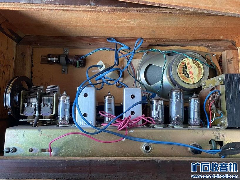

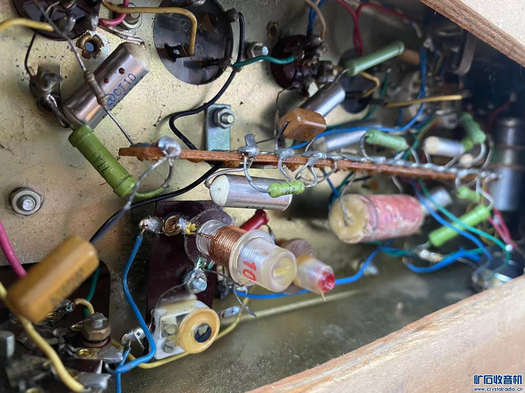

新人报道,像论坛大佬们请教电子管收音机检修要点。
年前回趟家,把老爷子以前的收音机拿回来了,牡丹牌5灯机,我看电路感觉那个年代的5灯机应该是全国统一的公版,无非是壳子不一样?
目前机器加电有声,灯都亮,但是收不到台。目前感觉可能电容之类的老化,特别是纸电容。
因为我是晶体管时代和集成电路时代的,懂模拟电路和高频电子线路,但是对电子管原理和检修不是很懂,请教有哪些典型的测试点,通过测试电压之类可以排查是哪一级的问题?
谢谢各位。

又一个加入北约的欢迎。看振荡线圈是二波段的,先拾音插孔手摸有交流声没有(音量大不大),有就正常,没有就是先把低放和功放搞好再下一步.............
发表于 2022-2-26 09:47:29 | 显示全部楼层
从后往前搞。一级一级的注入信号(用螺丝刀碰),电位器,电解,波段开关出故障的几率较大。

上家住在什么位置 如果是南方 线圈有很大概率霉断 元器件根部锈蚀  北方 最多是电解液干枯
波段开关彻底清洁

机子蛮新的,估计问题不大。在没有电路图情况下,先做好下面几步:1.拔掉所有电子管,2,不插电打开音量电源开关,用表量插头两个插片电阻,正常应该在50-70欧姆左右,再量插片与金属底座之间电阻,应该兆欧以上或接近无穷大。3.插电,看指示灯亮了没有,灯电压理论是交流6.3V-6.8V吧。4,量整流管6Z4的1、7脚(中间距离最大的两个脚)之间交流电压,正常应该400多伏。再分别量1与外壳,7与外壳交流电压,应该在250V左右而且两个基本差不多。5.拔掉插头,再单独插上6Z4,看是否灯丝亮,量5脚与外壳之间直流电压,在DC300V以下大概280V左右。正常进入下一步。6,拔掉插头,确定喇叭接好,插上最大的功率管6P1或6P14,以及最粗而短的6N2或6N1.插电观察这两个管子的灯丝,听喇叭有没有电流声。听到基本就正常了,如果喇叭嗡嗡叫,一般来说,两个大电解坏了。要换。用小起子捅拾音口或电位器中间接线柱,如果有很大声音,不捅没声音,恭喜你,放大部分OK,可以把手机音乐接上去听了。电位器以前电路等你这些搞定,能听到手机音乐再搞。那里比较复杂,基本原则是从后往前,慢慢来。顺便说一下,因为是隔离变压器,高压基本问题不大,不会触电的。不碰市电220,基本没有人身危险,祝你玩得愉快。

电子管收音机和晶体管收音机相对电子管收音机好修些,方法基本相同,收不到台,不等于有故障,理由现在的中波信号都差,尤其大楼内,朝南方向还可以,可以试一下短波是否好?先排除信号弱的伪故障。有条件的在室外试机。

楼主能给出具体型号吗,以便查找电路图。该收音机猫眼使用6E2,变频管为6A2,低放管6N2,包括中周变压器(312-3、312-4)与喇叭(湖南产品)都与常见的牡丹收音机有明显区别。修理电子管收音机从各级电压入手,先从电唱机输出插口查起,用改锥碰中心片,没有声音查低放和功放。有声音的查中放及变频级,用天线碰底盘有卡拉声,一般问题不大。
