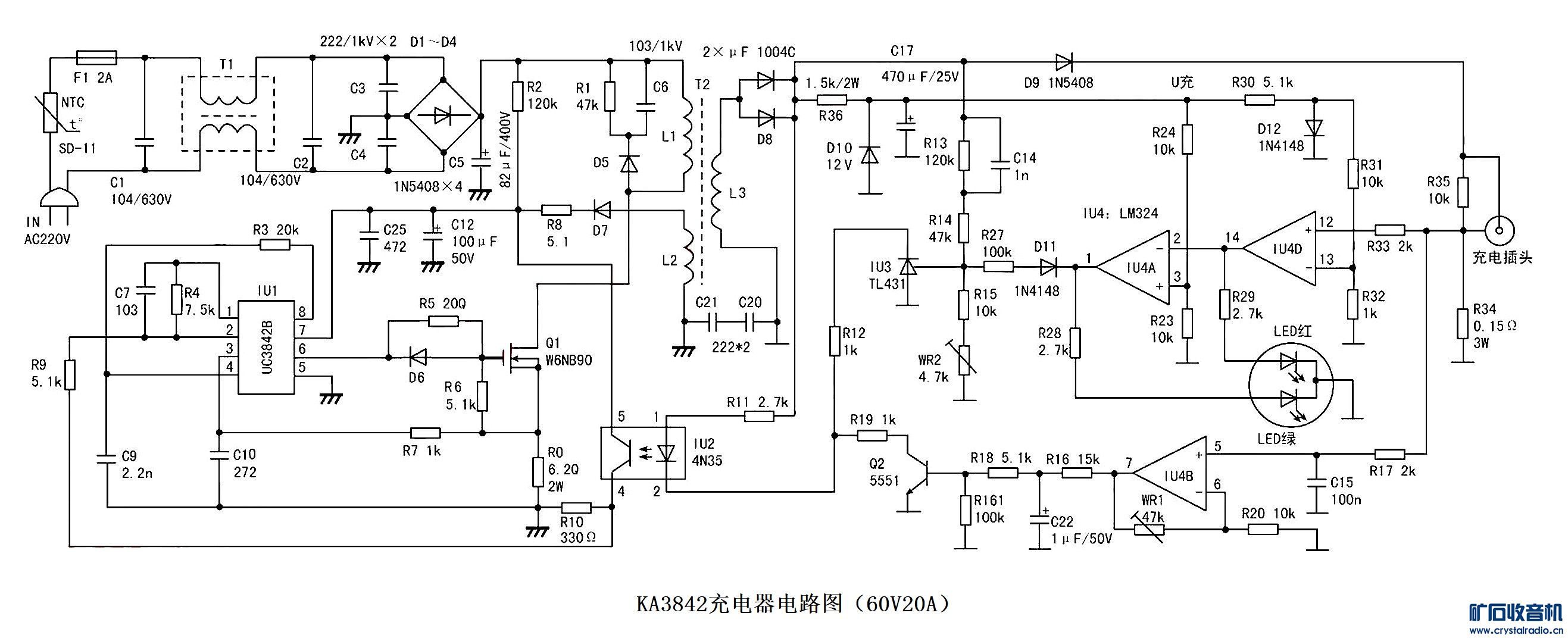

手上有一输出电压60v电流13A的铅酸电池充电器在不接电池空载时打嗝,充满轻载时也打嗝,需要连接好电池才能正常充电也就不打嗝了,请问有懂的师傅怎么改动让这个充电器在空载时正常有电压输出
 楼主| 发表于 2022-2-26 09:04:47 来自手机 | 显示全部楼层
这个充电器在连接电池正常工作时能调压也能调电流

两个芯片都是啥型号?
如果是这样的方案的电路,可以把C12更换一下试试:

uc3842跟pc817再加仙童的lm324方案。很容易修理的

正常的吧,充电器本身就要求先接入电池组!!!
充满轻载时也打嗝,这时应该是低脉冲补充阶段。

你好!这个是3844加324的。无431。中午再试了一下应该是空载和轻载打嗝的。测试时有1A电流运行正常一点不打嗝了。现在想改一下让空载时不能打嗝

打嗝不是正常的么,为的是提高轻载下的效率。这种固定频率的PWM控制方式,最小占空比有限制,只能采取打嗝的方式等效减占空比。小

这个充电器能调压和调流,想改成锂电池充。在空载时要有稳定的电压输出不能打嗝。
