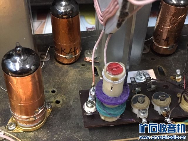

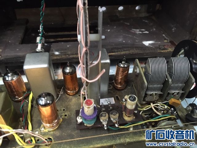

前提:
这台红灯711-2收音机我是维修过的,具体的内容如下:
1.把里面的电容拆下来用电桥测试过,参数不太好的都换掉了,小的是银云母,大点的是 闪电牌的
2.6Z4改6.3V供电了,前面的灯泡改成一小段短的LED灯带,省出功率来给6Z4.
3.中放统调过了,用目黑7124.
4.加了一级不调谐高放,6k4的管子.6Z4省出来的3.15*2的供电给了6K4
原先改的磁棒,灵敏度是不错,6E2基本接近闭合,但是干扰也大,滋滋声厉害,基本只有一个浙江之声能听,其他的很勉强.
在看了老爷子的帖子后,改了 低租天线 ,
1.在一个直径9cm的纸板上绕了一个花篮线圈,然后浸的蜂蜡.0.04*300股的丝包线.绕了大约7圈,我自己估么着绕的没有计算.
2.做了一个支架装到机器上,竖着的部分是一块铝条,固定在底盘上,底盘在这个位置正好一个3mm的螺丝孔.铝条上段打3mm螺丝空,,用一个尼龙柱和尼龙螺丝拧上去.
3.串到谐振线圈里面.原先天线线圈的固定螺丝上装了一个焊片,用了绝缘垫片.

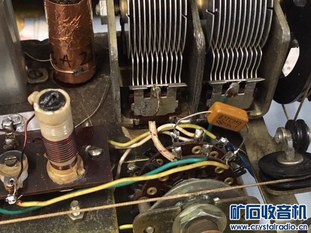

4.统调的时候,天线垫整电容在高端频率段调到头了,因此我在天线线圈上绕了5圈,然后短路.
这样把电感量拉下来一点.(我觉着可以用这个方法解决R40C1磁环的电感不好调整的问题)
5.原天线继续保留给短波使用,中间加了个62pf电容,减少对短波线圈Q值的影响.
效果:
1.加该天线后,噪音小了.
2.信号强度也小了,原先6E2能接近闭合,改了以后,就小了许多.
我理解这个天线的原理,就是压制收到的信号强度,同时也压制了噪声.
关于天线的阻抗,我的理解是:
说一个天线是高阻还是低阻,我觉着不能看这个天线本身的阻抗,要看他是否参与谐振.
因为并联谐振的时候,理想情况阻抗可以看做无穷大,因此天线工作于谐振态,是不是应该说是高阻.
如果天线不能参与谐振,那么直流阻抗是很低的,不管绕多少圈,都应该看做是低阻.
而不能看天线绕了多少圈,直流电阻多少.因为工作的时候关键不是这里.
说的不对,请各位指正!!

发表于 2022-2-25 09:20:54 | 显示全部楼层
短路了部分线圈,加大了电磁损耗,Q值不是要降低很多么?
发表于 2022-2-25 09:45:49 | 显示全部楼层

 楼主| 发表于 2022-2-25 10:59:10 | 显示全部楼层
这个吗,我要回去再做个实验看看.我当时的想法是想保留这个线圈,不想拆圈,因为这种线圈没法手绕的.
也不想调本振了,这个机器的本振可调电容没有的.就弄了这么个法子.
我再单独做个实验试试,看看能降多少.

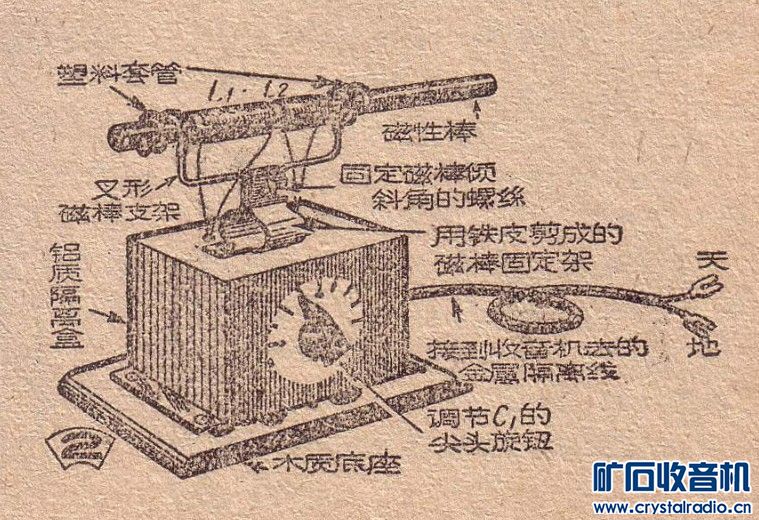

发表于 2022-2-25 14:19:04 | 显示全部楼层
加装机外可调节磁性天线试试。
 楼主| 发表于 2022-2-25 21:48:55 | 显示全部楼层
我测试了一下,请移步
http://www.crystalradio.cn/forum ... ;extra=#pid24205959

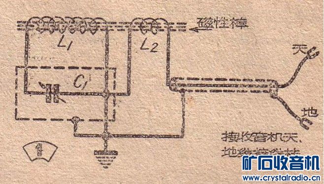

发表于 2022-2-26 08:21:30 | 显示全部楼层
于海旺 发表于 2022-2-25 14:19
加装机外可调节磁性天线试试。
老师这个图是那本书上的?L1和L2线圈参数是多少匝?
发表于 2022-2-26 08:57:14 | 显示全部楼层
   《无线电》1962年第一期  "给收音机加装一个磁性天线"一文。
