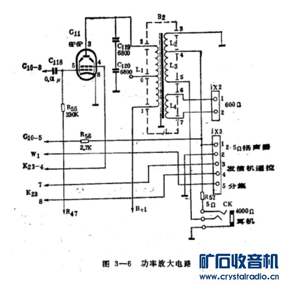

如图所示是WS430II型收信机的功率放大部分的电路,可以看到输出变压器的绕组功能如下:
1-2,初级绕组.
3-4,接2.5欧的扬声器
4-5,接4000欧的耳机
6-7,接600欧的线路输出
其中变压器的绕制数据如下:
按照阻抗匹配的公式Z1=n^2 * Z2,其中n是初次级的变比,
1. 600欧折算到初级的阻抗是
Z1 = (2100/665) * (2100/665)*600 =5983.379
也就是说是5.9k,接近6k吧.
2. 4000欧的二级折算到初级的阻抗是
Z1=(2100/130) * (2100/130)*4000=1,043,786.98
也就是1M多.
我的问题:
1. 从上面这个变压器看,用的6P6P的管子的RL在6k左右来设计的.我看介绍6P6P貌似有2种,曙光的属于特殊的那种.这里应该用6K的那种.
下面是我从网上搜到的参数,RL,推荐是 5.5 5 8.5的值.
2. 如果600欧,和4000欧的耳机同时接,这个时候折算到初级的阻抗是如何计算?

标记错误吧。4000欧是不是应该为40欧,

不用纠结这个问题, 除了2.5欧的喇叭端子,600欧线路输出和4000欧耳机输出功率都很小,而且有环路负反馈,不会造成多严重的问题。
耳机就是用2200欧的耳机,两边是串联的。
2.5欧这边我一直接的都是2只5欧喇叭并联, 收信机不追求音质和失真,

在此你不用计算,因为这里是定阻输出的机器已经标注了输出端子的阻抗值只要相应对接就可以了。如果计算一般都是认为100%的效率,输出变压器的初级阻抗等于次级阻抗乘以【初级除以次级的匝数】商的平方。
    Rl1=Rl2*(n1/n2)平方。平方是指括号内的平方

很少看阻抗设计。依据原理,应该先计算确定初级阻抗,各次级阻抗是功率分配,依据能量守恒去计算。对于这个电路具体问题,知道次级负载两组阻抗去折算到初级,一定是两组阻抗并联或多组并联后的就是初级阻抗。因为阻抗匹配是函数式,动一发而牵全身,比较复杂,次级阻抗,不管多少组,按并联总阻抗应该等于初级阻抗,这是依据简单能量守恒原理吧。比如,次级一组8欧阻抗,初级应该是8欧,假如两组8欧,初级必定就是4欧,当然这都是初级已经设计成品,进行简单评估
