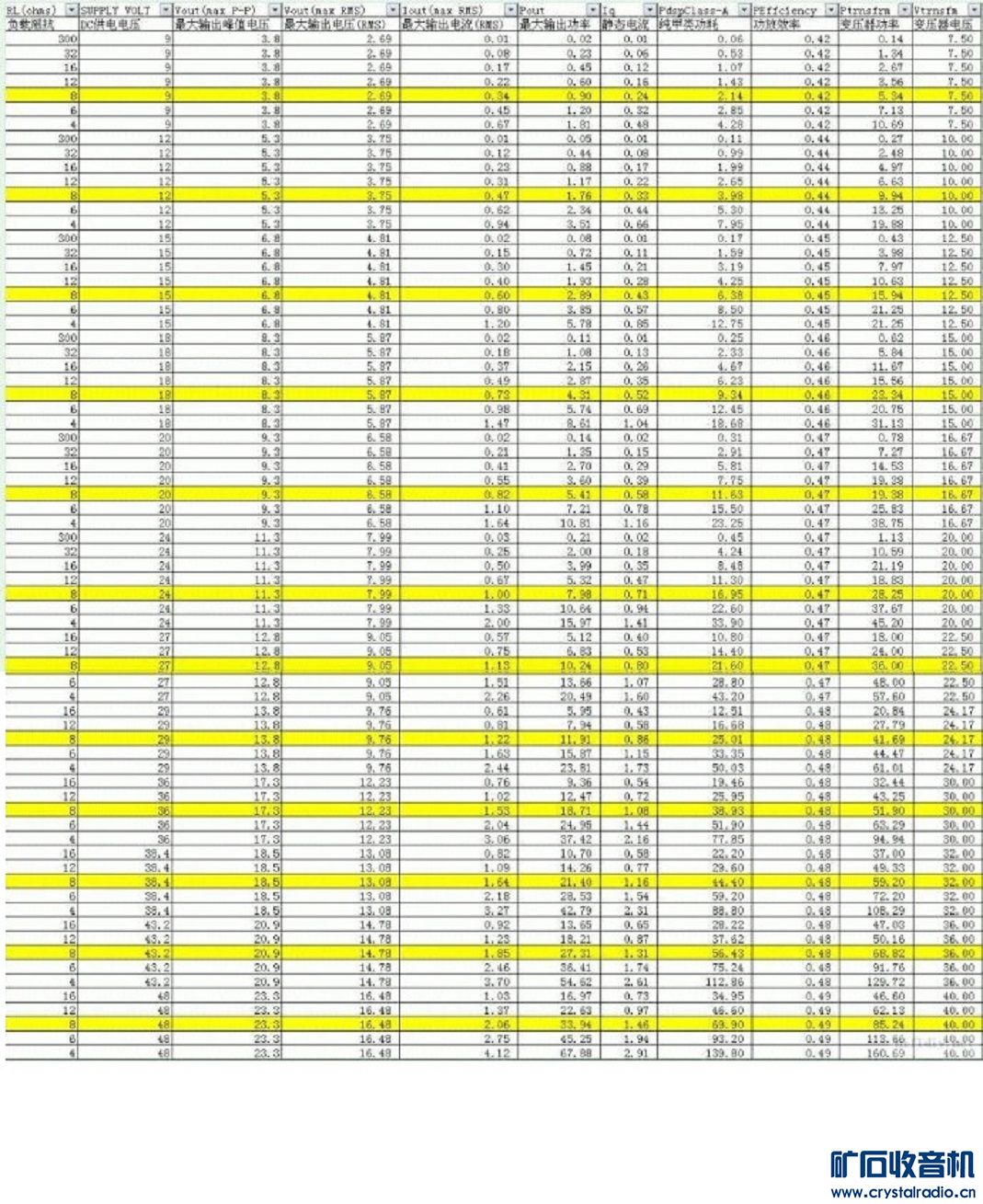

1969功放最大能做到多少瓦纯甲类?假如直流工作电压是42V,6欧姆负载
看资料40V的时候4欧姆负载最大功率可以到67W

发表于 2022-2-21 20:44:35 | 显示全部楼层
理论上加大电压、并管,几百瓦也没问题,我做过24伏的,听感一般,可能是我用的管子不好,我功率管用的DD01
 楼主| 发表于 2022-2-21 20:56:26 | 显示全部楼层
是啊,我感觉它限制条件主要是输出电容
发表于 2022-2-21 21:25:32 | 显示全部楼层
甲乙类42V 6欧的功放能达到多大功率1969也是相似的。
发表于 2022-2-22 16:12:48 | 显示全部楼层
42V,2A静态电流就84W功耗了。
而6Ω峰值输出功率才24W。
