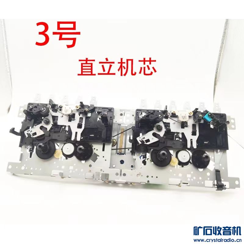

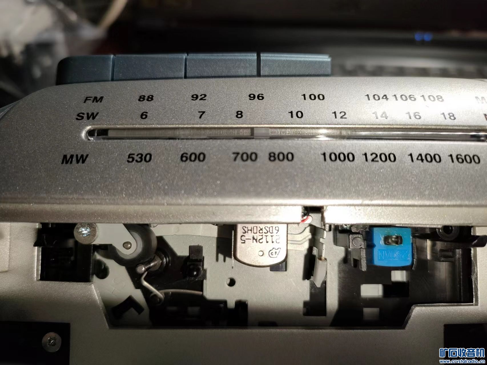

发表于 2022-4-17 23:26:29 | 显示全部楼层
老呆 发表于 2022-3-26 03:17
是说错了,词不达意,键盘上敲的是偏磁,脑子里想的是抹音,偏磁电流是加在录音磁头上的。葵花牌录音机 ...
跟读录音机用的是特殊的抹音磁头,这种磁头既能抹掉双音轨,也能抹掉单音轨。过去的跟读录音机,录放音磁头采用立体声磁头,利用L音轨录制标准发音,R音轨录制学生自己发音,然后重放对比。学生练习口语时,反复录放音只是抹掉自己的录音(R音轨),教材录音不受影响。如需更换教材,则操作面板上一个对比/抹音开关,这时双音轨所有录音均被抹去。国产“西湖”牌录音机好像有一个型号就是专门为当时学习外语设计的“跟读录音机”。
       永磁式抹音头一般用于便携式录音机和袖珍录音机比较多,有两种结构,一种就是采用一整块磁铁,放音时远离磁带,录音时由录音按键联动靠紧磁带,使原记录信号消掉(和直流抹音一样)。另一种就是采取多个磁体,用N-S-N-S的办法布置,类似于交流抹音,比前一种效果好,但成本高。这两种抹音磁头即可配合交流偏磁录音,也可配合直流偏磁录音,最大的优点就是不用电,对于电池供电的机器有优势。
发表于 2022-4-17 23:34:50 | 显示全部楼层
永磁抹音多磁铁组合抹音头
永磁抹音多磁铁组合抹音头
普通单磁体抹音头工作状态
普通单磁体抹音头工作状态
低档收录机使用的双卡机芯
低档收录机使用的双卡机芯
