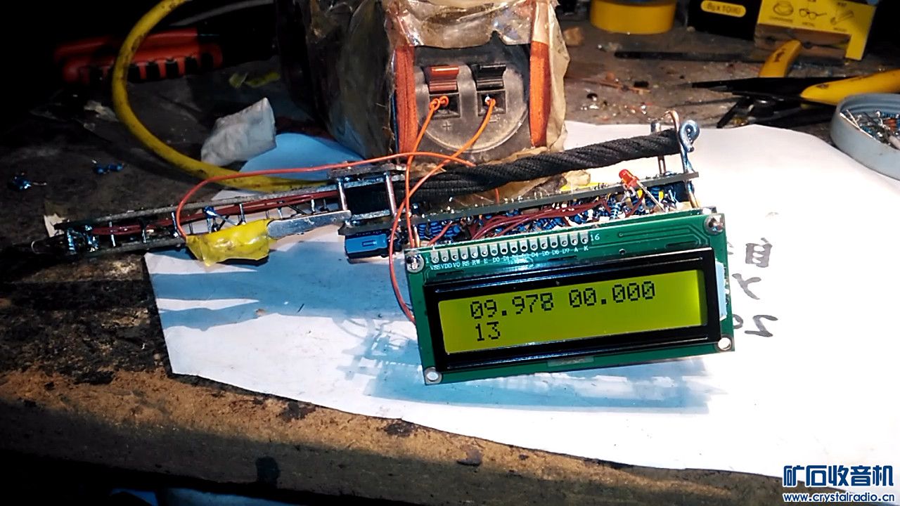

上版由于两个通道切换太快和电路的一些原因搞的不好用,看也没几个人愿意交流都没动力改进了,偶然在别的帖子看到网友说我做的不好用,没想到还有网友关注我,我最需要的就是这样的网友,直接戳中我的缺点,这样我才有动力继续下去,我最喜欢的就是这样的网友,这也是我喜欢BIS网友的原因。
元器件还是原来那些,我不可能为了做一个制作去特意买适合的,元器件成本不到30元,目标以30元成本达到老毛子URLC的测量范围,精度肯定达不到,贵自然有贵的道理。大家说我这目标能实现不? 一定要实话实说,不要看到我的缺点而不告诉我,不要看我笑话。
昨天重新推倒采样的程序,把通道切换期间那部分ADC采样数据丢掉,设置测量电压100mVpp,增加一个200KHZ的测量频率,测量频率200KHZ和100KHZ ADC采样率设置成2MHZ,测量频率1KHZ设置采样率1MHZ,100HZ设置采样率100KHZ,修改自动量程改成快速换档和慢速换档两个模式之间切换。
程序改到这继续改电路,昨晚上才改完,改正了原来电路运放容易振荡波形不好的缺点,但是100mVpp在放大倍数很大的时候,别的干扰可能就盖过测量信号了,我不知道我是不是应该和别人那样选0.3 0.6甚至1V。。

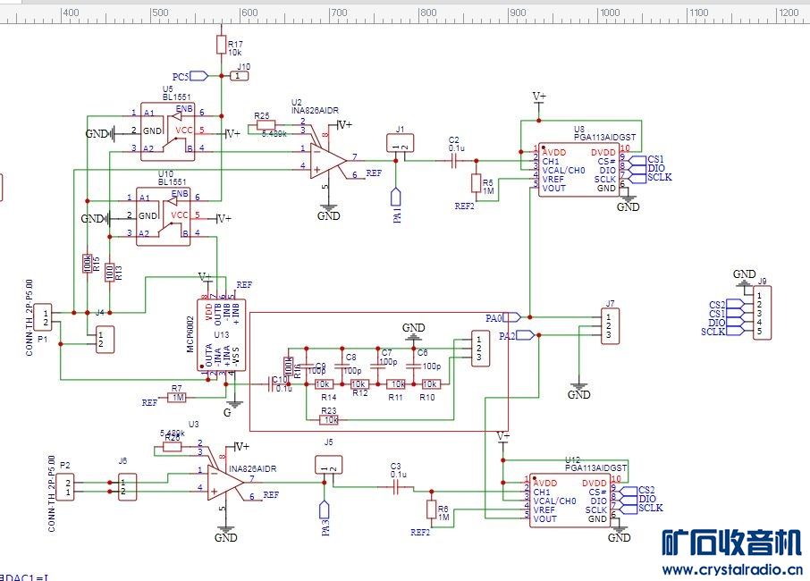

在上版电路基础上修改实验
电路图
lcr_2.pdf (139.89 KB, 下载次数: 237)
完整工程地址(相信没人感兴趣)
https://github.com/yjmwxwx/stm32asm/tree/master/gcm0/lcr_5
焊好电路,实验了下最慢的100HZ测10K电阻能正常显示,电路好像能正常运行,两个通道切换采样部分可能还有问题,读数跳动比较厉害一直不能稳定下来。

经过washu老师的指点,终于知道了示波器上0.1V档屏幕一个格子代表什么意思,原来我搞的信号小于一个格子,现在改成略微小于两个格子,读数比原来稳定了
因为需要改电压,所以改了下滤波电路,不要着急慢慢来,先调好激励信号部分。
程序别的部分还没调好,只调好了激励信号部分,显示个固定100欧档位测100欧来看数据对不对。

视频 100HZ测量100欧姆,可以看到读数比原来稳定了

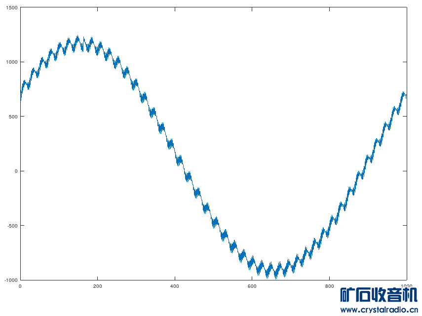

我也真是服了为啥这运放这么容易振荡。。C23 C28不加就振荡,但是又不能加,加了频率高的时候和频率低的时候放大倍数差很多,但是这里振荡也不行啊
 楼主| 发表于 2022-2-21 21:54:48 | 显示全部楼层
yjmwxwx 发表于 2022-2-21 17:34
我也真是服了为啥这运放这么容易振荡。。C23 C28不加就振荡,但是又不能加,加了频率高的时候和频率 ...
去掉这俩电容用示波器看只是线粗了一点,但是看ADC采到的就尴尬了,看样子这里还得改回原来那样
100KHZ采样率,采集100HZ
发表于 2022-2-22 12:08:54 | 显示全部楼层
 楼主| 发表于 2022-2-22 12:38:04 | 显示全部楼层
435788A 发表于 2022-2-22 12:08
PWM变正弦波没做好吧,我的PWM变正弦波的波形就很干净,800KHzPWM八点正弦表是极限。
激励信号测的是干净的,也可能是我没示波器探头,探头是同轴线测不到干扰吧。
这个只能凭感觉了,感觉应该是干净的,我这个是100HZ,1000点,振幅180,而且前面滤波电路三个三极管全都导通,滤波电容0.5UF、0.2UF、0.4UF,感觉不该滤不干净啊,这个要是有探头测下就知道了干净不干净了。
现在没办法,进仪表放大器前加了两个102电容,原来还真不是这俩运放振荡,感觉我这激励信号可能太小了,示波器又没探头,测出来不准确,而且测有的运放还振荡,实际可能没振荡,只能靠感觉了
过滤了下干净多了
发表于 2022-2-22 12:47:06 | 显示全部楼层
不能用三极管吧,最好用2N7000这样的MOS
 楼主| 发表于 2022-2-22 12:51:43 | 显示全部楼层
这部分是抄的老毛子的设计,看样子应该是能用,
