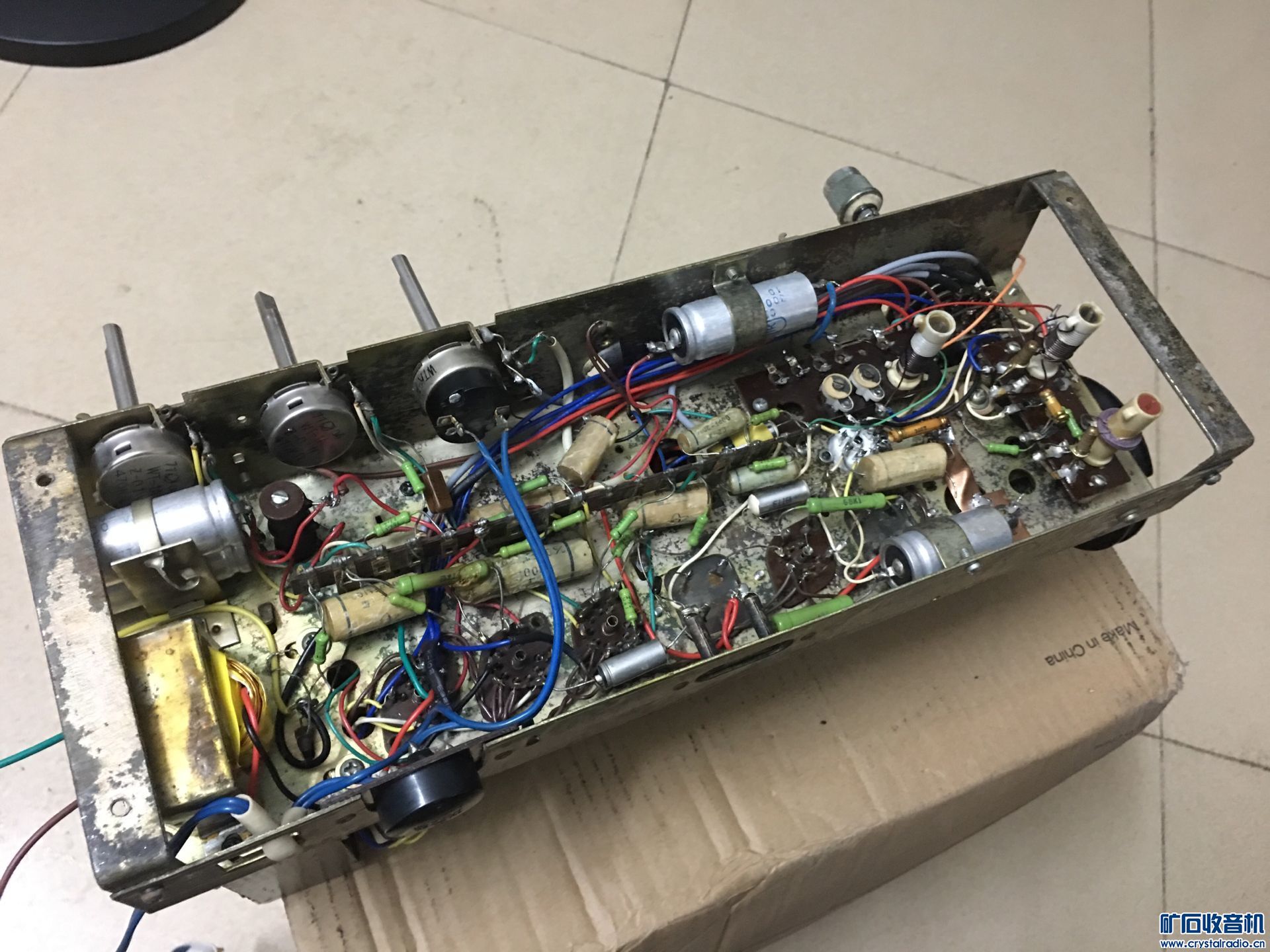

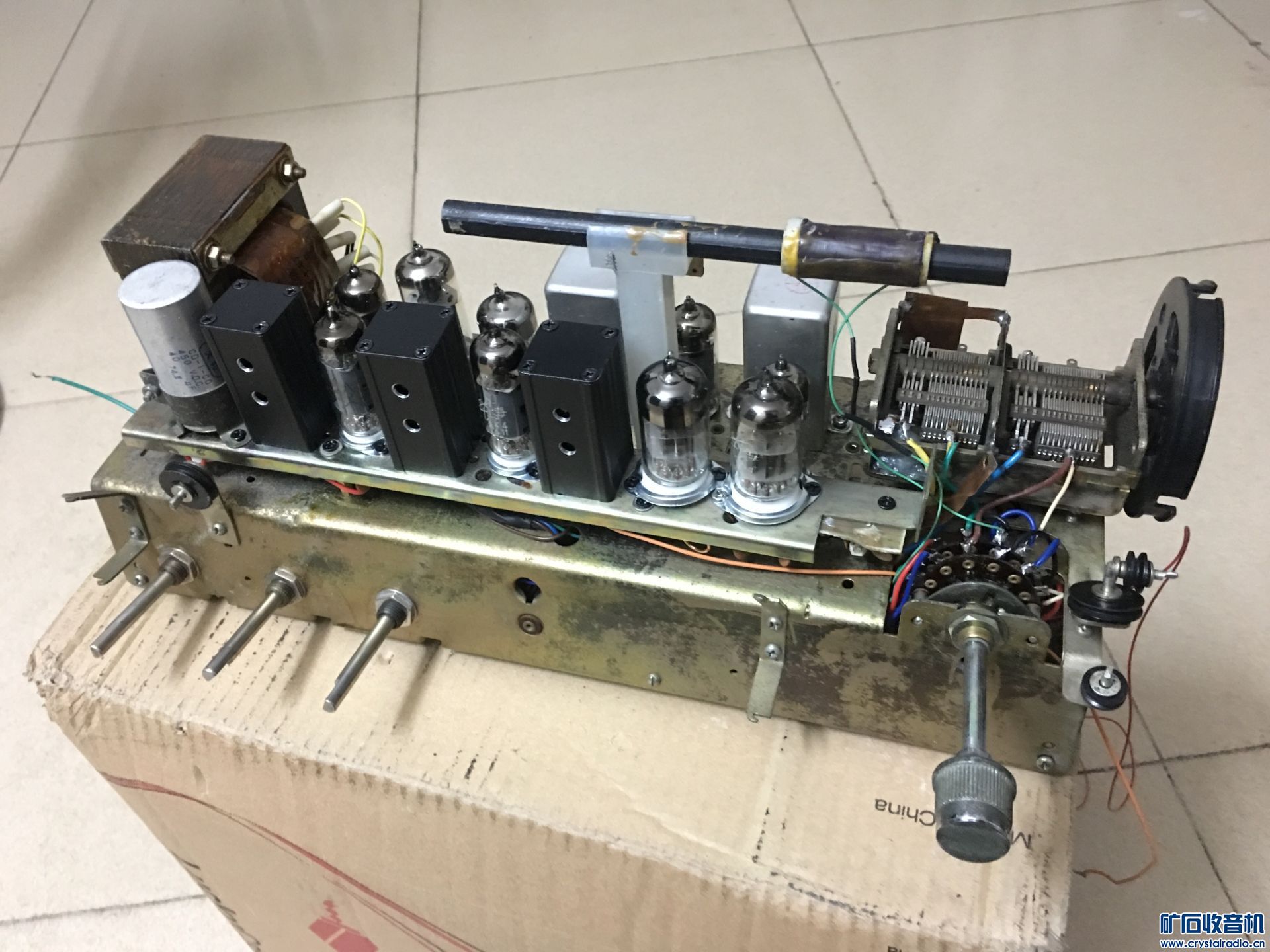

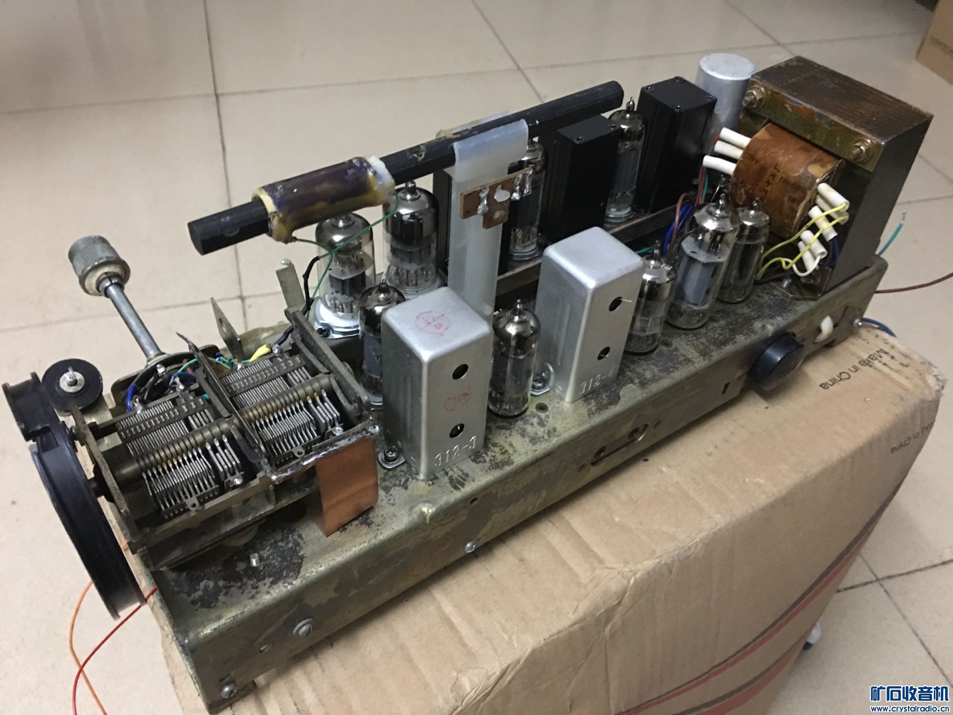

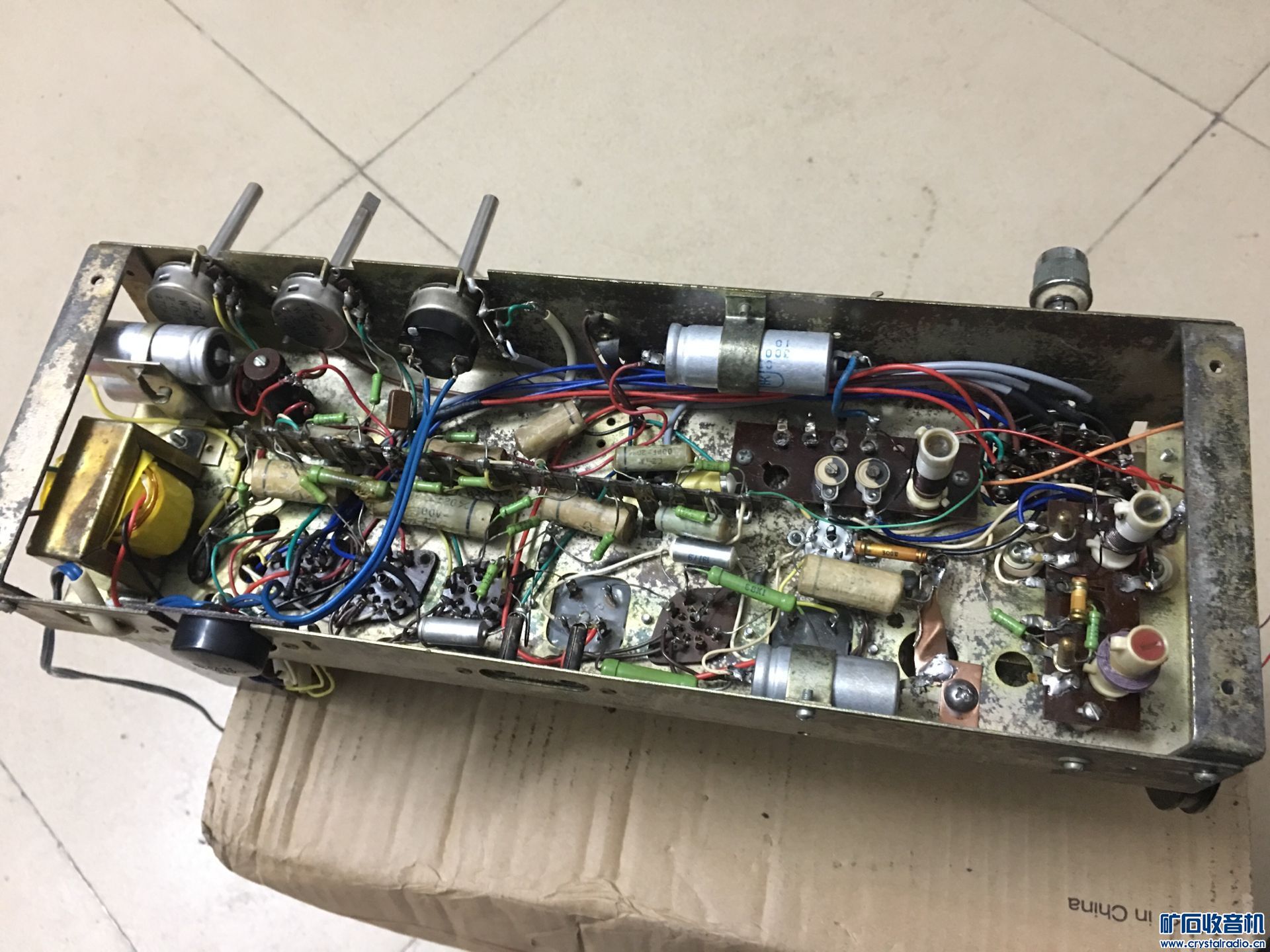

发表于 2022-2-21 00:32:53 | 显示全部楼层 |阅读模式

加了FM吗?
发表于 2022-2-21 09:45:08 | 显示全部楼层
高手,加了调频接收波段,不知是否有立体声解码。
发表于 2022-2-21 10:46:24 | 显示全部楼层
增加方案不错,应该没有加立体声解码器
发表于 2022-2-21 11:12:37 | 显示全部楼层
这小电牛应该拉不了这么大的车吧,输出牛外置了?
发表于 2022-2-21 12:15:12 | 显示全部楼层
并非所有的管子都是同时工作的,调频和调幅是分开工作的,以前的牛冗余量也大,应该拉得动
输出牛改到底板下面了
发表于 2022-2-21 12:17:02 | 显示全部楼层
厉害了,楼主能把您这个调频部分图纸分享一下吗?
发表于 2022-2-21 12:38:53 | 显示全部楼层
本坛有个浙江丽水的老师有散件或整件,记得他的头像,不记得名字或ID了,某鱼上搜索电子管调频也许能找到。不要试图自己弄,其它好搞,几个变频中周很难的,其它好办。

我从本坛坛友那买了一套调频中周,就差图纸了。
