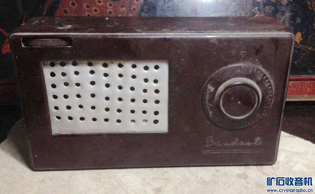

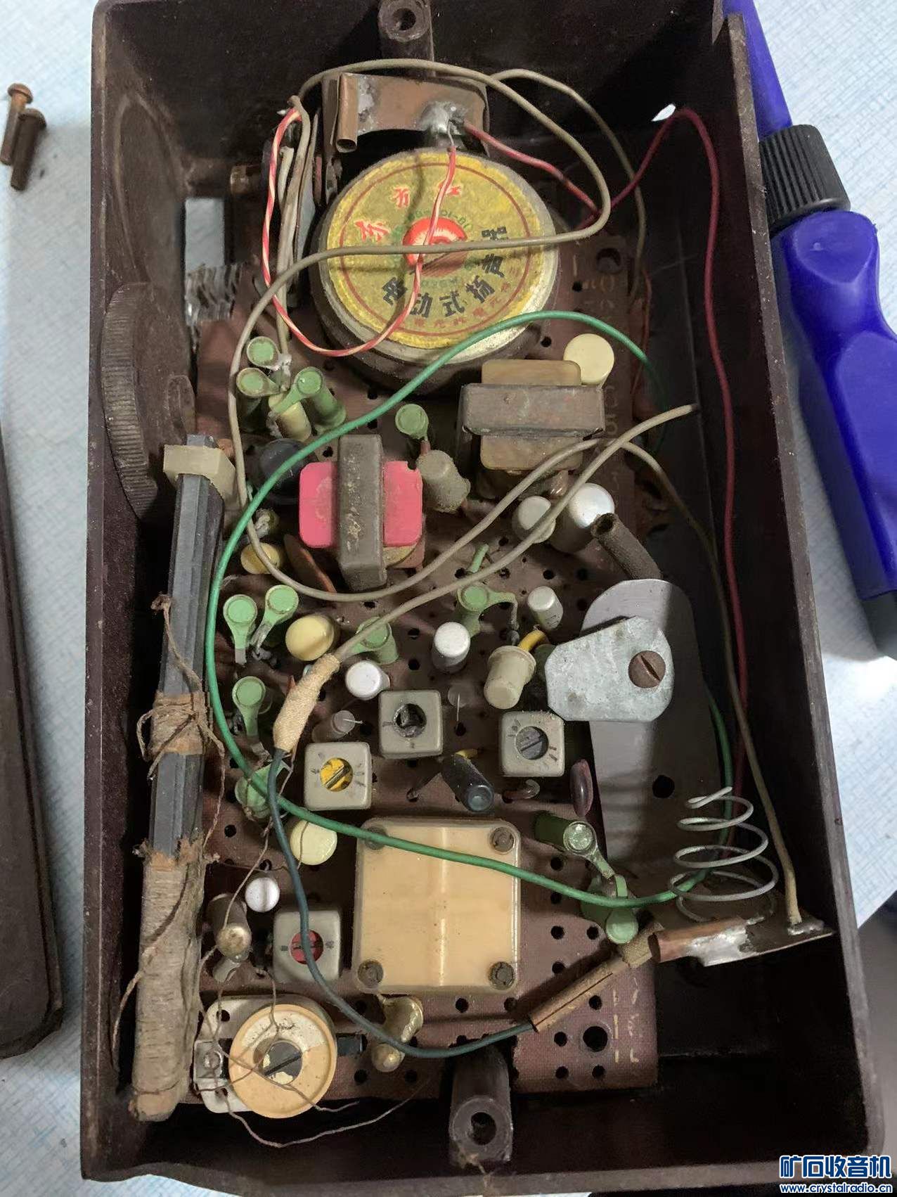

今天去客户家淘货见到一台胶木收音机   看着是历尽沧桑不成样了  ,就是 不知道是什么牌子的
发表于 2022-2-21 00:24:05 | 显示全部楼层
看上去像,成品机壳,自己组装的,那个镀锌铁片,像是自己做的。
发表于 2022-2-21 06:45:01 | 显示全部楼层
   看内部,这个好像是60年代后期的东西,电子爱好者自己组装,手很巧,因陋就简。
发表于 2022-2-21 07:51:36 | 显示全部楼层
记得60年代这种机壳有卖的,像组装机。
发表于 2022-2-21 10:00:57 | 显示全部楼层

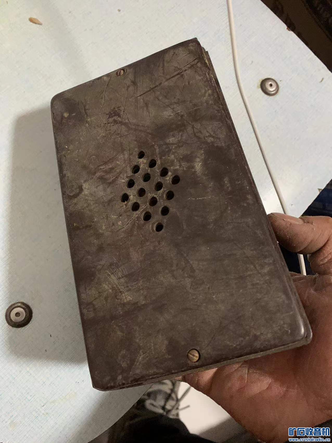

看底板上开那么多均匀的圆孔,底板周边、角上开的缺口又相当生硬,应当是爱好者组装的呵。
面板上写的是 Bandaoti——半导体的拼音。

当初叫58盒,其实在60年以后才能在无线电元件商店见到,这种机壳是给爱好者DIY晶体管机的,材料是酚醛塑料,缺点是:当初用的时候,很难在机壳上固定线路板。
发表于 2022-2-21 18:15:04 | 显示全部楼层
机壳也许是60年代的,但是那个双联可变电容器肯定不是60年代的,而是至少应该在70年代以后才有的吧。

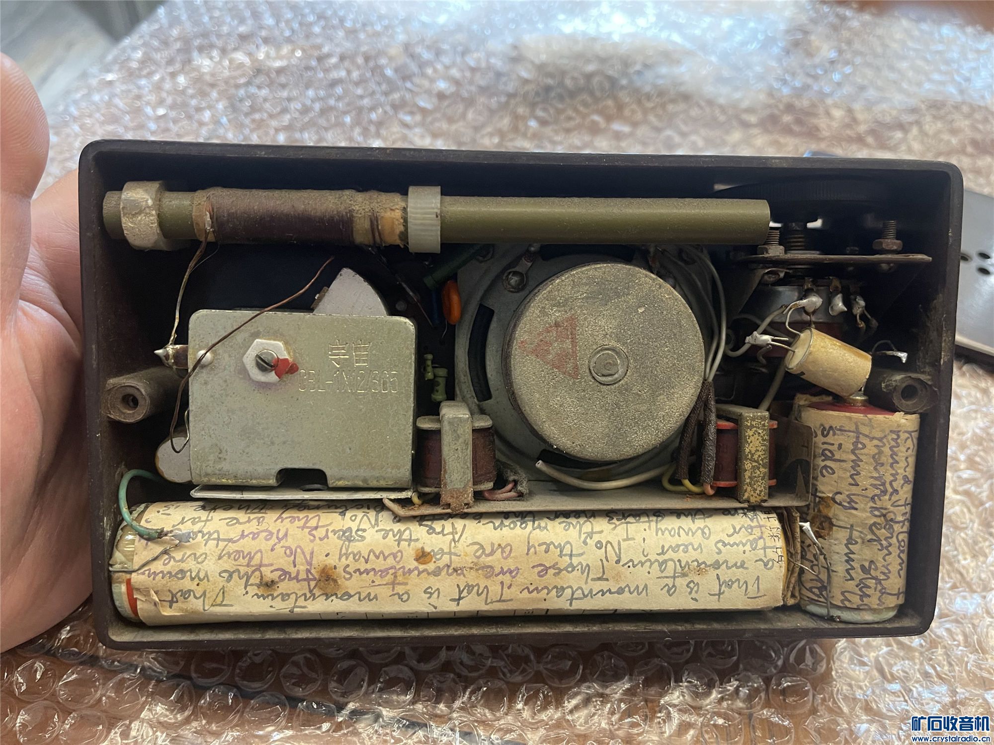

发表于 2022-3-25 00:37:16 | 显示全部楼层
正好翻出来一台,电路板上细节拉满
微信图片_20220325003157_副本.jpg 微信图片_20220325003204_副本.jpg 微信图片_20220325003208_副本.jpg 微信图片_20220325003211_副本.jpg
发表于 2022-3-25 14:43:38 | 显示全部楼层
nounou 发表于 2022-3-25 00:37
正好翻出来一台,电路板上细节拉满
这电池还能保持原样。 厉害啊   制作很用心啊
