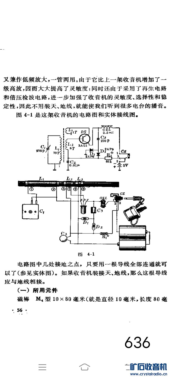

如题,在来复再生式单管收音机中
发表于 2022-2-20 23:18:06 | 显示全部楼层
话说小我时候用3AG做的单管机基本没有真正意义上成功的,不外接天线收台困难灵敏度低。
然后前几年用9018、9014,8050三个管子试了试,成功又来得太意外单管机不接外接天线带喇叭,一米距离能听清播音内容,然后我就迷茫了。
电台功率不同?三极管差异?水平提高了?
你试试吧,用现在的管子似很容易成功。

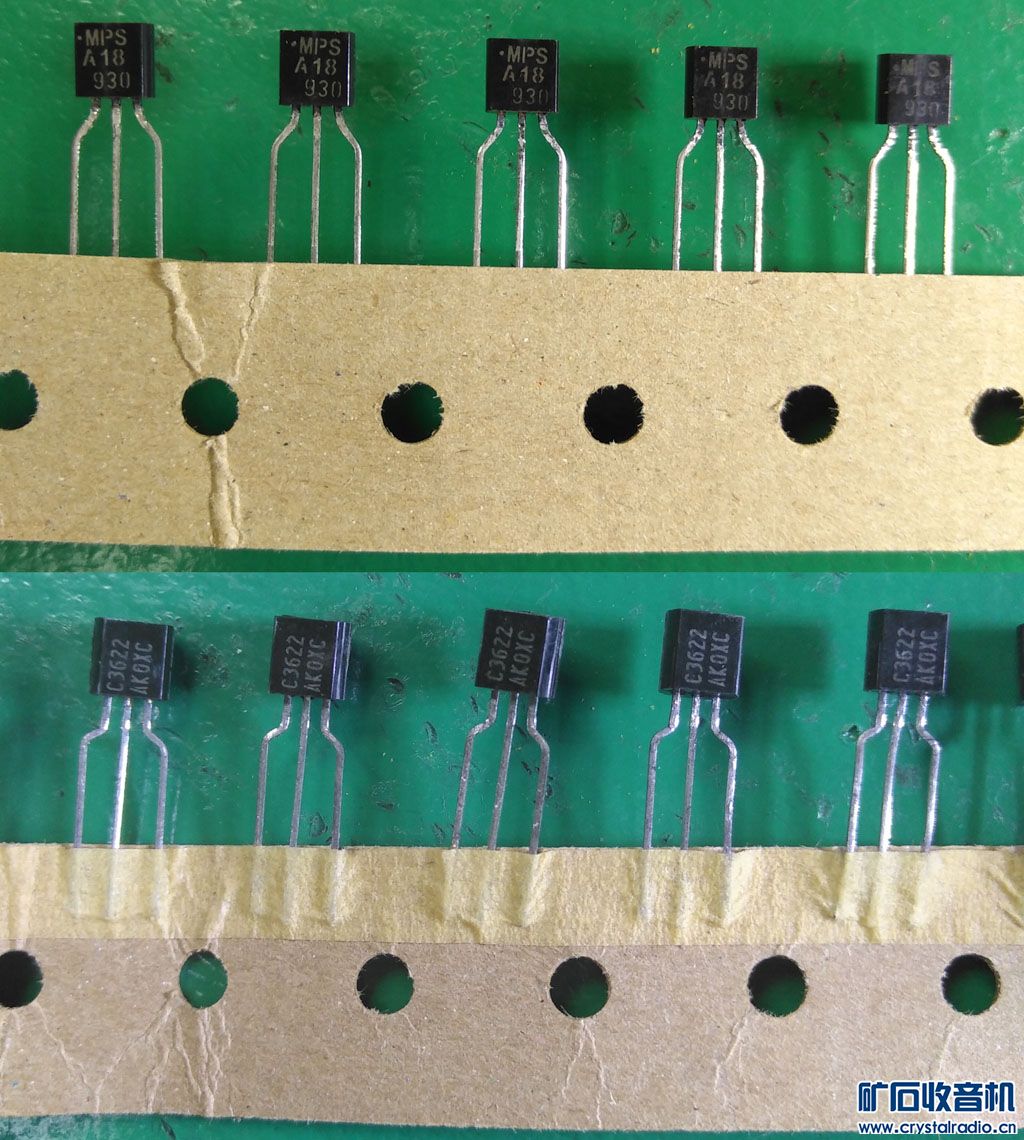

如果不是怀旧或情怀,来复既可无需再生,MPSA18或2SC3622好用不贵,效果杠杠滴

这本书叫做少年晶体管收音机,9014的价格是1块50个,仔细搜索商家快递费2月就给送,可以多买点别的原件,3ag1做单管机,我前年也做了,效果不好,我用拆机做变频的那只3ag1,估计放大倍数低,加了再生也只能搜到两个台

对,单管机一定要选取超高hfe的现代三极管,这样输入阻抗更高(选择性更好),放大能力更强。
用烂大街的hfe值400多的9014/9015也比3AG这类老锗管好得多,相当于步枪换机枪。

俺买的散装mpsa18,几块钱包邮50只,hfe>500,一致性也非常好。
一直没买3622主要是hfe太恐怖了,不知道怎么用好。再说1M以上阻值的电阻也难找。

编带的比较难买到。卖家的保证,废纸都不如。
我买过两袋MPSA18,一袋倍数在300~400之间,当它是9014使用;一袋倍数超过500的,当它是正品使用。
