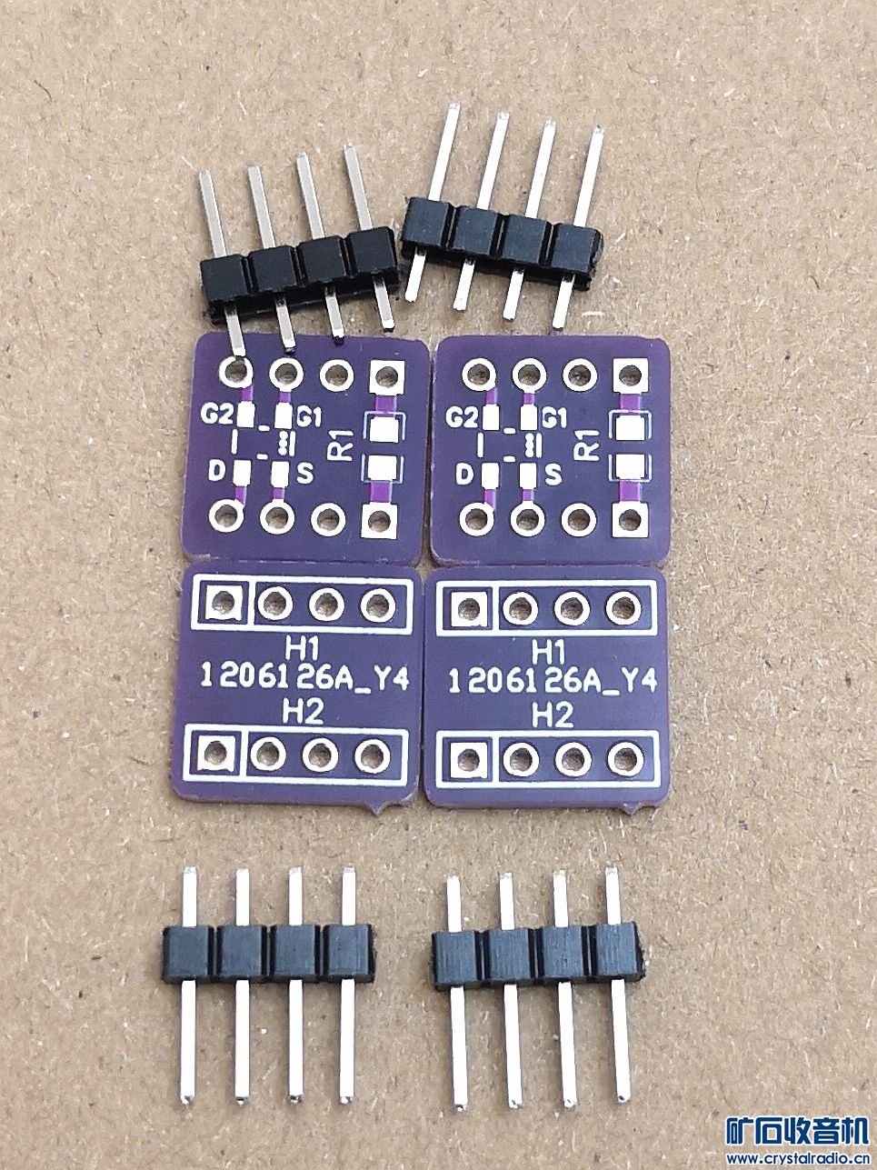

3DQ检波模块_制式版

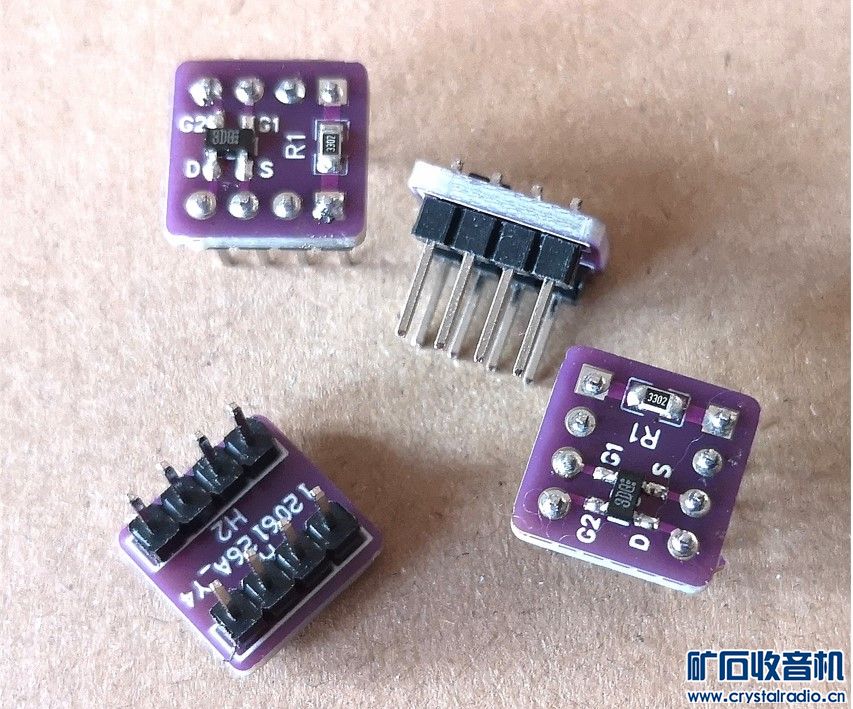

    玩矿石收音机其乐无穷。矿石收音机现在又被称作末日装备,只因不用电就能工作,既神奇又好玩。矿机电路简单,所用原件少,大致分为天线、调谐、检波、耳机四个部分。其中检波部分尤为重要,关系到收听质量的优劣。从最原始的矿石检波到晶体二极管检波,检波质量提高了一大截,而且晶体二极管稳定可靠,颇受欢迎。
    近些年,场效应管检波兴起,其输入阻抗高,灵敏度好。场效应管检波目前用3DQ、3EQ等管子的较多,其性能优秀,深受广大矿友们的喜爱。

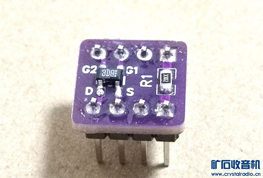

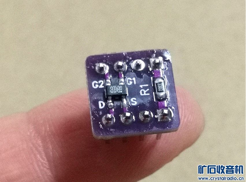

    3DQ管子效果虽好,但因体积太小,属于贴片原件,所以用起来不是太方便。体积和一粒大米相似,管脚非常短,焊接时十分吃力。所以本人做了一款场效应管检波模块。
    设计初衷:解决场管焊接等使用不便问题,提供方便、分享快乐,独乐不如众乐。

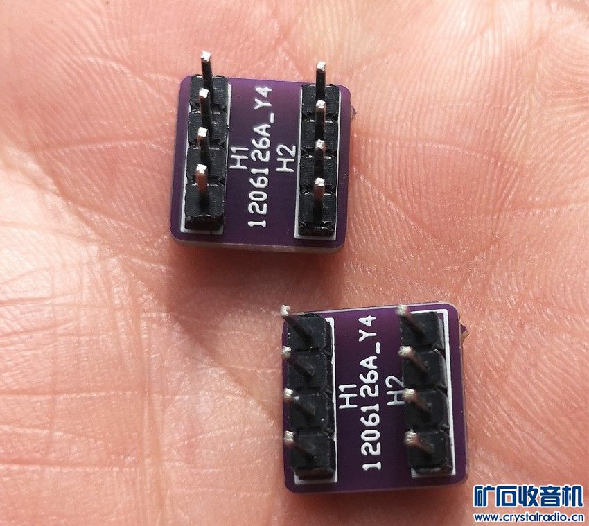

    设计理念:采用排针式焊接,可以随时插拔更换,能匹配8脚IC插座或者洞洞板。

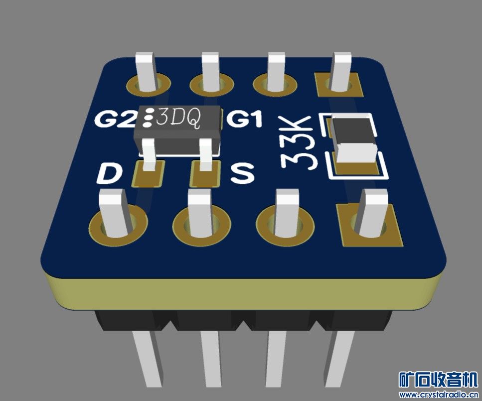

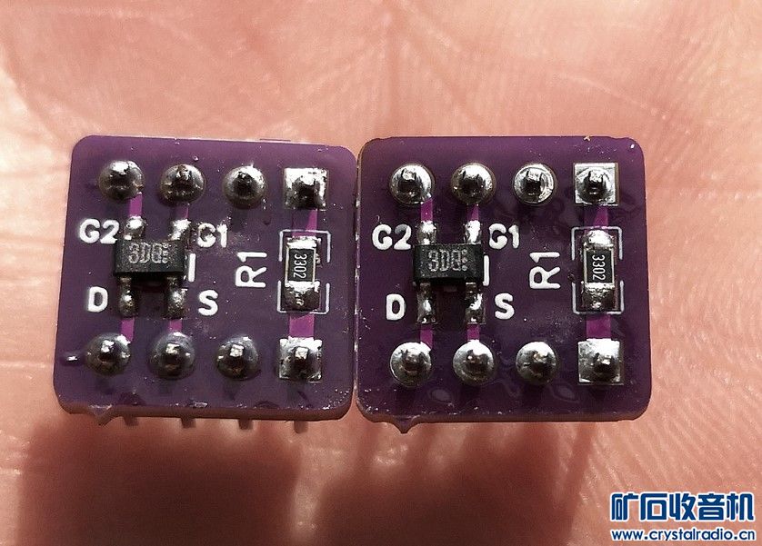

    这种模块使用起来非常方便,整体布局是一支场效应管和一支33K贴片电阻。由于采用了排针,可以直接焊接在板子上,也可以插在插座上。场效应管和电阻是分开的,有利于爱好者采取不同的连接方式,增加可玩性。每个管脚标号已标注清楚,根据电路直接焊接即可。

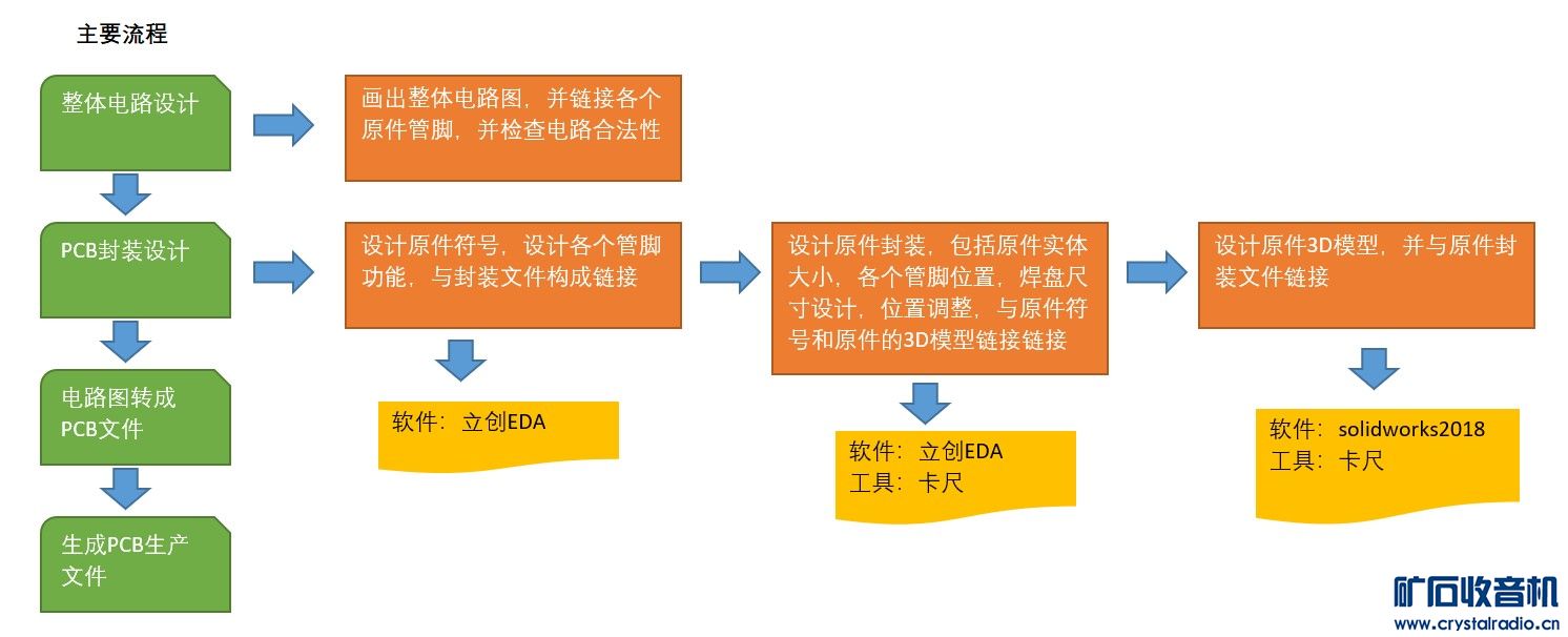

    主要流程包括:电路设计,封装设计,原件3D文件设计等

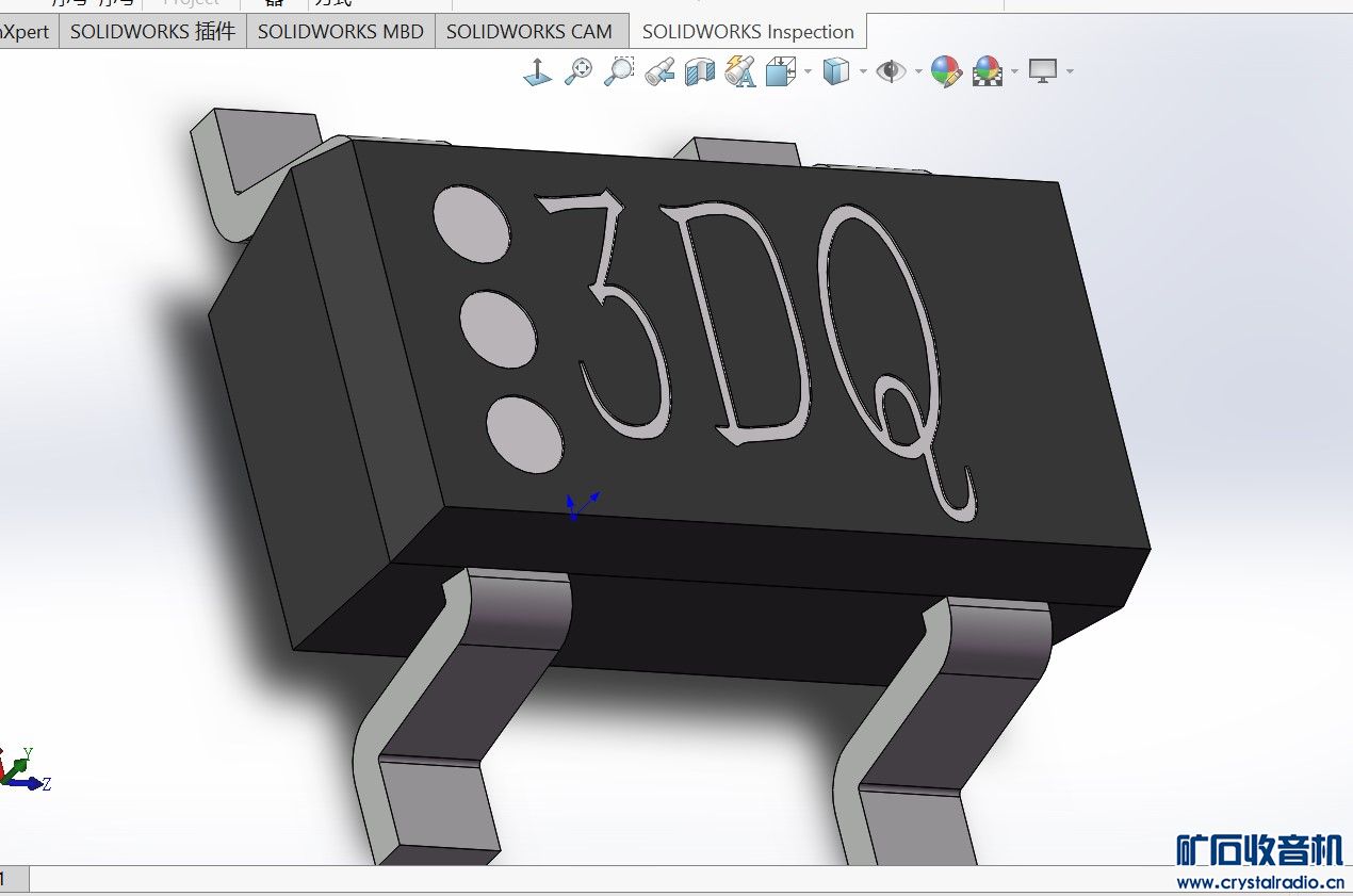

    所用软件:立创EDA,solidworks2018画图软件(3D画图)
    先画出各个原件的电路符号,封装,3D模型,其中封装和3D模型需要用卡尺测量出原件的真实尺寸,在软件里以1:1尺寸画出,再把三者链接起来才能完成。立创原件库有很多原件的封装没有,得自己画,所以有些事情不是从零开始的,而是从负数开始。
    玩矿石收音机其乐无穷。不为无用之事,何以遣有涯之声。此模块希望能给各位无线电爱好者提供方便和快乐。以上内容如有不妥之处,还望各位老师多提宝贵意见。
